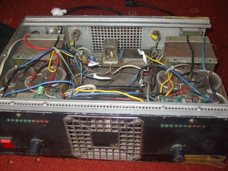

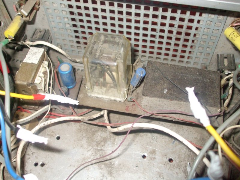

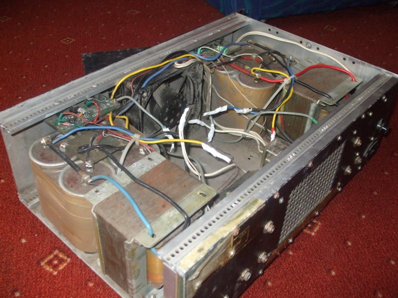

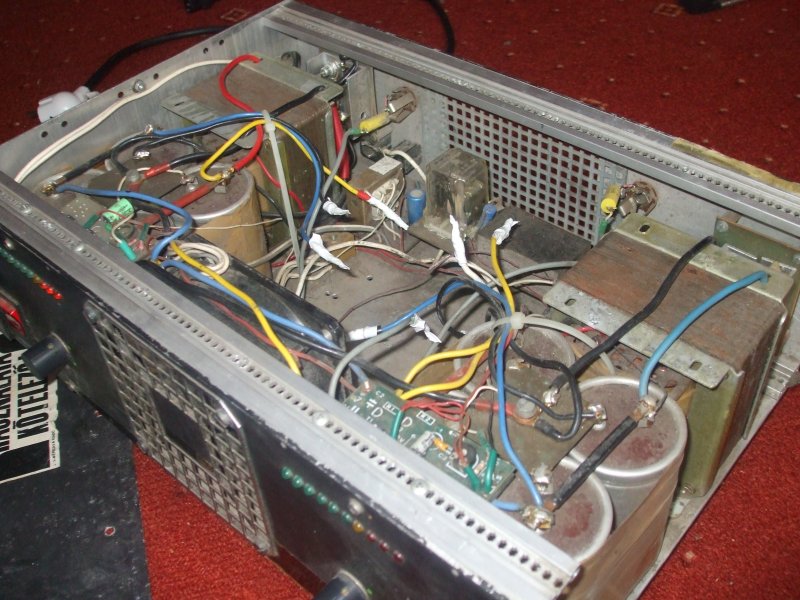

Hali! Van egy végfokom amiben hiányzik a végfok panel. Házilag épített. Nem én építettem hanem így került hozzám is. Nem tudtok hozzá nyák tervet, vagy konkrétan a bele való panelt. Ez van rá írva az elejére: PCR800 Power Mosfet Amplifier, ha ez segítene valamit. de rakok fel képet is, úgy csak jobb. a vezetékek végén én szalagoztam le, de csak azért hogy kipróbáljam mit csinál, vagy egyáltalán működő képes-e, de megy.
Várom válaszaitok és bármilyen tanácsaitokat![]() Előre is köszönöm. Üdv: Petya
Itt vannak azok a képek amik jobban sikerültek.
Remélem így már tudtok segíteni. üdv: Petya
Itt vannak amik jobban sikerültek. remélem evvel tudtam nektek segíteni.
üdv: Petya
Ez egy maszek gyártmányú szerkezet , ha így kaptad ,szerezted akkor nehéz lessz kideríteni mi lehetett a végfok panelen ? Annyit megtehetsz hogy megméred a tápfeszt mennyi az annyi , és akkor én a helyedbe lennék keresnék a táphoz igazodó kapcsolást . Egy kis restaurálás a dobozoláson meg a meglévő alkatrészeken , a pufferek jóságát is megkellene nézni ?
