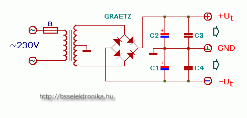

(#) ToXeN hozzászólása Márc 15, 2010 /
Gondolom sok GainClone-os van ezen a fórumon is, én most hozzájuk fordulnék segítségül!
Olvastam hogy középnullás trafóval más ("rosszabb"?) a hangja, mint dupla szekunderrel és dupla graetz-el (csatornánként 2 graetz), ez tényleg ennyire fontos tényező? Ha nincs ilyen trafóm bele se vágjak? (mert ugye középnullánál nem oldaható meg a dupla graetz)
Továbbá az LM3886-ossal felépített erősítő is van olyan jó mint a 3875-ös?? Csak azért kérdezem mert +-35V-om van és azt a 3875-ös csak 8 Ohmon bírja!
Ezekre lennék kíváncsi, ha valaki tudna válaszolni megköszönném!
-ToXeN-
(#) szucsip válasza ToXeN hozzászólására (») Márc 15, 2010 /
Szerintem nem fogsz olyan sok különbséget észrevenni, ha csak 1 darab szimmetrikus trafód van. Ezeknek az integrált áramköröknek elég jó a táp elnyomási viszonyuk.
(szóval a tápról jövő brummra , és zajokra gondoltam)

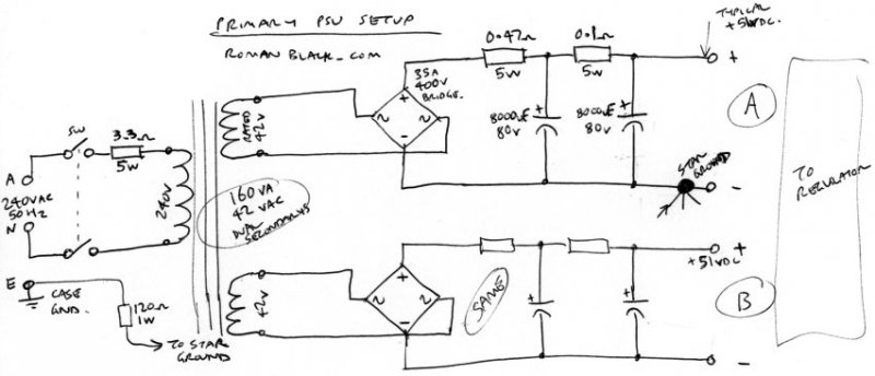

(#) tatabike válasza ToXeN hozzászólására (») Márc 16, 2010 /
Már miért ne lehetne középleágazásos trafóra két graetz-et tenni?
(#) ToXeN válasza tatabike hozzászólására (») Márc 16, 2010 /
Ők így gondolják ezt: -lásd: csatolva- és a legvégén van összekötve az egyik + és a -
Ha mégis megoldható valahogy akkor annak örülnék!
(#) nagy_david1 válasza Fri601 hozzászólására (») Márc 16, 2010 /
Én egy emiterkövetős tranzisztoros megoldásra szavaznék. Javítsatok ki ha rossz ötlet. Lehet valaki fogja ajánlani a step-down konvertert.
Az elején is összekötheted, és akkor ugyanaz, mint egy középleágazásos. De én is csatolok egyet, így is megfelel a célnak. A Te tápodat is be lehet kötni dupla graetz híddal, csak a középleágazást kösd be mindegyik gratz-hez, és kész.
