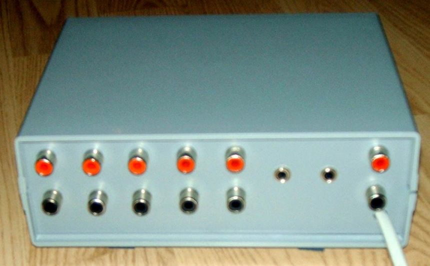

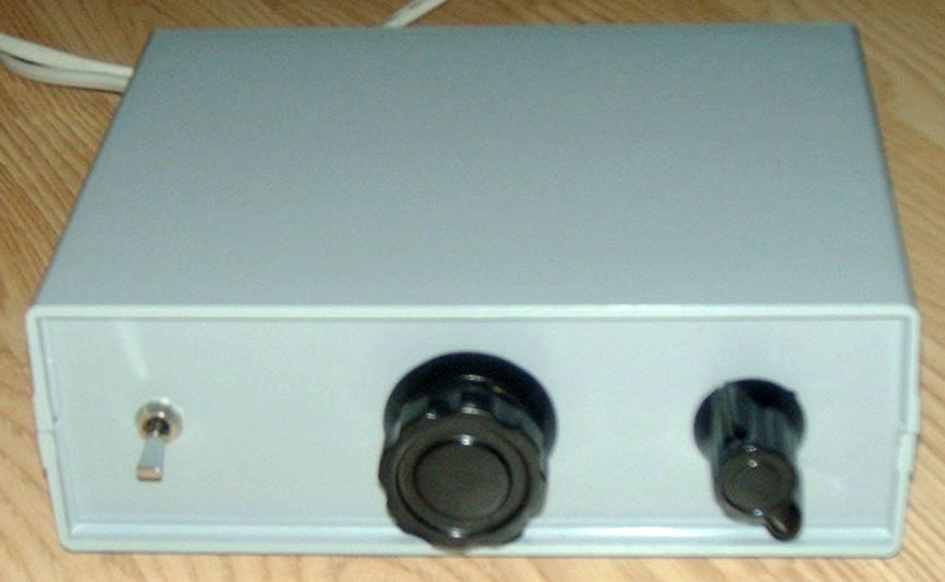

(#) Mayan hozzászólása Ápr 15, 2010 /
A tegnapi művem: egy univerzális előerősítő phono fokozattal (d-audio -s), 6 bemenet választókapcsolóval. Egyben fejhallgatóerősítő is, van jack kimenet is rajta. Tenyérnyi kis dobozban, 1.8W-os trafócskával, +-16V-os tápfesz. Teljesen zaj és brumm mentes. Egységnyi erősítésű végfokot hajtok vele. Azzal együtt is síri csendes jel nélkül, ez nekem fontos és alap...
(#) hapro válasza Mayan hozzászólására (») Ápr 15, 2010 /
Egy ilyet használok én is, csak nincs benne elektronika. Külön dobozba dugdosom a ketyeréket, amire tettem egy potit, és egy jacksley kapcsolót. Az egyik állásban van egy HFM-1 korrektor meg annak tápja. A többinél csak a drót, a poti, és a kapcsoló.
(#) Mayan válasza hapro hozzászólására (») Ápr 15, 2010 /
Először én is olyanban gondolkodtam, de inkább erősítős lett mert buffer típusú végfokokkal kísérletezgetek mostanában. Tehát a feszültségerősítést teljes mértékben ez végzi, a végfok csak áramot pumpál. Ez a technika jól bevált nekem.

(#) Abukodonozo válasza Mayan hozzászólására (») Ápr 15, 2010 /
Szép lett!

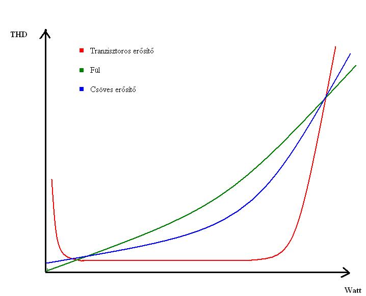

(#) drhati válasza hapro hozzászólására (») Ápr 15, 2010 /
Mi úgy tanultuk a suliban, hogy azért halljuk a csöves végeket hangosabbnak, mert a torzítása jóval közelebb van a fül torzításához, mint mondjuk a tranyósoké. A Hangjuk pedig azért lágy, mert a kimenetet transzformátorral csatolják, és ezért a négyszögjeleket nem igen viszik át, tehát nem felvételhűek.
(#) highand válasza drhati hozzászólására (») Ápr 15, 2010 /
Kérlek írd meg, ezt melyik iskolában tanítják így. Az indoklás jószándékú, de nem lehet egyetérteni vele.

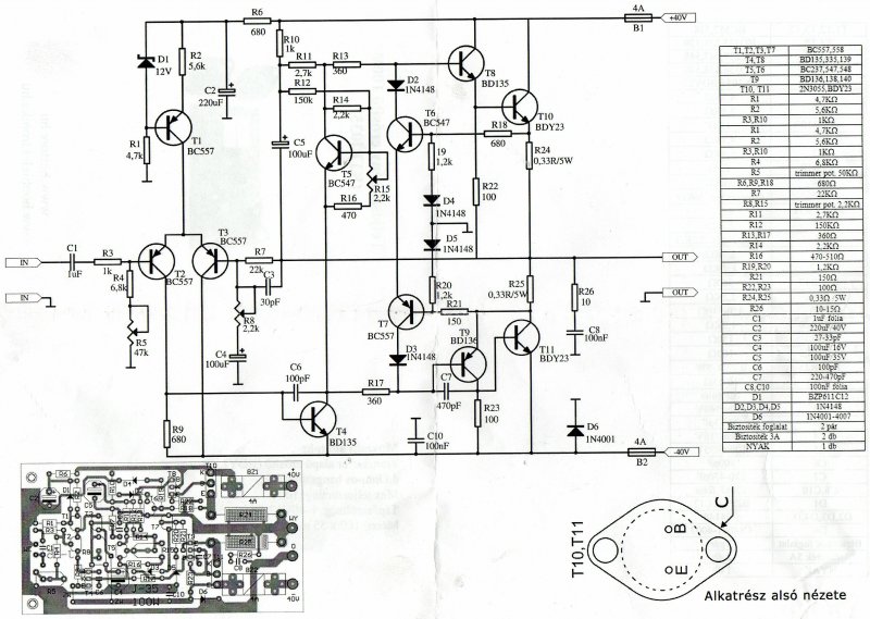

(#) drhati hozzászólása Ápr 15, 2010 /
Olyan kérdésem lenne srácok, hogy a csatolt kapcsolásban a BD249\250 -eseket ugye helyettesíthetem MJL21194\21193-makkal? Illetve a 2SC széria valamelyik tagjával nem lehet helyettesíteni?

(#) drhati válasza highand hozzászólására (») Ápr 15, 2010 /
A PTE-PMMK tanultuk, mármint a torzítás részét, de ehhez még az is hozzá tartozik, hogy a fül a hangerőt a saját torzítása alapján érzékeli. A hang lágyságát pedig egy cikkben olvastam még kb 2 éve.
