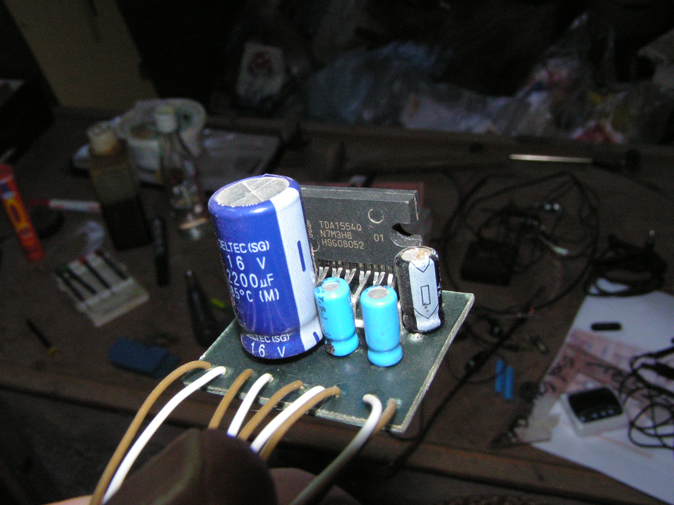

(#) skero válasza smate hozzászólására (») Ápr 17, 2010 /
Szia! Több végfokot is építettem a szóbanforgó ic -vel (és más TDA -kal is). Senkivel nem szeretnék vitába szálni de ha mp4 ről akarod hajtani mindenképpen ajánlom ,hogy egy előfokot rakjál be az ic elé. Az mp4 kb 200mV -ot ad le. A szabvány vonalkimeneteken 0db-es kivezérlésnél 775mV a kimeneti feszültség, de még ez sem hajtja ki teljesen ezt az ict. Az előző hozászólásban 14,4 V max van írva a kapcsolási rajzon ,ezzel szemben 18 V max -ig lehet adni a feszültséget sőtt azt ajánlom ,hogy ha nagyobb feszültségű a tápod akkor azt 15 V -ra stabilizáld így nagyobb teljesítményt érsz el mint pl 12 V -ról. 7815 -ös ic éppen megfelel 15V stabilizálásra de ebből legalább 5 db kell mert nem árt ha az ic legalább 6A -hez jut.

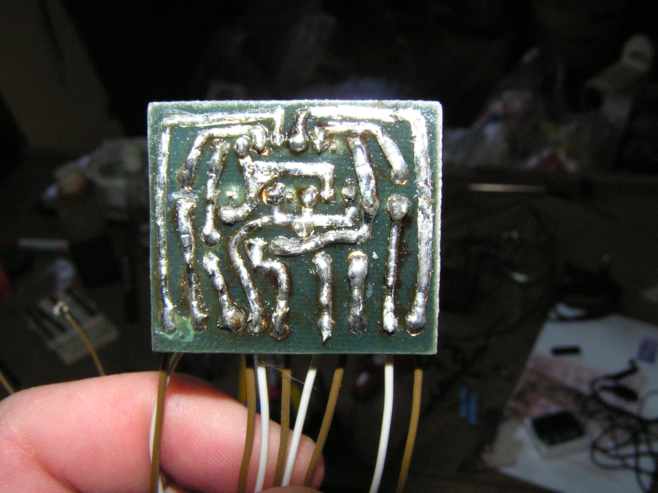

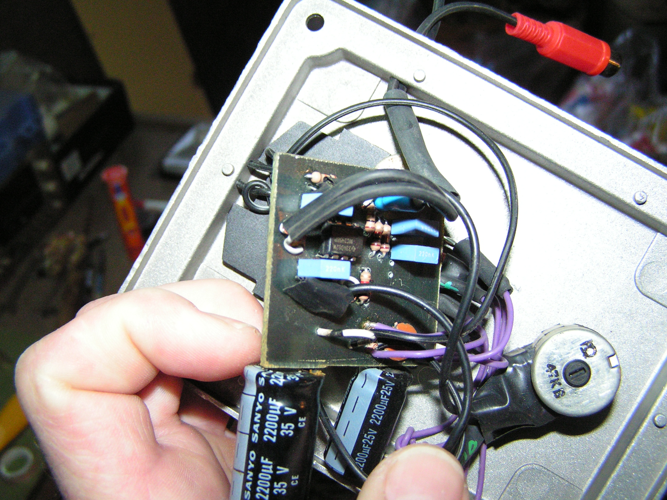

Küldök egy linket ami kifejezetten ehez az ic -hez bevált előfok. Nemrég építettem egy autós végfokot ott is ezt használtam és a kis mp3 lejátszómmal teszteltem ami szépen meg is hajtotta. Én itt az ic -t nem a panelra helyeztem (hozzáfogattam a burkolathoz egy hűtőbordával) és a potmétereket nem raktam be hanem helyette kivezettem egy stereo potméterre a kapcsolódásait így az lett egy gain szabályzó. A potméterek nem hangerő szabályzásra valók (az adott link kapcsolásán) hanem szint szabályzók ,nem lehet teljesen nullára letekerni velük a hangot. Amúgy az ic -nek nem árt a nagy pufferolás ha teheted rakjál be minél nagyobb értéket de a 2200mf NEM A TÁP RÉSZE HANEM ELSŐSORBAN OSZCILLÁCIÓ CSÖKKENTŐ SZEREPE VAN! Ezért az erősítő panelére helyezd minél közelebb a lábaihoz. Ha teheted futtasd be a rajzolatot ónnal. Nekem mc1458 volt kéznél előfoknak de a tl072 és a ne5532 a legjobb.Bővebben: Link
