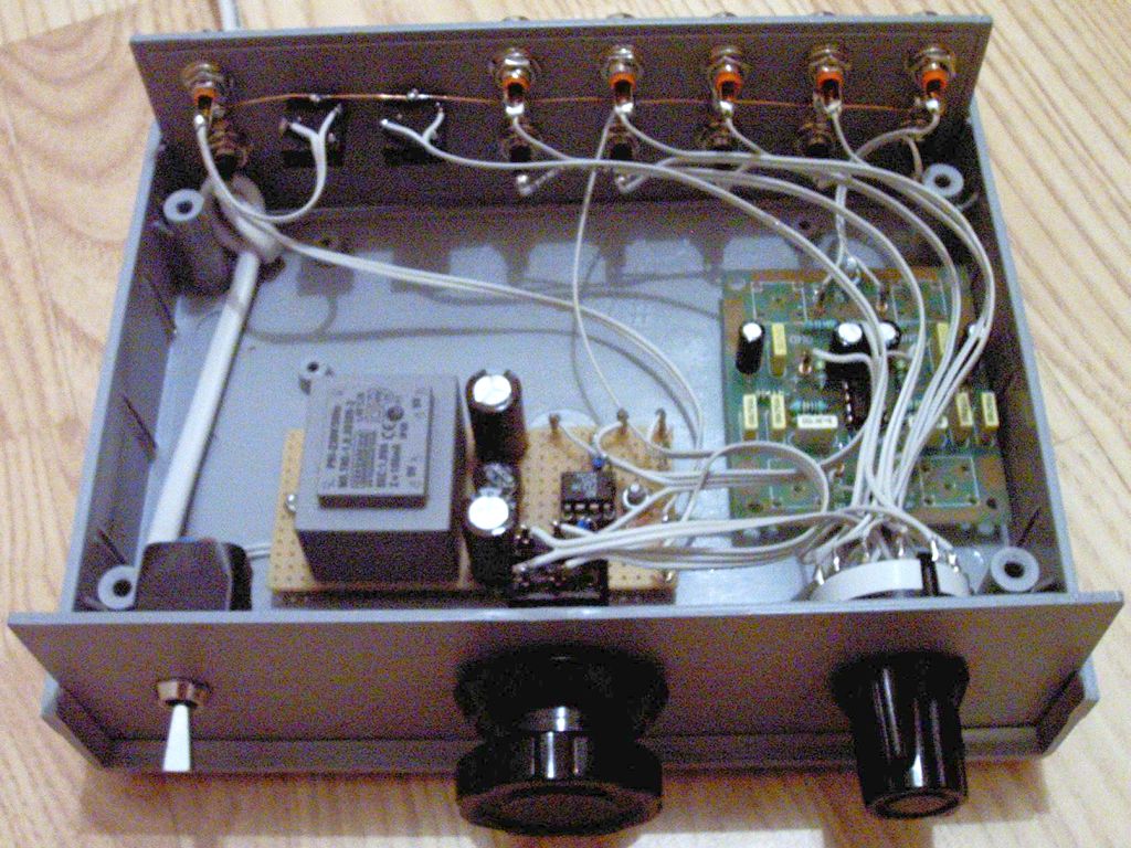

A tegnapi művem: egy univerzális előerősítő phono fokozattal (d-audio -s), 6 bemenet választókapcsolóval. Egyben fejhallgatóerősítő is, van jack kimenet is rajta. Tenyérnyi kis dobozban, 1.8W-os trafócskával, +-16V-os tápfesz. Teljesen zaj és brumm mentes. Egységnyi erősítésű végfokot hajtok vele. Azzal együtt is síri csendes jel nélkül, ez nekem fontos és alap...
Egy ilyet használok én is, csak nincs benne elektronika. Külön dobozba dugdosom a ketyeréket, amire tettem egy potit, és egy jacksley kapcsolót. Az egyik állásban van egy HFM-1 korrektor meg annak tápja. A többinél csak a drót, a poti, és a kapcsoló.
Először én is olyanban gondolkodtam, de inkább erősítős lett mert buffer típusú végfokokkal kísérletezgetek mostanában. Tehát a feszültségerősítést teljes mértékben ez végzi, a végfok csak áramot pumpál. Ez a technika jól bevált nekem.
Szép lett!
