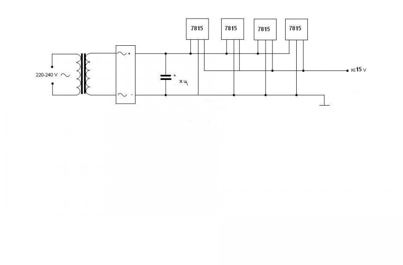

Hány voltról hajtanád? Én így oldottam meg a tápot és a mai napig működik (ott két tda2005 van hídba az sem rossz és még olcsó is és érzékenyebb a bemenete mint a 1554q -nak csak abból kettő kell a stereo hídkapcshoz) A kondenzátornak ha lehet nem ártana 6-8000 mikro de ha több az csak jó ,de kevesebbel is elmegy. Ezt az értéket el tudod érni több kondenzátor PÁRHUZAMOS bekötésével is ,ha úgy ál rendelkezésedre pl: 6db 1000 mikros vagy 3db 2200-as. ma még írok a többiről is de most mennem kell.

Én nem csinálnék ilyen stabilizált tápot... Felesleges.
(#) skero válasza sound.man hozzászólására (») Ápr 18, 2010 /
Persze csak arra az esetre ajánlottam ha pl éppen egy 19 -35 v közötti trafó van a birtokában és az meghaladja azt a feszültséget amit az ic bir. Azért is kérdeztem ,hogy hány voltról vagy mivel hajtaná. Akinek én építettem (ezt a tápot) annak 28 V-os trafó volt de a végfok ezt nem birta volna.

mert nincs jo tápom ja és a táp nek a kapcsolási rajzáben mi az az xu bocs a sok huje kérdésért csak még kezdő vagyok.
(#) skero válasza smate hozzászólására (») Ápr 18, 2010 /
Az x a kondenzátor értéke nem akartam konkrét értéket írni inkább a válaszba írtam. A másik nem u akarna lenni hanem a mikro jele.

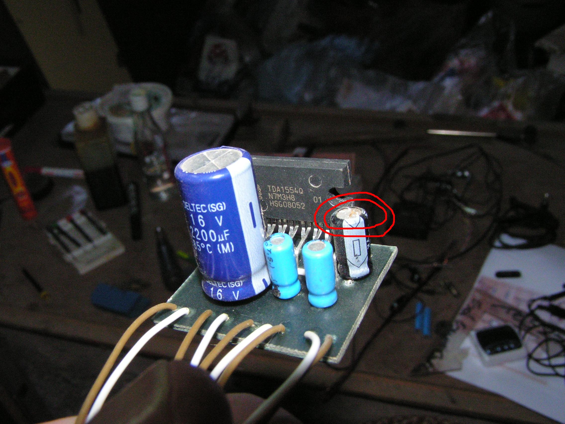

A második képen fel van nyílva a fekete kondi!

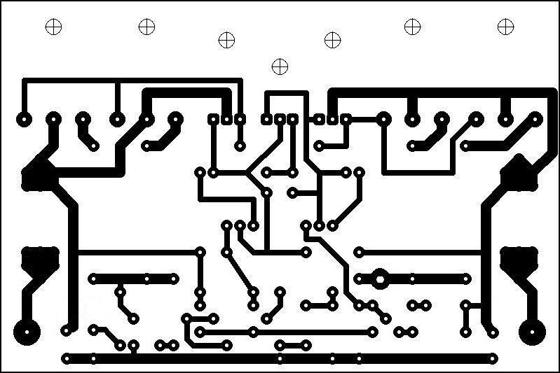

Itt egyből nyákterv is van az ic -hez.

Hú, ez tényleg durva!
(#) skero válasza banyaiakos hozzászólására (») Ápr 18, 2010 /
Az nem kondi hanem smd ellenálast raktam be(tudom ez így béna megoldás de vannak ilyen pillanataim). Egy kis kettéosztott nyákra forrasztottam az smd ellenálást és két alkatrészlábat aztán így forrasztottam a főpanelhoz majd és szigetelőszallagal is betekertem azt láttad úgy mintha kondi lenne. Az ajánlott előfok 100 k ohmos ellenálásait raktam be így (hirtelen csak smd -ben találtam ilyen értéket itthon.
(#) kadarist válasza skero hozzászólására (») Ápr 18, 2010 /
Erről van szó.
(#) skero válasza kadarist hozzászólására (») Ápr 18, 2010 /
Ja bocs nem arra gondoltam. Nincs amúgy felnyílva csak sajna bontott volt és a gyári cucon össze volt gyantázva. A mai napig is működik a panel. Ha gondolod lefotózom más szogből.
Nem szükséges fotózni, elhisszük
