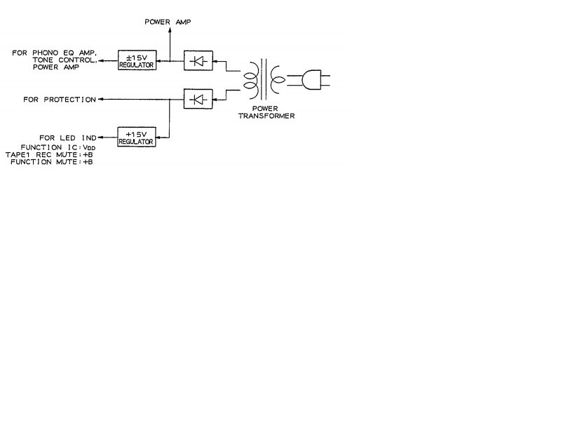

Nézd csak az eredeti service manuálról szedtem ki. Habár ez biztos kevés.
(#) subwoofer220 válasza Doncso hozzászólására (») Máj 16, 2010 /
Oké köszönöm!!! Egy nagy tapsot neki és virágot az öltözőbe! Köszönöm,segítőkész. :taps:
(#) Doncso válasza subwoofer220 hozzászólására (») Máj 16, 2010 /

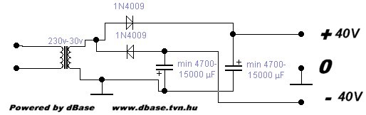

virágot? Na mindegy, szivesen. Lehet akkor amit én néztem az több szekuderes trafóval készült, itt a nagy áramú tekercsek táplálják a végfokot, és a többi áramkört is innen táplálják, 15V-os stabilizátorokon keresztül. Apropó stab. Nézd csak meg a panelon , hogy ezt a 15V-ot nem 7815 és 7915-ös stabokkal oldották meg? Mert ha igen, akkor még 28V-os trafó sem kell, mert a 78xx szériának ha jól emlékszem 40Vdc a plafon. Ezt azért nézd meg.

(#) Doncso válasza csovalek hozzászólására (») Máj 16, 2010 /
Szükséged van egy 50W-os erősítőre, ehhez kell kb 70-80W trafó, ami neked van, arra azt mondtad, hogy 17Vac-n tud 100W-ot, tehát jó, ezt fesz kétszerező kapcsolással felpumpálod kb 35-40V ra, pufferból kétszer akkora kell, vagy inkább több a jobb, mert pont fele annyi impulzust kap mint graetznél, egyébként itt van még egyszerűbb fesz kétszerező, Bővebben: Link ezt szépen megcsinálod, megméred a kapott feszt, és lehet még kicsit erősebb végfokot is lehet köré építeni.
Jó bütykölést.
Ebbe egy C4793 van benne,a puffer kondik mellet.
Az egyenirányító kicserélhetem egy nagyobbra? Egy KBPC5002-re.

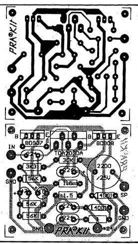

Sziasztok! A mellékelt kapcsolással kapcsolatban az lenne a kérdésem, hogy elbírna e +36V -ot és a tranzisztorokat lehet e helyettesíteni TIP122/127-el mert csak ez van itthon, meg van még itthon BD250/243 ez jó lenne e bele.
(#) trionaudio válasza doomkiller hozzászólására (») Máj 16, 2010 /
Szia , szerintem az ic nem díjazná azt a 36 voltot, bármilyen teljesítmény tranyo megfelel, ami komplementer párt alkot. Bd250 Bd246 , Bd245 Bd246 , a Te TIP tranyoid is megfelelnek. tip122 npn tip127 pnp típusú.
(#) doomkiller válasza trionaudio hozzászólására (») Máj 16, 2010 /
Nekem van sima TDA2030A 18W -os erősítőm és az 36V ról megy, max 44V mehet az IC-nek az adatlapja szerint.

Oké, odáig rendben van, csak az a helyzet hogy még azt se tudom hány voltos trafó kell. Kedves Doncso 2x24V-ot javasolt, de nagyon kevés! Egyenirányítva és pufferelve is csak 2x36V
Én szerintem lehetne 2x30v egyenirányítva és pufferelve lenne olyan 2x42-46v.
(#) Doncso válasza subwoofer220 hozzászólására (») Máj 17, 2010 /
Megnéztem a rajzát, 28-30V os trafó kell, többet nem szabad, DC-be 34-40V ig írja, tipustól függően, neked a 38-40V-os van, így 2*28-30 Vac trafó kell oda.
