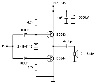

(#) Mayan hozzászólása Aug 22, 2010 /
A jelenlegi állapot, az eddigi legjobb hangzást adó erősítőm. Egy műveleti erősítős előfokkal meghajtott push-pull alapkapcsolás, visszacsatolás nélkül. Teljes dc-védelem a kondenzátoros csatolás miatt, rendkívüli transzparencia, jelenlétérzet és természetesség jellemzi.
Nem csak kezdőknek ajánlom, sőt inkább olyanoknak, akik már építettek és hallottak sok jó erősítőt. Meglepő lesz, milyen kevés elég egy high-end audiofil erősítőhöz.
(#) highand válasza Mayan hozzászólására (») Aug 22, 2010 /
Korábban már kifejtettem, hogy a transzfer impedanciára mindenképpen érdemes figyelni, az ilyen egyszerű kapcsolásoknál. Félek attól, hogy amikor hangszóró a terhelés, akkor elég erős mély és magas kiemelése ennek a kapcsolásnak.
(#) Doncso válasza Mayan hozzászólására (») Aug 22, 2010 /
Annyira csípem, amikor mindig a legújjabb fejlesztésed a legjobb, és high end. Ne érts félre, abszolut nem kötekedésből írom, csak ezen mindig jót mosolygok. Az viszont tetszik, hogy saját magadtól tesztelgetsz, és építesz, fejlesztesz, ez mindenképpen dicséretes. Amiok kipróbálásra egy deszkán összeszögeltem a FET-es erősítődet, végül is nem csalódtam, hallottam már sokkal borzasztóbbat is, nem mondom, hogy elájultam, de nem volt rossz. Igaz, semmi szinezés, semmi különös, egyszerűen tette a dolgát, erősített. Ezt a kapcsolást érdekesnek tartom, ha lesz időm kipróbálom, már csak a kíváncsiság miatt is. Érdekelne mit mond az új dobozaimon, pláne hogy nem SAL meg efféle hangsugárzó, hanem minőségi amcsi cucc.
(#) Mayan válasza Doncso hozzászólására (») Aug 22, 2010 /
Ha van időd próbáld ki, természetesen kíváncsi vagyok mit mondasz rá...
Hát, annyira kiváncsivá tettél, hogy délbe kiszaladok a műhelybe és össze is dobom egy deszkán, rendes trafós táppal, ezúttal nem labortápról indítom. Igaz, nincs itthon 243-244 csak 245-246, de elméletbe ugyanazt kellene kapjam. Illetve a TL072-t most lehagyom, csak szőrén lesz a próba.

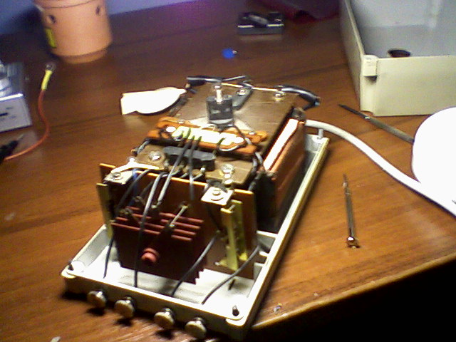

No, el is készült a deszka, kinn gyorsan ráakasztottam a szkópot, meg egy generátort, erősíteni erősít, a hangját még nem hallottam, mert a műhelybe se hangfal, se CD, de már itt van a lakásba, felkel a kislányom, aztán megejtem a meghallgatást, már nagyon kíváncsi vagyok rá. Készítettem pár képet is a dologról. Bővebben: Link
Mondjuk ez nem deszkamodell, inkább bútorlap modell.
Szerintem jó lesz, de olyasmiről hajtsd meg ami némi áramot is tud leadni a tranyóknak, amiben közvetlen műveleti erősítős kimenet van. PC-ről elvileg mennie kell.
Igen, PC-ről fogom, van nálam most egy jó minőségű hangkártya, illetve FLAC formátumú hanganyag, ezt szoktam a csövesen hallgatni, minőségi dobozokkal, így azért élvezetesebb mint egy ócska kártyával mp3-at SAL szórókkal, szóval, kifejezetten az a cél, hogy konkrétan a csöves helyére beilleszteni, mivel azt megszokta már a fülem, és kiváltképp arra vagyok kiváncsi, hogy ahhoz képest hogy szólal majd meg, illetve milyen a hangképe, tér érzetről sokat elmondani most nem fogok, mivel monoban fog zenélni, vagyis ál sztereóban, 2db 8ohmost kap majd, de kiváncsi leszek rá nagyon, szerintem egy órán belül már tudok valamit mondani. Szerencsére akadt a kezembe egy egy BD243C és 244C, illetve jó minőségű Vishay kondik.
No, megejtettem a meghallgatást, na, nem is rossz, sőt, valóban természetes hangja van, és még tere is, annak ellenére hogy dual monoban szól, sajnos a hangkártya nem tudja meghajtani, talán 1-2w ha kijön, de tetszik a hangja, erősít ahogy kell, teszi a dolgát, szép hangok jönnek ki, egyáltalán nem összemodsott, szellős, könnyed levegős, élvezhető negyon, nekem tetszik, igaz elfogult vagyok a csövesek felé, ezt tudod, egyáltalán nincs benne az a melegség, az a csöves hang, teljesen más, viszont nagyon jó! Gratulálok Mayan mester, ez most tényleg jó. Highandnak igaza lehet, mély tartományban valóban mintha emelne, kicsit loudnesses, de nekem tetszik.
Köszi hogy támogatsz és örülök hogy tetszik ! Egy erősebb meghajtás kell neki, illetve lehet kísérletezni különböző műv. erősítőkkel, én AD712-vel hajtom, amivel még több részlet és természetes rezgés átjön mint a mezei TL-ekkel. Csöves előfokkal meghajtva lehet hogy csöves hangja lesz ? Lehet kipróbálom hamarosan.
Zoli jól mondja, attól nem lesz csöves hangja, mivel az a kimenőben generálódik, viszont nem mondasz butaságot! Lásd HTA-30 is jobb csöves előfokkal. Titkon megvallom, az első gondolatom nekem is ez volt, amikor rájöttem, hogy kevés a bemenő, mondom kellene elé egy jó kis ECC40 vagy EF40, esetleg kipróbálnám egy E88CC-vel. Szerintem érdemes ezzel a kapcsolással kisérletezni, őszintén megmondom, a JLH nem tetszett ennyire. Ennek szép magasai vannak. Az fogott meg benne, hogy nem kéri a hangszínszabályzást egyáltalán, nem jött az az érzésem, hogy bárhova is oda kellene tekerni.
