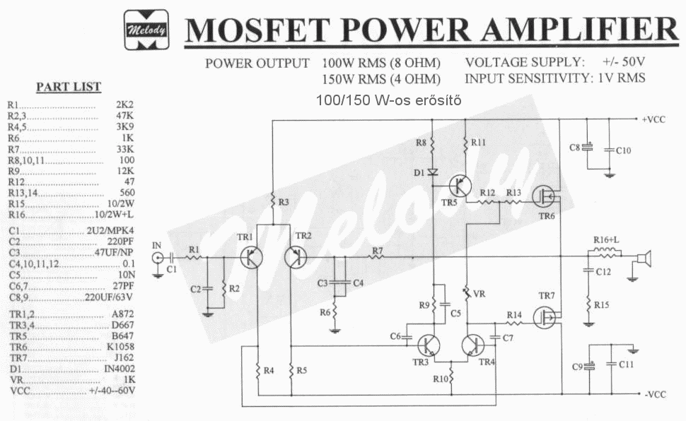

Nekem biceg a rajzi 300W a jelölt tápfesz miatt. Esetleg 2 ohm-on gondolja?
(#) Alkotó válasza saraha hozzászólására (») Okt 19, 2010 /
Ha a bemeneti fetpárra gondolsz, akkor a rajz szerinti típust. Igaz többféle rajz is van, nálam konkrétan a nem-SMd-s tokozású U404 jelű van (6 lábú TO71-es fémtokban van). De ezek egyformák, csak a tokozásuk másmilyen.
Ugyanezt tettem az MMBT56/06-al is, amik azonosak az MPSA56/06-al, amiket szintén vettem hozzá.
A végekre meg vettem 2SK1058/2SJ162 párokat.
(#) Doncso válasza Alkotó hozzászólására (») Okt 19, 2010 /
Szóval a kérés szerint 200w-ról volt szó, de ne bicegjen, megépítettem, 8 ohmon 130w szinuszos jön belőle, Lamalas segítségével annó be is mértem.
(#) Alkotó válasza Doncso hozzászólására (») Okt 19, 2010 /
8ohmon 130W, tökéletesen rendben van. (Valami nagyon hasonlót mértem én is a Quadomon, ahol szintén +-55V körüli volt a táp.)
Aztán ahogy fogy az impedancia értéke, úgy nő a teljesítmény, legalábbis amíg túl nagy nem lesz az áram.

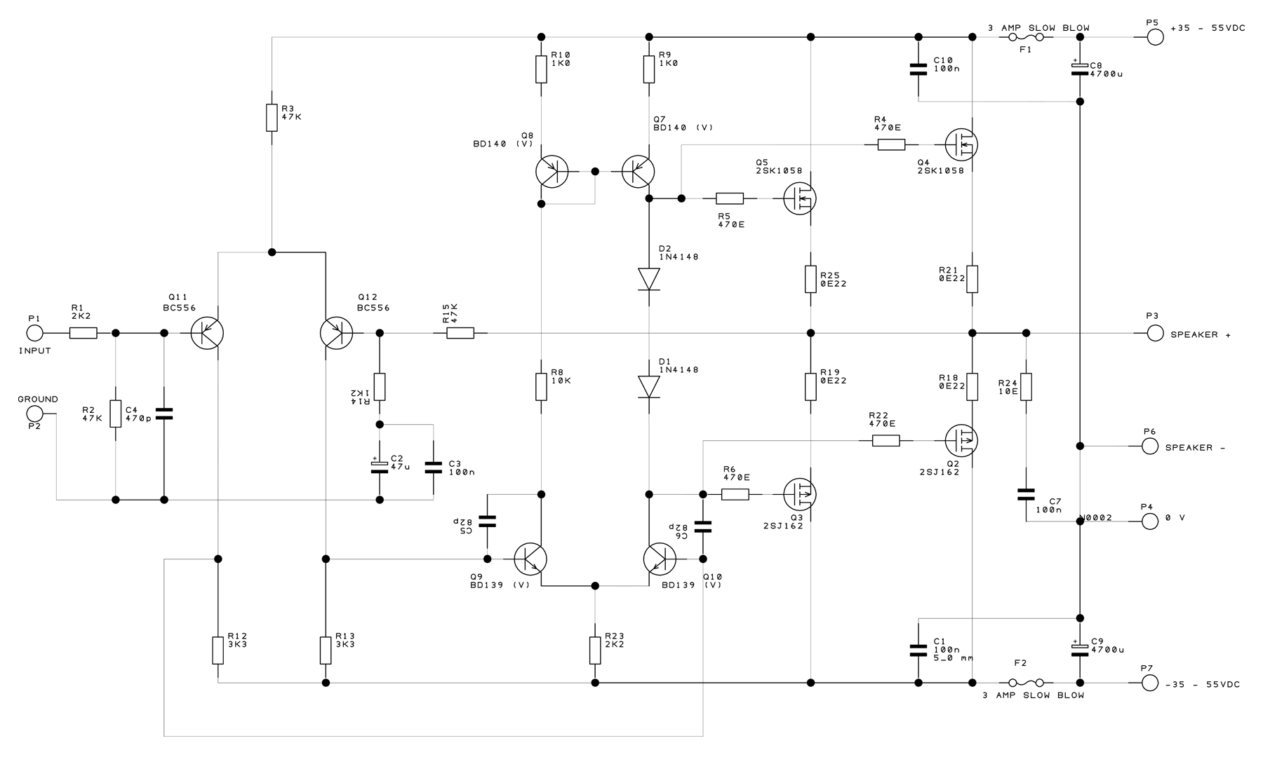

(#) drhati válasza Alkotó hozzászólására (») Okt 19, 2010 /
Megtaláltam, de ez +-70V-ról jár. Nem lenne drasztikus csökkenés neki a +-50V? Az biztos, hogy vígan bírná még hídban is... Közbe körbenéztem én is, és a csatolt rajzokat találtam. Az elsőt már megépítettem, és jól működik, de a BD végtranyók nem hiszem, hogy bírnák a hidat. Valami megbízhatóbb kéne a helyükre. Mi a véleményetek?
Továbbra se felejtsük el, hogy a cél MINIMUM 2X300W 8ohm mellett a hidalás után.

(#) Doncso válasza drhati hozzászólására (») Okt 19, 2010 /
Az első linked BD tranyókra épül, nem tarton nyúzhatónak, a második már egy gyilkolhatóbb változat, jó kis 1500Ft-os végtranzisztorokkal, a harmadik, KD-modja, egy jó hangú erősítő, tudja is ami oda van írva, de nem gondolom, hogy hídban nem durrannak el a kis TO220-as tokok. Nekem az a véleményem, hogy ha 300W környyékén gondolkozol, oda illő to247-es, vagy TO-3 as tokokat használni, hacsak nem akarsz minden buli után nagyszervízt.

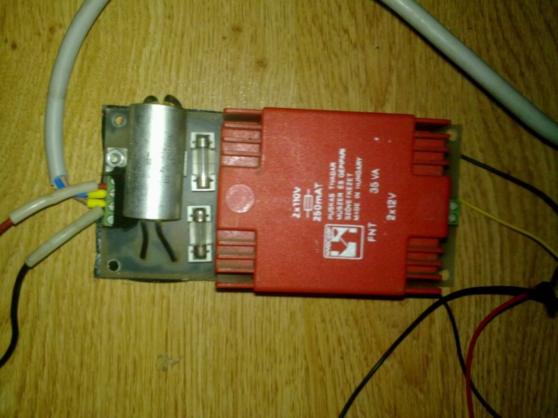

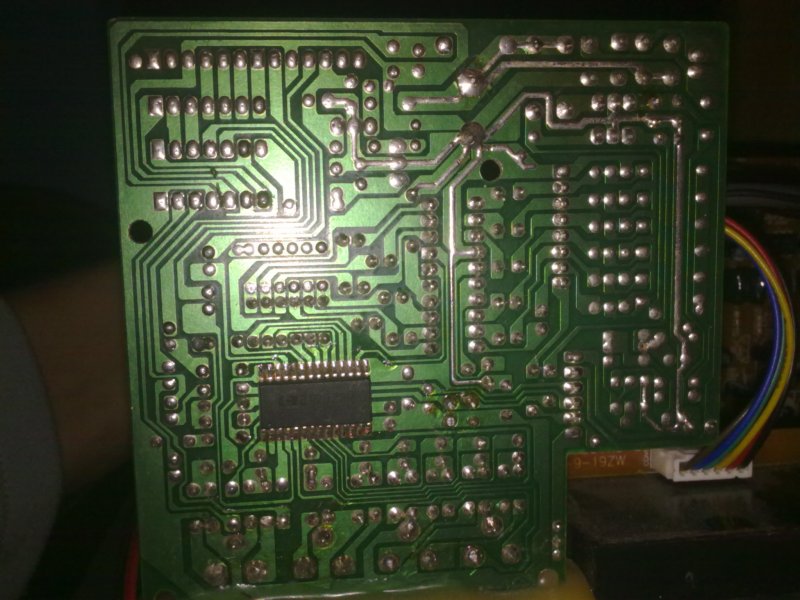

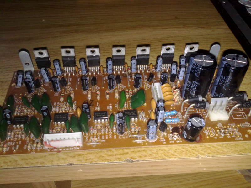

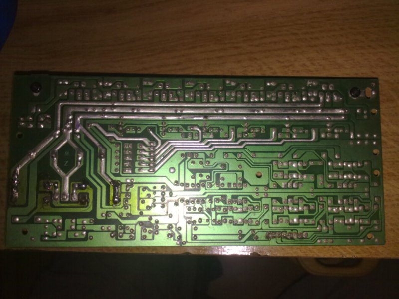

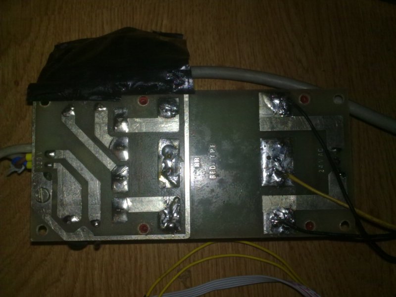

(#) tarimate hozzászólása Okt 19, 2010 /
Háát nem tudom inkább 100Hz vagy több de úgy van a trafó hogy előtte van egy kondenzátor meg ugye +- 12V ezért 2 oldalra van biztosítva 2 biztosítékkal azt most kiverte benne
(#) Doncso válasza tarimate hozzászólására (») Okt 19, 2010 /
Fényképet tudsz készíteni alulról és felülről? Jó minőségű kellene, hogy lássunk is valamit. Illetve még annyi, hogy mekkora feszültségről jár az erősítő?
(#) tarimate válasza Doncso hozzászólására (») Okt 19, 2010 /
mármint az erősítőről? vagy a tápról?
Ahogy Zoli keresztapám mondja.
(#) tarimate válasza (Felhasználó 13571) hozzászólására (») Okt 19, 2010 /
Ez egy Orion Ht 550 típusú 5.1 es hangrendszer.
Itt vannak a képek. Remélem jó a minősége. Mindenről csináltam.
(#) kadarist válasza tarimate hozzászólására (») Okt 19, 2010 /
Ezek a képek még az IC-csere előtt készültek? Ha igen. akkor azt nézd meg, hogy nincs-e ónösszefolyás a forrpontok között, és hogy mindegyik csatlakozót jó helyre dugtál-e vissza. Mindegyik hangszóróból jön ez a zaj?
Szóval, nagyjából úgy néz ki a dolog, hogy kicserélted a TDA2030-akat 2050-re, azóta búg, gerjed, majd kiverte a biztosítékokat?
kadarist: igen ic csere előtt készültek még a képek végignéztem mielőtt teszteltem az összefolyásokat nincs sehol összefolyva. És az összesből jön.
Doncso: nem TDA2030-at hanem D2030A típusú ic-ket cseréltem TDA2050-re és azóta búg meg gerjed meg minden eddig még halgattam róla halkan. A biztosítékot lehet azért verte ki mert gyorsan húztam ki és dugtam vissza nagy áramot vett fel és ezért volt.
(#) szamóca válasza tarimate hozzászólására (») Okt 19, 2010 /
Nem mondod hogy ez a 35VA-es Puskás hajtja meg a 7db végfokot!
Pufferelkó nincs is benne pl, csak egy zavarszűrő kondi.
