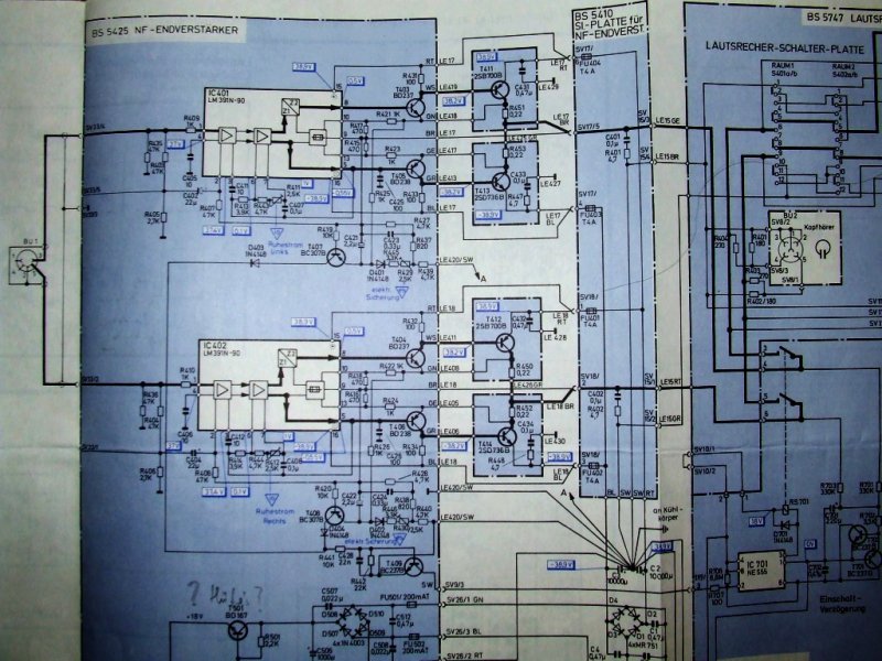

Más. Biztos, ami biztos, inkább megkérdezem, ugye, jól csináltam ezt a korábban is emlegetett műtétet a Telefunken STM1-gyel? A mellékleteket csatoltam. A lényeg, hogy a védő Shottky-diódákat és az ellenállást úgy helyeztem a kapcsolásba, hogy nem közvetlenül az LM391-es IC 9-es pontjára, hanem a védelem és a visszacsatolás köreit is védi, de a 470 ohm-ok (R415 és 417) már a 82 ohm után után. Amit nem jelöltem, az értelemszerűen változatlan maradt. Szerencsére sikerült mindent úgy megoldani, hogy a panelen semmit nem kellet vágni, csak a 470 ohm-okat odébbtenni és a panelra menő vezetékeket vagdosni, variálni. Shottky diódaként BU4007-eseket használtam, ezek gyorsak, kis kapacitásúak és erre a feszre bőven elegendőek....

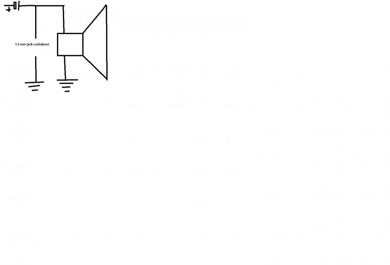

(#) Dániel X hozzászólása Okt 28, 2010 /
Adott az alábbi erősítőkapcsolás.Az lenne a kérdésem hogy az IC 6 os lábára milyen feszültséget kötünk pozitív vagy negatív? Lehetséges e a hangszóró előtt beiktatnom egy 3.5 mm jack csatlakozót a képen látható módon vayg a kondenzátor elé kössem? Ha lehetséges valamely módon akkor kell bele rakni kapcsolót vagy nem muszáj?
JA, leírás alapján lehet napelemről is táplálni igaz ez?
lm 386 erősítő
(#) kadarist válasza Dániel X hozzászólására (») Okt 28, 2010 /
A hatos lábon pozitívnak kell lenni. Bővebben: Link
(#) Dániel X válasza kadarist hozzászólására (») Okt 28, 2010 /
Az is működőképes amit én találtam? A jack kimenetet meglehet csinálni?
Működőképes, de mit szeretnél a jack-re kötni?
Fejhallgatót! Most az hogy amit te adtál kapcsolást abban több az alkatrész az mit jelent? Jobban szól, szebben?
Köthetsz rá fejhallgatót, de akkor a hangszórót ne kösd rá, csak a fülest. Az általam linkelt kapcsolás is lényegében ugyanaz, csak még két szűrőkondenzátorral ki van egészítve a kapcsolás. Ez az erősítő elemes táplálásra van kitalálva, de hálózatról is működik, ha jól meg van szűrve a tápfeszültsége.
Úgyis csak elemről használnám nem pedig hálózatról. Azt mondod vagy jack vagy hangszóró. Ahogy rajzoltam nem jó: Tegyek be kapcsolót?
Annak mi értelme van, hogy a hangszóró egyszerre szóljon a fejhallgatóval? Használj inkább kapcsolós jack-et. Ez automatikusan leválasztja a hangszórót, ha beledugod a füles dugóját. De persze egy kapcsolóval is lekapcsolhatod a hangszórót, ha fülhallgatót használsz, csak ilyenkor mindig kapcsolgatnod kell.
A kapcsolós jack kb mennyibe kerül? Tudsz adni linket megköszönném.
Válaszod köszönöm
Itt középtájon találsz kapcsolós aljzatokat.
Megvannak! Nagyon köszi a segítséget.
Szívesen!

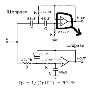

Hali
Olyat lehet csinálni ami tud olyat, hogy ami jel kijön az erősítőből szétválasztja a magasat meg a mélyet??
(#) Doncso válasza Frenki007 hozzászólására (») Okt 28, 2010 /
Aktiv Crossovernek hívják, lehet csinálni igen. Itt egy egyszerűbb. Bővebben: Link vagy egy mégegyszerűbb. Bővebben: Link
(#) Frenki007 válasza Doncso hozzászólására (») Okt 28, 2010 /
Kösz a gyors választ. Egy kérdés. A bekeretezett rész az mi??
(#) Frenki007 válasza Frenki007 hozzászólására (») Okt 28, 2010 /
Ha az előzőt nem tudnád megnyitni.
(#) skero válasza Frenki007 hozzászólására (») Okt 28, 2010 /
Az műveleti erősítő.

(#) kadarist válasza Frenki007 hozzászólására (») Okt 28, 2010 /
Itt felfedik a háromszög titkát.
(#) Frenki007 válasza skero hozzászólására (») Okt 28, 2010 /
És ennek nincs valami száma?
