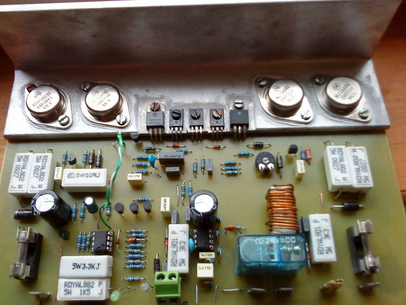

(#) gesa válasza CIROKL hozzászólására (») Nov 28, 2010 /
A nyugalmi áram és a kimeneti fesz beállítva.
Csak a védelmi rész nem megy. A relé nem akar meghúzni.
A relé típusa Finder 24V Dc 875r tekercsellenállással.
(#) CIROKL válasza gesa hozzászólására (») Nov 28, 2010 /
Ez jó hír akkor a végfok az már üzemszerűen működőképes . / Ki is próbáltad ? hangszóróval jellel ..../
A védelmi részben a hőfigyelő részben van egy KTY-81-122 ellenállás ami az adatlapja szerint 1000ohm és 1020 ohm , az nálad hogyan van megoldva ? a+-15 Volt rendben van ?
Az ellenállás a borda közelében van ahogy a gyári konstrukción is.Hol kellene lennie a +-15V-nak?
A panel még nem lett próbálva jellel.
Arra lettem volna kíváncsi hogy ez az alkatrész eredeti , a rajz szerinti ? A +- 15 Volt a védelemnél .
Az alkatrész eredeti Kty81-122.Pontosan hol is kell lennie a +-15V-nak.A panel az eredeti rajz alapján lett csinálva.
Az előbb rosszul írtam , csak + 15 Volt az R42 -es ellenálláson az F ponton
Az f pont és a test vagy a 0 ponhoz mérve?
Itt a kép a cuccról
(#) hapro válasza gesa hozzászólására (») Nov 28, 2010 /
AC-t adtál neki? mert ha nem akkor ne várd, hogy muzsikáljon! Ha nem adsz neki AC-t akkor vedd ki a hozzá tartozó tranzisztort és próbáld úgy működésre bírni. Ez a T12-es tranzisztor.
A F pont és a test, és az F pont és a nulla ugyanazt jelenti itt.
Ha nem adtál neki AC-t akkor meg az egyik szekundert kösd oda egyszerűen az AC csatlakozási pontra.
(#) CIROKL válasza hapro hozzászólására (») Nov 28, 2010 /
A kapcsolási rajzon az F pont az az R42 /3K3/ után lévő +15 Volt ., ezért ott kéne neki mérni ! Viszont neki a tápfeszültség csak +- 50 Volt igy nagy valószínűséggel a 3K3 -mat csökkenteni kéne , ezért kérdeztem hogy ott megvan -e a +15 Volt !
A 0 pont és a F között 12 V van.Egyébként mindenféle jel nélkül is csak a tápfesszel melegedhet a borda?
Csökkentsd a 3k3 -mat 2K5, 2K7 -re
100mA a nyugalmi áram ezzel melegednie nem volna szabad , de kérdés mekkora borda van rajta , ha csak az L idom akkor az melegedni fog .
Most még csak az L idom van rajta kicsit langyos de hűtőm ventikkel tehát akkor ez normális?
