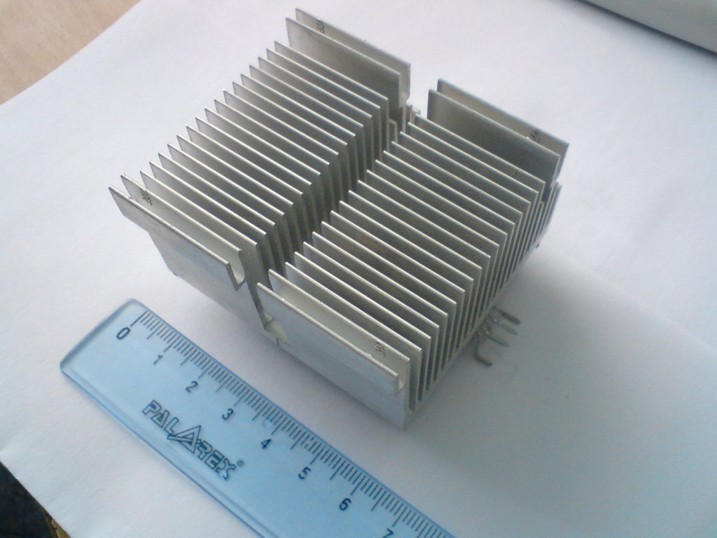

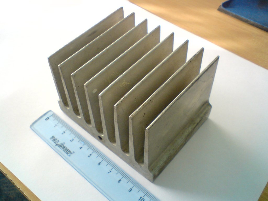

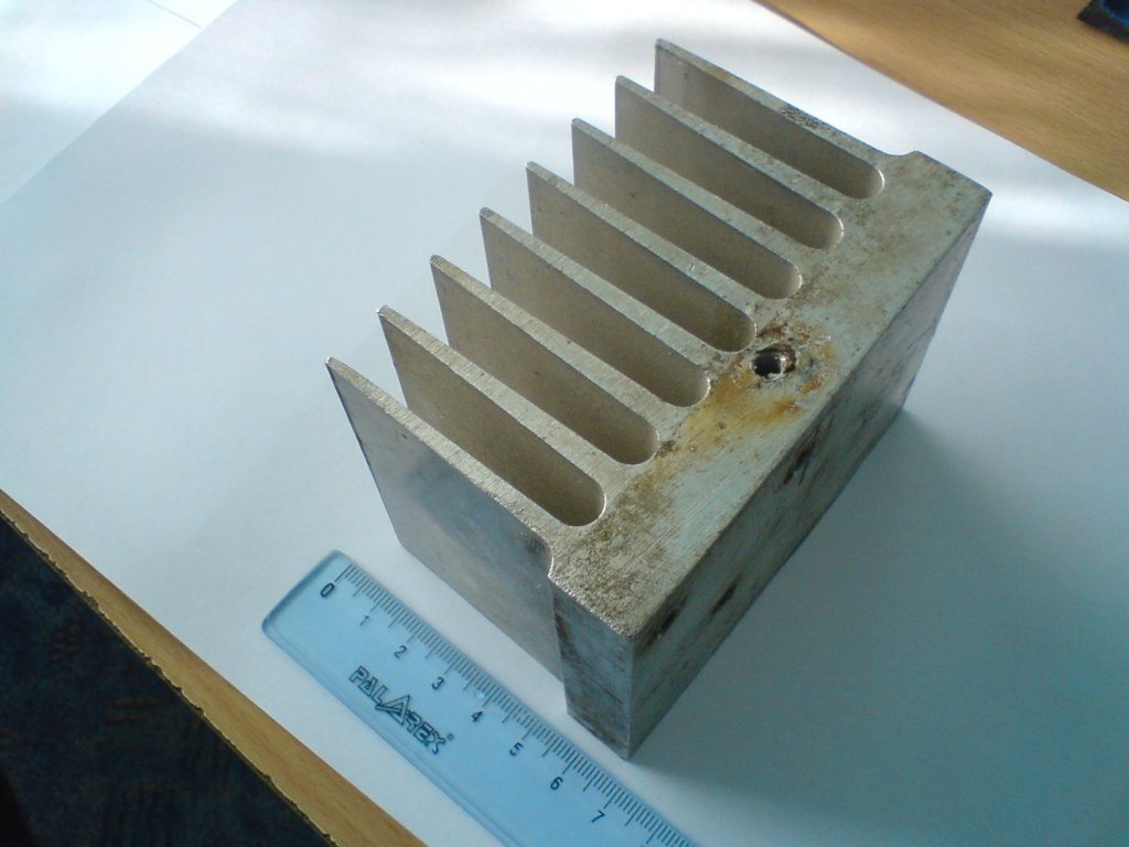

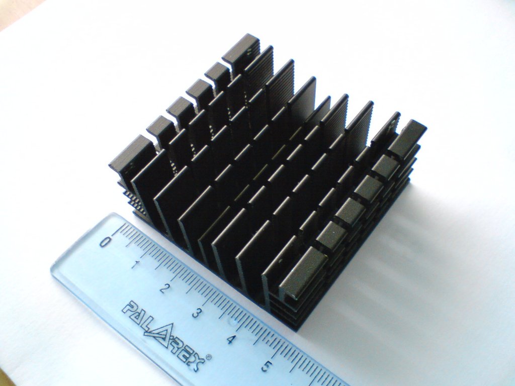

Ha egy 90 Wattos hangszórót hajtok meg a VF3-al mekkora hűtőborda szükséges a sztereo változathoz az alábbiak közül?
(#) CIROKL válasza Leadtek hozzászólására (») Dec 19, 2010 /
Nos a hangszóró teljesítménytől függetlenül a hűtés az hűtés , a terhelő impedancia az már lényegesebb .
A VF3 -nak a pici teljesítmény ellenére kell hűtés szépen .
Oldalanként az első képen lévőt merném mondani .
(#) Leadtek válasza CIROKL hozzászólására (») Dec 19, 2010 /
Oldalanként?! Sajnos csak ezek a bordák vannak mindkét oldalra. 8 Ohmos hangszórót szeretnék vele hajtani úgysem bírja el az első borda mindkét csatornát?
(#) Doncso válasza Leadtek hozzászólására (») Dec 19, 2010 /
Akkor be kell hogy szerezzél nagyobb bordákat, sajnos ez nem olyan dolog, hogy jó lenne ez, vagy az, ami kell az kell. Trabanttal sem lehet boeinget vontatni. :no:
Igen oldalanként a Doncso jól mondta be kell szerezni !
(#) Leadtek válasza Doncso hozzászólására (») Dec 19, 2010 /
Esetleg ez mindkét oldalra? Ha ez sem elég a sztereóhoz akkor marad a TDA7265.
Háááát...........nem! Sajnos ezek kevesek, legalább egy ilyennel kellene próbálkozni. Bővebben: Link
