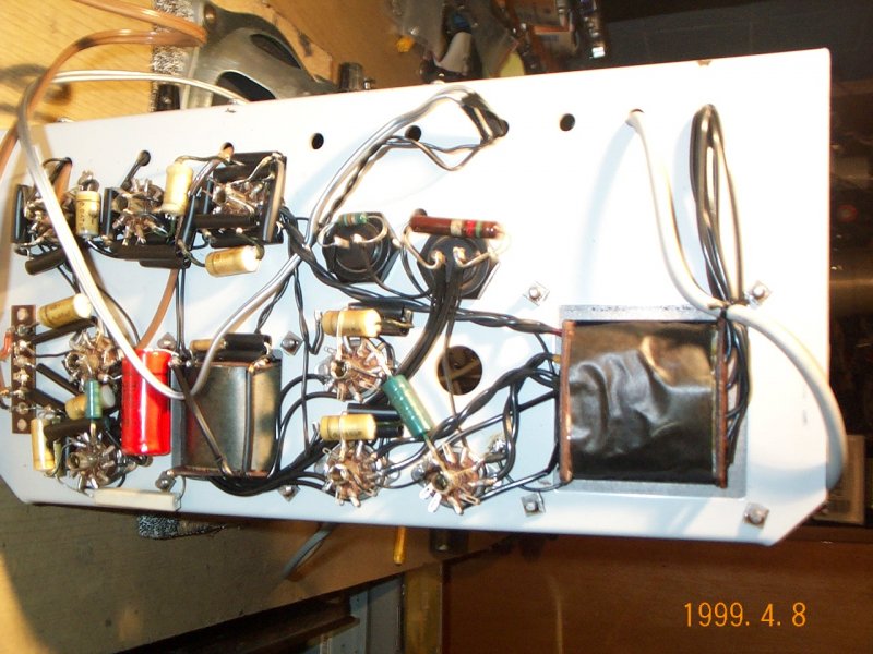

(#) totya694 válasza Doncso hozzászólására (») Jan 1, 2011 /
40/55W van a Dynacord-ra írva.
Elég jó súlyban van és az isgaz,hogy Kínai cuccok sem kaptak benne helyet.A csövekre rakodott/égett porból arra lehet következtetni,hogy nagyon rég óta együtt vannak(még az is lehet eredetiek)
Sajnos a Suprem nevezetű gitár erősítőmről nem sok leírást találtam :no:
De a belseje is magáért beszél(szinte por sem volt benne)
Az eBay-on találtam egy hasonló eladott Suprem erősítőt de ott "csak" 2xECC83-as csövet említettek(míg az enyémben 4db ECC83 található)

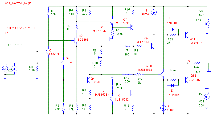

(#) CIROKL válasza Srajmund hozzászólására (») Jan 1, 2011 /
Jó lenne még tudni az eredeti áramgenerátorokat is ?
