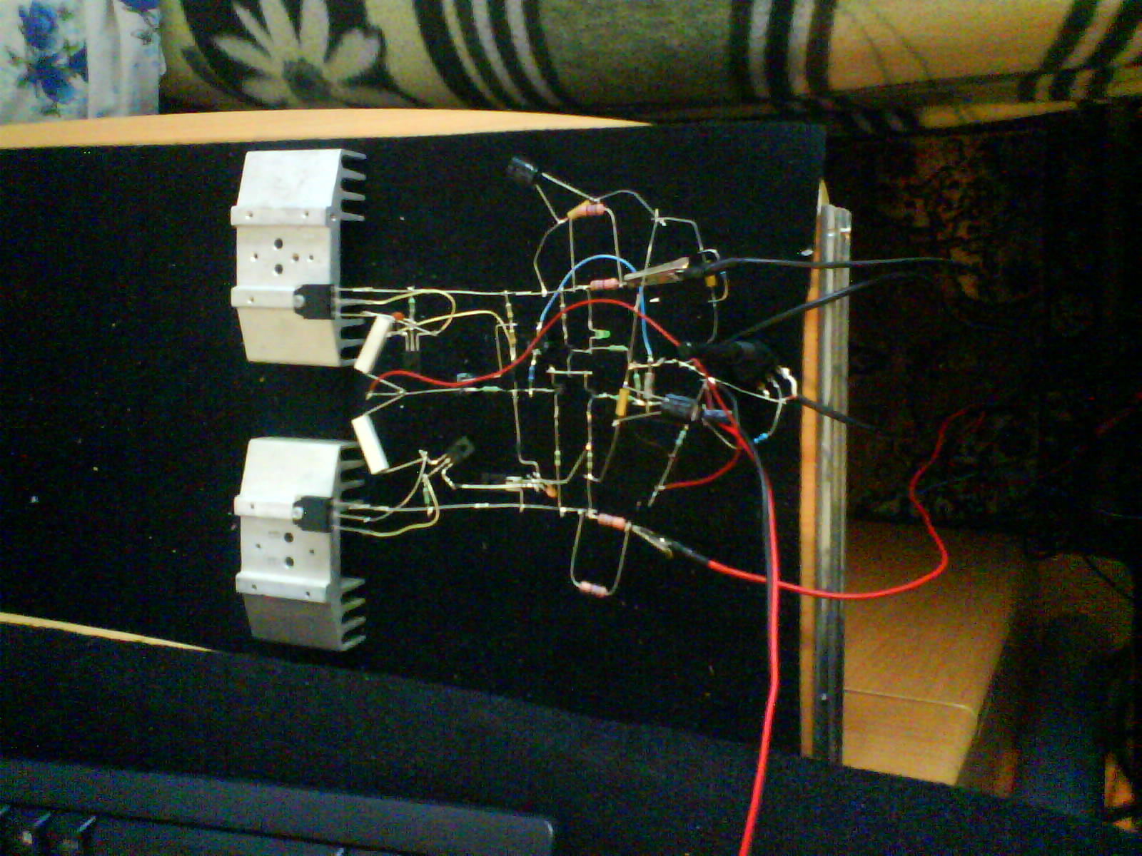

Sziasztok. Csináltam egy kis érdekességet. És szépen szól. BD-kel.

Légyszi oszd meg a kapcsolást
(#) Peti_85 válasza atti212 hozzászólására (») Nov 23, 2007 /
Atya-gatya!
Micsoda légszerelés. Pókember megirigyelné...
Amúgy nagyon jól néz ki így.
Ki kell önteni műgyantával téglalap formába és kész is. nem kell nyák-gyártással foglalatoskodni!!!

tök zsírr kicsit megijedtem mikor megláttam
ha meg mügyantával kintöd és tönkre megy egy alcatrace? bszhatod az egészet :S

Sajna a rajz papiron van de amint lesz időm berajzolom. Egy MJL tranyós végfok ez amúgy, csak kipróbáltam gyorsan BD-kel hogy jó e a rajz. Az a két BD a végén elvileg csak meghajtó tranyó a nagyokat rá sem tettem a végére

Nem marad ez így. Ez csak egy gyors próba volt, meghallgatni a hangját panelgyártás előtt. Jobb kedvvel fektetem bele az energiát a tervezésbe ha tudom hogy működik

Igy foto alapjan ilyen lehet kb. az erosito, az ertekek elterhetnek:
