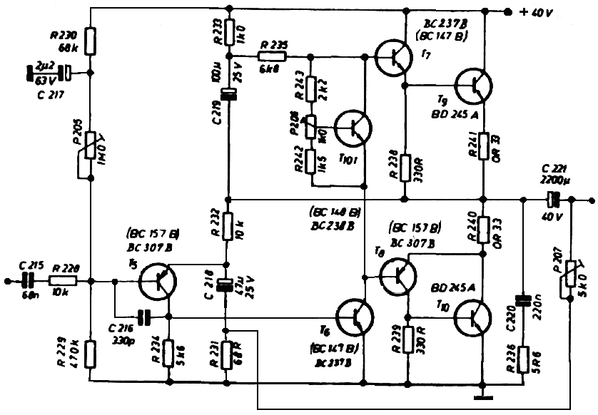

(#) Mayan hozzászólása Feb 3, 2011 /
Valaki legyen szíves válaszoljon: Bővebben: Link Köszi!
(#) kadarist válasza Mayan hozzászólására (») Feb 3, 2011 / 1
A negatív feszültség-visszacsatolás csökkenti az erősítő kimeneti ellenállását, növeli a munkapont-stabilitását és még van más hatása is: Rövid összefoglaló: Bővebben: Link
(#) CIROKL válasza Mayan hozzászólására (») Feb 3, 2011 / 1
(#) agressiv válasza Mayan hozzászólására (») Feb 3, 2011 /
Én a kimeneti DC szint beállítására tippelnék.

A kimeneti DC-szint problémáját a kimeneti csatolókondi elintézi. A kimenő kondi előtti féltápfesz beállítását a P205 végzi. Bővebben: Link
(#) CHZ válasza agressiv hozzászólására (») Feb 3, 2011 /
Arra ott van a P205 , P207 az erősítés mértékét teszi szabályozhatóvá (AC NFB) . De minek?

(#) hangszoros válasza Mayan hozzászólására (») Feb 3, 2011 /
Ne gondold, hogy valami egetverő funkciónak van benne.
Az érzékenység, és az egyformaság beállitására szolgált
(#) reloop válasza Mayan hozzászólására (») Feb 3, 2011 / 1
A P 207 valóban az erősítést szabályozza, fél állásnál számolom 30-40 szeresnek. A DC visszacsatolást az R232 végzi. A P207 sokmindenre jó: a sorozatgyártott erősítőket egyformára lehet állítani, az elhelyezése megoldja a C221-en csillapuló mélyhangok kompenzálását és bónusz képpen feltölti a C221-et, így a bekapcsolt erősítőre rádugott hangfal nem durran.
*** a precízebb alkatrészgyátás és a kettős táp miatt ment ki a divatból.
(#) Mayan válasza reloop hozzászólására (») Feb 4, 2011 /
Na, kezdem érteni, köszi !

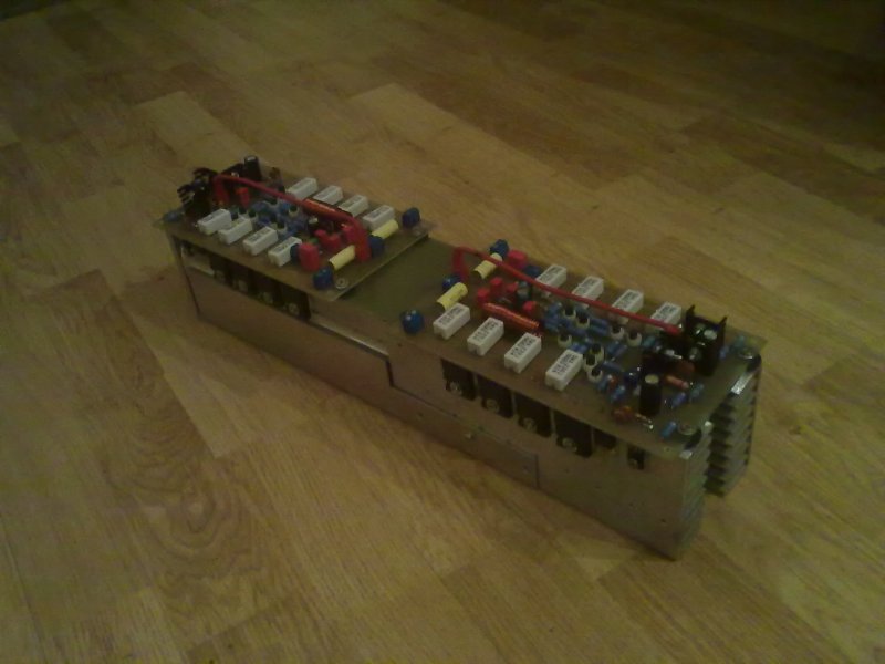

(#) emersys hozzászólása Feb 4, 2011 /
Gondoltam feldobom a végpaneleket felbordázott állapotba ( ez a 400as melody féle terv)
Lassan már bekerül a tisztes dobozába is.
Most jött meg a héten hozzá a 2db 800as toroid
(#) Peter911 válasza emersys hozzászólására (») Feb 4, 2011 /
Gratulálunk, jó kis erőmű lesz belőle, ha elkészül :kalap:
