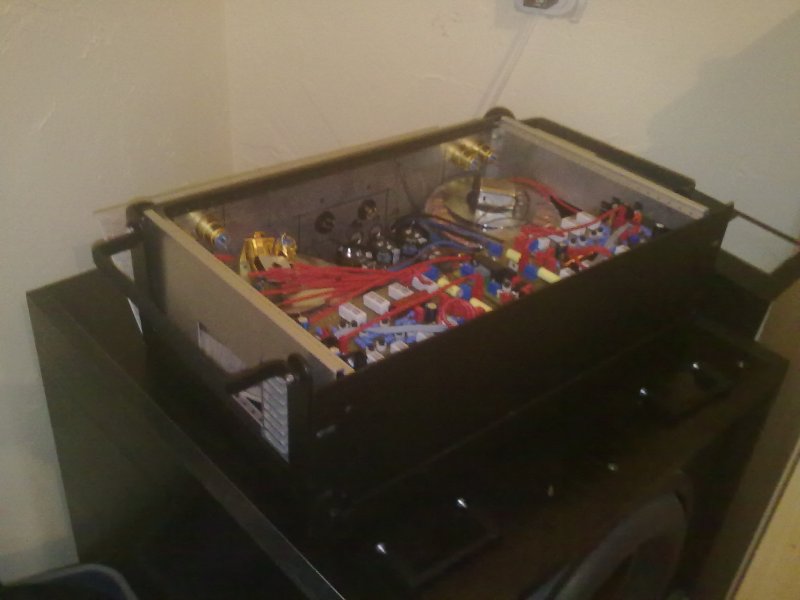

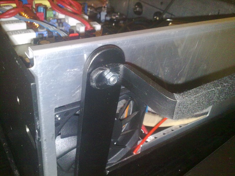

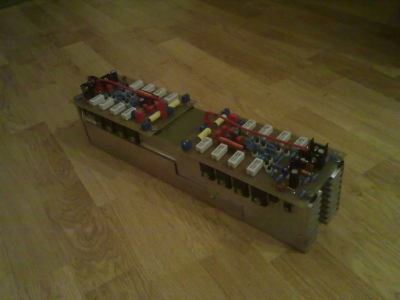

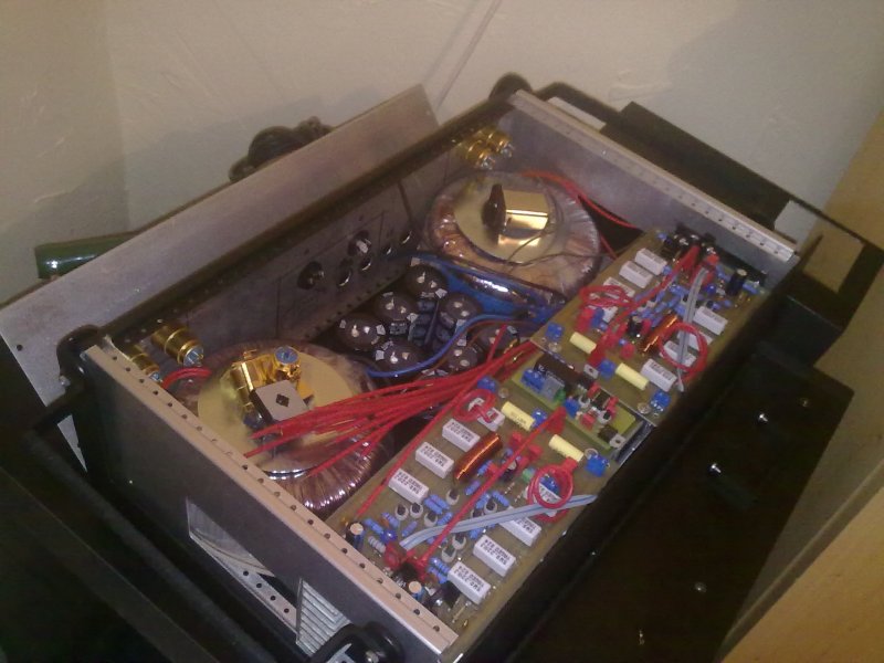

Noss, lassan azért halad az erősítő bedobozolása, bár időhiányban mindig sajna ezt úgy kell kiimádkoznom neki
Mindenesetre Nagy lelkesedéssel csinálom így is, mert tudom ,hogy ha kész lesz magáért beszél majd a hangja illetve a teljesítménye.
Az előlappal még sehogy sem állok de az oldal illetve a hátulsú, lemezeken a már bejelölt furatok illetve idomokat, sikerült kivágnom,
Az elejére szép nagy fekete fém potméterek kerülnek majd, és a ledes visszajelzések.
Külön előfokot készítek majd hozzá, ami ugyanilyen pa-dobozban lex ,csak az 2U magas.
Így ha zenélni viszem is megállja a helyét, ha pedig ithon hallgatom ,az az illesztés révén majd remélem még jobb lesz.
Már csak Abban vagyok tanácstalan, hogy milyen kapcsiból csináljak előfokot hozzá, h annak valóban szép hangja legyen...
A 2 Vu meter már megjött hozzá, az biztos bent lesz Hófehér háttérmegvilágítással ,akárcsak mint a végfok potmetereinek a külső silicon pereme
Végezetül Pár kép!
Ha esetleg valaki tudna ajánlani nagyon jó hangú illesztést azt elfogadnám, én opa szériában gondolkodom eddig ..

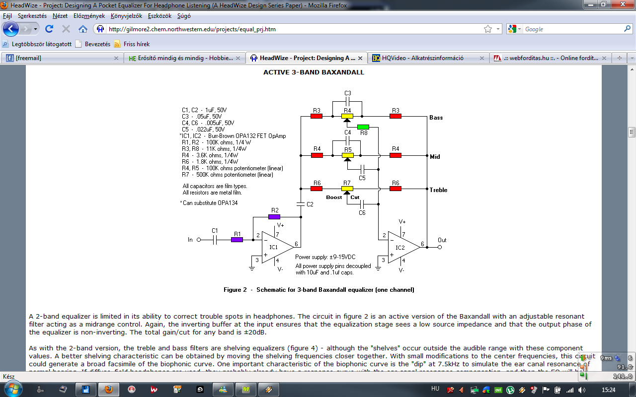

Ez valóban jónak tűnik, arról nem is beszélve hogy opa, Szted érdemes lenne hangszínnel kibővíteni, és azt active vagy passive kapcsolással?
(#) saraha válasza emersys hozzászólására (») Feb 17, 2011 /
Szerintem nem.
(#) emersys válasza saraha hozzászólására (») Feb 17, 2011 /
Egyébként miért nem javasolod? Ez a bementi mondjuk egy egyszerű vonalszintű cd lejátszó jelét, hangminőségileg stabilizálhattja, illetően hangképileg hogy befolyásolja? vagy csak egy előerősített fix értéken tartaná, nagyon alacsony thd-val...
(#) emersys hozzászólása Feb 17, 2011 /
Bár gondoltam már erre is, hogy ezt kibővíteném bemeneti 100K logaritmikussal, ami stereo lenne, és az összes többi , lin poti is szintén stereo, majd ezekhez megcsinálni a jobb-bal oldal paneljait....
