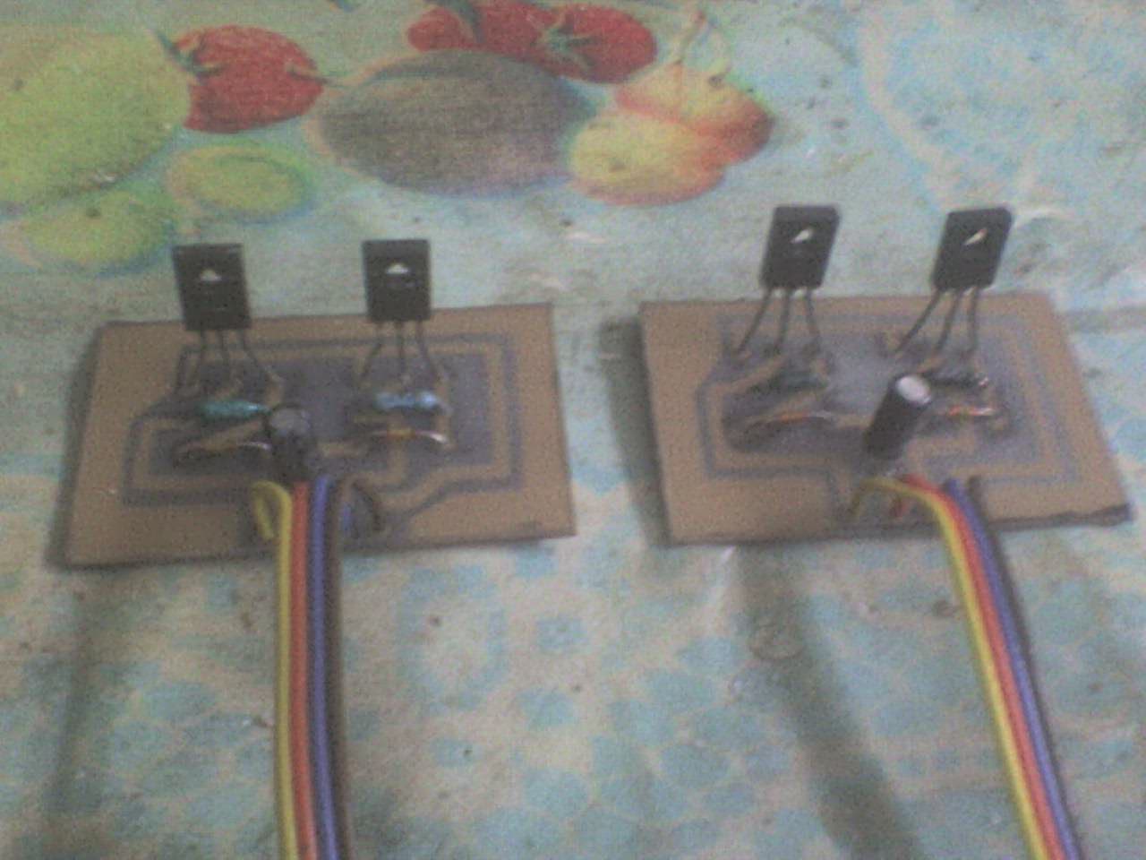

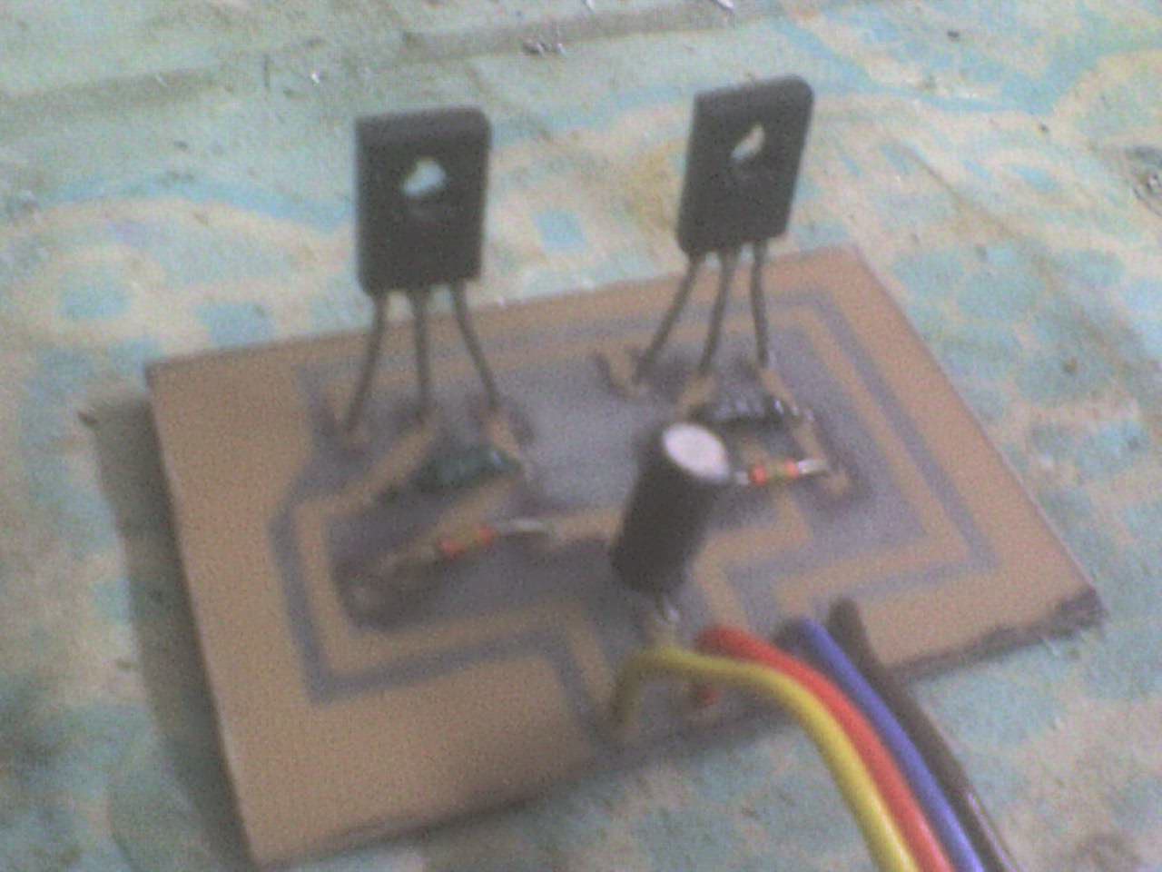

Újrahasznosítva egy régi fadobozos tv alkatrészeit, megépítettem a Mayan féle két tranyós végfokot Gyufásdoboz méretűek lettek

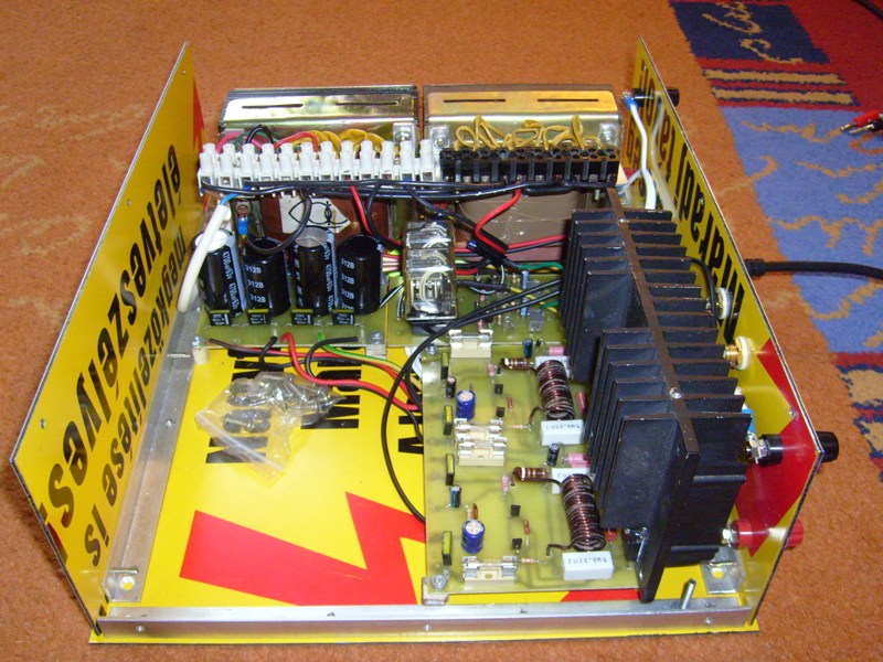

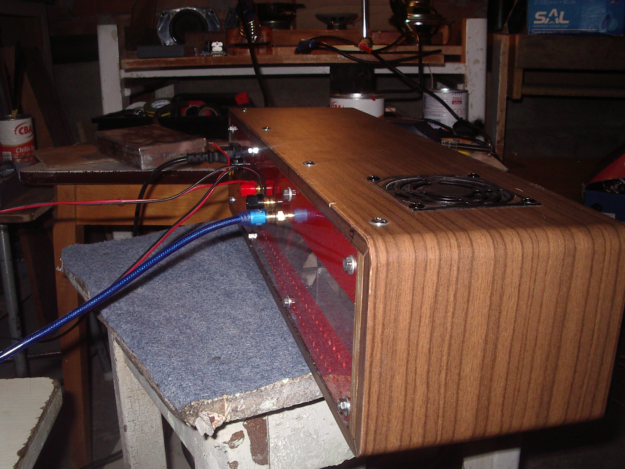

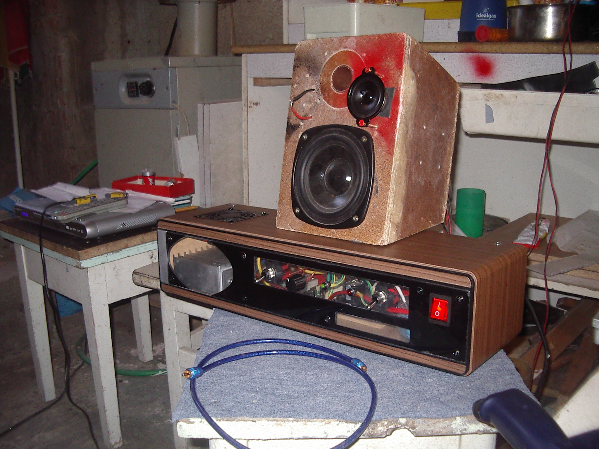

Építettem egy 2x50w teljesítményű tranzisztoros erősítőt
Csináltam az egészhez egy dobozd itthon !!
van benne hangszóróvédelem , még rakok bele egy előerősítőt is majd .
Az egész 100w erősítő 2 db 160VA trafóról megy!!
Itt van néhány kép

Nagyon szép! Honnan voltak ilyen szép nagy nagyfeszültség tábláid? Ötletes a doboz... A kapcsolását láthatnánk? Csak mert engem rettentően emlékeztet egy nem túl jó emlékű erősítőre, annyi különbséggel hogy abban nem volt tekercs, és TIP142-147 tranyók voltak benne... (Bővebben: Link)

(#) Peti_85 válasza rooney hozzászólására (») Dec 25, 2007 /
Tényleg nagyon jól néz ki. Jó nagy fajin hűtőborda van rajta!
Bár a trafókat nem értem...
Akkor most két külön tápja van a két erősítőnek, vagy egyik trafó, az egyik másik a másik szekunder?

(#) Dzsoni válasza rooney hozzászólására (») Dec 26, 2007 /
Azta rooney, ez a rajz borzalmas....
Csoda hogy elfogadhatoan szol!
Nincs meghajtotranyo, az elofeszitest 1db szilikondioda adja igy a nyugalmi aram erosen nulla, nincs dominans polus, stb...
Becsulom az igyekezetedet, de ez a rajz kritikan aluli, nem is neveznem erositonek. Ahogy Spafi is irta max. par W-os (akkor meg minek tobbszaz W-os erositohoz valo tapegyseg?), es a hangja is nagyon rossz lehet a magas torzitas (harmonikus es keresztezesi) miatt. Meg gerjedhet is.
Dobd ki gyorsan ezt az eroitot, es hasznalj fel a jo kis tapodhoz es dobozodhoz pl. egy ST151-et...
Uristen, aki ezt a rajzot neked odaadta hogy epitsd meg annak letornem a kezet az biztos!!!
