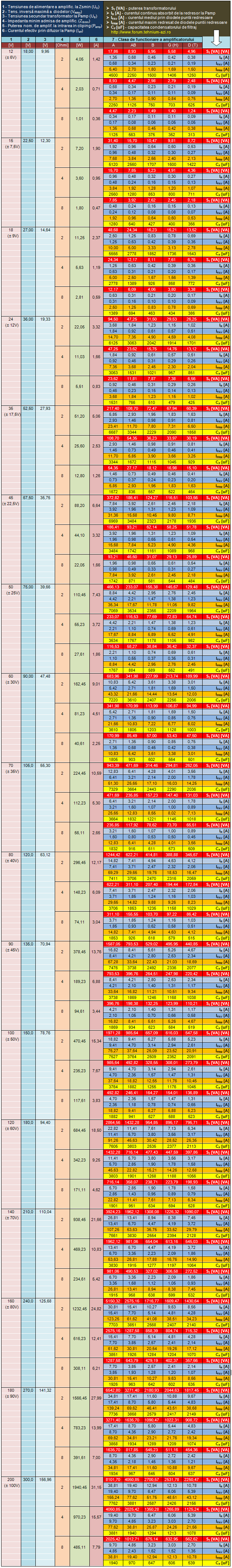

(#) reloop válasza eper1234 hozzászólására (») Jún 7, 2011 /
Kattints a képre. A harmadik oszlop a szekunder feszültség. A 2x17V ugyan nincs feltüntetve, de a 35,75-ből tudsz következtetni. 8 ohm-ra 20-22W fog kijönni.

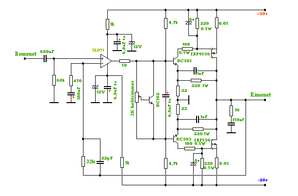

(#) Renátó004 hozzászólása Jún 8, 2011 /
Sziasztok szeretném megkérdezni mi a véleményetek erröl a kapcsolásrol.
Meg van benne egy trimer aminek a szerepét pontosan nem tudom.
Talán nyugalmi áramot lehet vele álítani, a lényeg ami lényeg hogy fetes végfokot még nem építettem ic-set már igen.
130VA-os traforol gondoltam használni.
Válaszaitokat előre is köszönöm. :yes:
(#) steelbird válasza Renátó004 hozzászólására (») Jún 8, 2011 / 1
Ez a jó öreg Texas kapcsolás, van saját topicja, ott olvashatsz sokat róla. Nagyon jó kis erősítő, talán fetekkel kicsit gerjedékenyebb, de gondolom, azért vannak a visszacsatoló körben az 1nF -os kondik, hogy ezt csökkentsék.
Nyugodtan építsd meg, nem fogsz benne csalódni. Én kb 20 évig egy ilyet hallgattam, csak az nem fet végtranyókkal volt. Nagyon kellemes, szép hangú erősítő.
Arra figyelj, hogy a BC182 -es tranzisztor a hűtőbordán legyen, termikus kapcsolatban a végtranzisztorokkal.
A trimmer a nyugalmi áramot állítja, de ebben a megoldásban nincs védve az áramköröd attól, hogy ha a trimmer vacakol, szakadozik, vagy kontakthibás, el ne küldje a végfokot, mert ilyenkor megugrik az egekbe a nyugalmi áram. Bár ennek helikális trimmer esetén kicsi a valószínűsége, de inkább egy jobb megoldású hőkompenzálást csinálj ehelyett, olyat, ami a trimmer problémája ellen védve van.
Pl. olyat, mint a csatolt rajzon. A többi rész ugyanaz, csak a BC körét rajzoltam le.
Még egy: szerintem jobb feteket kellene beletenni, az IRF530/9530 inkább kapcsoló áramkörökbe jó. Lineáris üzemre, audió célra nem a legjobb.
Adódhat még egy problémád: ha kis tokozású (TO220) feteket használsz, előfordulhat, hogy 4 Ohmos hangszóró esetén olyan gyorsan melegszik a fetek tokja, hogy a hűtőborda még hideg marad, a fetek meg elfőnek.
Én így jártam a kis fetekkel. A nagyobb tokozásúval nem volt semmi gond.
(#) steelbird válasza steelbird hozzászólására (») Jún 8, 2011 /
Itt van két pár fet típusa, amik audió célra vannak.
Bár ezek drágábbak is...
2SK1058/2SJ162
2SK1529/2SJ200
(#) reloop válasza Renátó004 hozzászólására (») Jún 8, 2011 /
