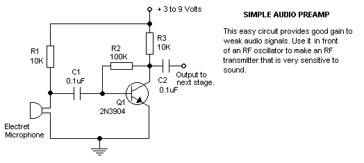

(#) storm hozzászólása Jún 6, 2011 /
Az alábbi kapcsolást szeretném 32ohm-os terheléssel használni 1-1.5W-os kimenő teljesítménnyel.Ha jól számoltam akkor kb 7V-os tápfesz kell+ a tranyó nyitófesze? Szóval max 9V-os tápfeszen már megvan a kívánt teljesítmény? Szerintem valamit elszámoltam.
(#) steelbird válasza storm hozzászólására (») Jún 6, 2011 / 6
Jó lenne a számításod, de azt nem vetted figyelembe, hogy a teljesítményt ált. effektív értékben adják meg.
A csúcsfeszültség ennek az 1,41-szerese.
Azaz, 1,5W -hoz 32 Ohmra 9,7.V csúcsfeszültségű kivezérlés tartozik. Ehhez add még hozzá a tranzisztoron maradó feszültséget, ami 2-3V. Inkább számolj 3-mal, így azt kapod, hogy 13V tápfesz kell.
Igen ám, de ez még csak az egyik fél periódus (pl. színusz jelnél a pozitív) A másik fél periódushoz megint ennyi tápfesz kell, azaz összesen kell +/- 13V, vagy egytelepes kapcsolásnál 26V.
Ja, igen.. ott a rajz. Kábé elég lesz a 24V, de visítva...
(#) storm válasza steelbird hozzászólására (») Jún 6, 2011 /
Értem, köszi!

Inkább leírom még 1x ha nem baj, a többit meg lehet törölni. Szóval az alább kapcsolást szeretném 32ohm-os terheléssel használni, és 1W kimenő teljesítményt szeretnék. A kérdés, hogy elég-e a 24V ehhez?
(#) petemazi válasza storm hozzászólására (») Jún 7, 2011 /
Ha 8ohm-al 3W, akkor 16-al 1,5W. Szóval 32ohm-on 750mW lenne a kivehető teljesítmény papírforma szerint.

Összefoglalva a kérdéseddel kapcsolatos eszmefuttatást: 24V táp, 32 ohm terhelés esetén az 1W kimenő teljesítmény előállítható. A jelzett kapcsolásnál a megépítés után ellenőrizd a kimeneti feszültséget Q2 emitterén és szükség esetén korrigáld ~1/2 tápfeszültségre.
(#) storm válasza reloop hozzászólására (») Jún 7, 2011 /
Azért esett erre a választásom, mert a 10W-os JLH-nak nagyon bejön a hangja, és ez hasonló elven működik. Ott is úgy van, hogy a kimeneti kondi előtt féltápfesznek kell lennie, a nyugalmi áramot pedig ki kell számolni. Nyugalmi áramnak én 300-350mA-t gondoltam, mivel a hangszórón 1W-on max 210mA folyhat. 210mA+ a veszteségek, szerintem anyi eléglesz.
