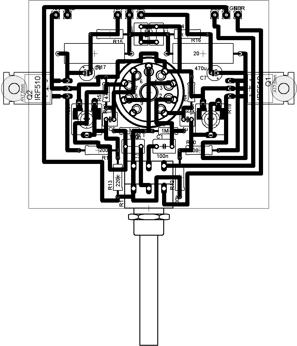

Megépítettem ezt a kapcsolást: Bővebben: Link
Szól mindkét oldala, csakhogy az egyik oldalon a fet melegszik ( nem is kicsit), a másik oldalon pedig egyáltalán nem fűt semmit. Akár van a bemeneten jel, akár nincs, mindig ez a helyzet. Az alkatrészek jók, a nyákon nincs rövidzár vagy szakadás és ahogy említettem így is működik.
A másik dolog amit észrevettem, hogy nagyon enyhén búg. Ez még nem is lenne olyan zavaró, de ha azon az oldalon, ahol melegszik a fet, a potmétert állítgatom, akkor búgás erősödik vagy épp gyengül. A másik oldalon a potméter tekergetésével hallásra nem tudok állítani semmit. Megjegyzem ez a búgás mind a jobb, mind a bal csatornában jelen van, mégis csak az egyik potival tudom állítani. Mi lehet a baj?
(#) reloop válasza drhati hozzászólására (») Aug 1, 2011 /
A 20 ohm ellenállásokon mennyi a feszültség és hogyan reagálnak a poti állításra. Jó beállításnál fél tápnak kéne rajtuk lenni.

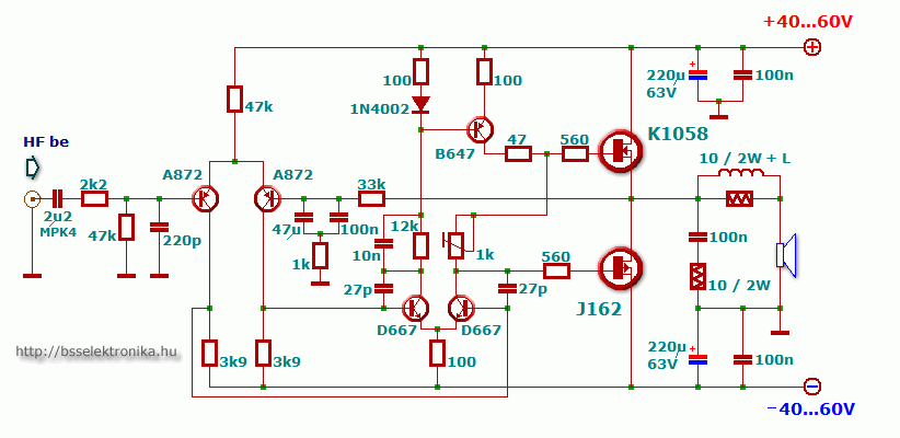

(#) goozthye hozzászólása Aug 1, 2011 /
Megépítettem az alábbi rajzot:csatolva.
Megrendeltem az eredetileg előírt félvezetőket:2sk1058,2sj162,2sa872,2sb647,2sd667.
Ugyanez az erősítő az IRFP240/9240 párral működik,de a 2sk/2sj párral nem. Van több,működő fetes végfokom, egyikben sem működnek. 4db 2sk1058 és 4db 2sj162 van,végig próbáltam mind,hátha rosszat fogtam ki,de mind nem lehet az. Megmértem,egyik sem ütött át, összemérve a még fel nem használtakkal,a mérés szerint jók. Az IRFP-k lábkiosztása szemből nézve G D S, a 2sk/2sj G S D. Van valakinek tapasztalata,hogy miért nem helyettesíthetőek,vagy valami extra trükk? Kényesebb valamiért? Vagy rossz a bekötés(akkor durrana)?
A tápfeszem +-58V. Kellene valamin változtatni?
Köszi előre is!
(#) drhati válasza reloop hozzászólására (») Aug 1, 2011 /
Amelyik oldalon melegszik a fet, ott 6,01V. Ez jónak tűnik, az ellenállás azonban pillanatok alatt tűzforró. Amelyik oldalon nem melegszik ott 0V. Itt ugye az ellenállás sem melegszik semmit. Mégis mindkét oldal szól. Ez hogy lehet? Az ellenállások elvileg jók. A multiméter mindkettőn 19,8 ohm-ot mutat.
(#) CHZ válasza goozthye hozzászólására (») Aug 1, 2011 /
Az IRFP kb 4V körül nyit , 2SK1058/2SJ162 már 1V allatt is, ez is nagy különbség, lábkiosztásuk sem azonos, egyéb paramétereik is nagyon eltérőek. Rossz bekötés természetesen tönkre teszi.
Ahol 0V van az ellenálláson onnan jel nem jöhet. A két oldal a kimenetnél összeér. Mérd ki.
Adj külön bemenő jelet a csatornáknak, abból látod majd a két csatorna függetlenségét.
Mérj gate feszültséget a nem melegedő feten.

(#) goozthye válasza CHZ hozzászólására (») Aug 1, 2011 /
Hát igen,nem véletlen az árkülönbség sem. De akkor miért nem üzemel a kapcsolásban? Erre nem jövök rá
Amiben változtattam az eredetihez képest,hogy 1-1 0.33OHM-ot tettem a source ágakba.
