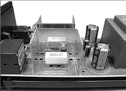

A 2 kimenet valóban összeért. A gyári, soha be nem épített csatlakozó volt zárlatos. Így bízzon az ember az új dolgokban... Mostmár egyértelművé vált, hogy a melegedős oldal a jó. Igaz, aggaszt, hogy ennyire melegszik. A másik oldal továbbra is halott. Annyit még megfigyeltem, hogyha a potit a legnagyobb ellenállású helyzetbe tekerem, akkor 3,6V-ot mérek a 20 ohmos ellenálláson (A működő oldalon is ennyit mérek a legnagyobb ellenállású ponton). Ahogy ebből a végállásból kimozdítom, azonnal 0-ra esik az ellenálláson mért feszültség. Lehetséges, hogy a poti a rossz? A rossz oldal gate feszültsége 0,16V, a jó oldalé 10,12V (utóbbi nem sok kicsit?). Holnap kicserélem a rossz oldalon a fetet, az 1µF-os kondit és a potit is.
(#) reloop válasza drhati hozzászólására (») Aug 1, 2011 /
A fet cserével egyetértek, a potit se árt. A kondi nem biztos, hogy rossz. Ez a kapcsolás bizony melegszik, a fetnek hűtőborda, az ellenállásnak szellőző nyílás dukál. Bővebben: Link

Kicseréltem a fetet. Az volt a hiba oka, már működik rendesen.
Tudom, hogy melegszik, de amit ez csinál az már túlzás. Az 20 ohmos ellenállok 1 perc után olyan forróak, hogy nem is lehet őket megfogni, egy zene végighallgatása után pedig már szaguk is van. A feteken sem olyan kicsi a hűtőborda, mégis forró. Majd csinálok róla képet, csak teljesen le van merülve a fényképezőbe az akku. Arra gondoltam, hogy nem lenne érdemes a gate feszültséget csökkenteni? 10V körüli érték nem sok nekik?
(#) drhati válasza reloop hozzászólására (») Aug 2, 2011 /
Ja és a búgás! Most hogy jó mindkét oldal, sokkal jobban búg. Ez már zavaró. Próbáltam a tápra plusz kondit rakni, de 4400µF-nál sem halkul a búgás.
(#) emersys válasza drhati hozzászólására (») Aug 2, 2011 /
Szia.
Az a 10-12V én úgy gondolom , alaphelyzetben kivezérlés nélkül rengeteg.
Az IRFP-fetek nyitófeszültsége általánosíthatóan 5v környéki, és az nem is kimondottan hangfrekire van, Az N-mos funkciójú fetek a 2s.xxx és társai már audió célra vannak, azok nyitófeszültsége már kevesebb, pontosan annyi lenne a feladatod, hogy ellenőrizd a fet típusát adatlap szerinti nyitófeszét, azt csak maximum 25%-al haladhatja meg a meghajtó fokozat feszültsége, ami a Gate-t nyitja.
Sokszor a TO92-es tokozású tranyókon semmi érdemleges adat nem mérhető beforrasztott állapotukban, ezért érdemes kivenni őket és a tranyó vizsgáló állásba a bétájukat megnézni.
Gyanítom neked a feszültségerősítős része teljesen odalehet, vagy pedig a keresztirányú torzítást beállító fokozat hibás, (potmeter tranyó stb...)
A melegedést, továbbá okozhatja az is, ha a dff fokozat felől egyenáramú tranziensek érkeznek a fesz erősítő fokozat felé (rosszak a tranyók)
Érdemes ellenőrizni a különböző "blokk-ok" egyenáramilag való leválasztása működik-e.
És továbbá azt is , hogy a gate-k előtti ellenállás (ha van) az adott értékű-e.

(#) reloop válasza drhati hozzászólására (») Aug 2, 2011 /
Szia! A 20 ohm ellenálláson 6V feszültség 1,8W hőt termel. Egy 5W-os ellenállás 70-80 fokra felmelegedhet tőle.
A féltáp beállítás a kimeneten ideális, de nem szükségszerű. Csökkentsd a poti segítségével az ellenálláson eső feszültséget addig míg a számodra szükséges legnagyobb teljesítményt torzítatlanul hallgathatod.
Az erősítődet feszültség stabilizátorról járatnám, akkor a brum elkerülhető.
(#) drhati válasza drhati hozzászólására (») Aug 2, 2011 /
A 100K trimert helyettesítettem 220K-val. A búgás nem gyengült. Jelen állapotában a gate feszültség 6V, az ellenálláson 2,21V esik, az áramkör teljes áramfelvétele 0,41A. Nem értem a búgás okát.
reloop! Szerintem is a tápegységgel kéne variálni. Mit ajánlasz? A 78XX sorozat 0,41A folyamatos terhelésnél igen keményen melegedne.

Megpróbáltam egy sima trafóról táplálni. Egyenirányítás és 6800µF puffer után még jobban búg, mint a kapcsolóüzeművel. Konkrétan annyira, hogy a búgás mellett a zenét nem is lehet hallani. Nem értem a dolgot. Nem először építek erősítőt, de ilyen még nem volt. Mivel csöves dologról van szó, nem lehet hogy a csővel van valami probléma? Ez az első csöves áramköröm.
(#) CHZ válasza drhati hozzászólására (») Aug 2, 2011 /
Láttam a nyákot, próbáld a bemenet GND pontját a potihoz kötni, ne a táphoz, cső fűtését viszont a táp bemenet GND csatijához kösd, ne a potihoz, így a fűtés árama a bemenet földelésén keresztül folyik, ami nem előny . Cső miatt nem lehet brumm, a tápot is kizárnám, ha a trafó terhelhetősége elegendő volt.
A 7812-ből egy-egy csatornánként, egy a csőfűtésnek.
A kimeneti DC-t újragondoltam, a fet miatt 4V-ra állítanám, mivel a gate source feszültség miatt kb. 8V lesz a kimeneten a DC csúcs.
Érdekesség képen, egy másik (cső+fet kapcsolás) a "starving student" a cső fűtőszálát használja munkaellenállásnak. A hő nem vész kárba.
