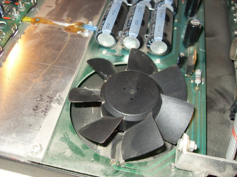

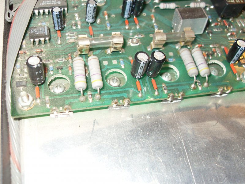

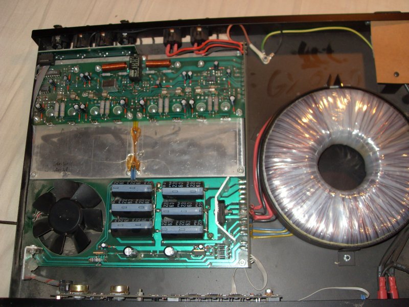

Érdekes. Nekem egy dc300-am van, ami szintén érdekes megoldásokat rejt. Abban is ilyen kicsi tranyák vannak, és a középső lábuk le van törve, és szigeteletlenül vannak a bordára téve. Ez jobb hőelvonást jelent, viszont a borda tápfeszre van kötve, nem érhet össze se a házzal, se a + és - rész. Az is érdekes, hogy teljesítményéhez képest, elég kicsi a hűtőborda. Nálam a ds300 1U magas dobozban van, szintén aprócska hűtéssel. Egy kicsi venti a panel alá fújja a levegőt, majd ott van valamiféle bordázottsága a hűtőbordának. Sajnos a kapcsolást nem tudtam teljesen megnézni, mert a fele kilóg a PDF-ből.
Itt van pár kép az enyémről.
(#) Gyozo92 válasza Gyozo92 hozzászólására (») Aug 26, 2011 /
És még pár kép. És mindez 1U magasságban.

Meg tudod nézni, csak lapozni kell, 4 oldal van, de ez valójában 2db a3-as oldal kettévágva. Érdekes, hogy a tiedben sincs szinte semmi...
(#) Gyozo92 válasza pasztort83 hozzászólására (») Aug 26, 2011 /
Igazából ha végignézi az ember, minden benne van ami kell, csak tök kicsiben van elkészítve.

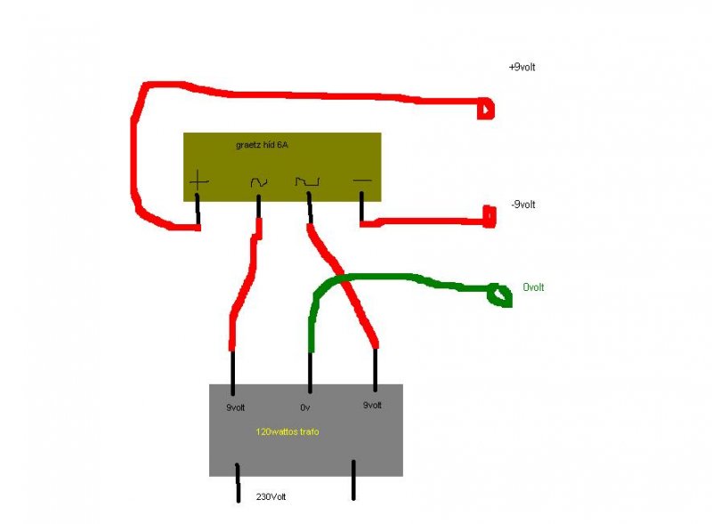

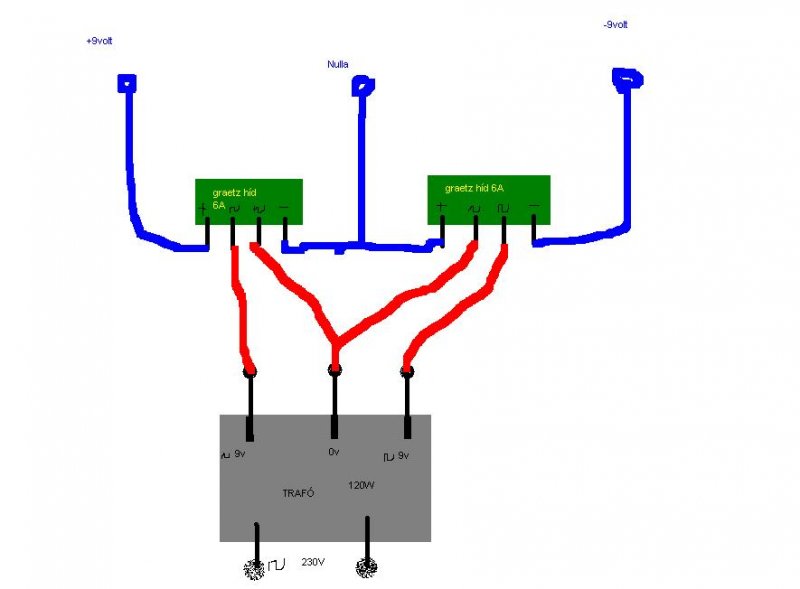

sziasztok!
Segítséget szeretnék kérni plusz minuszos táppal kapcsolatban.
Neki álltam egy erősítő építésének.Mindent összeraktam kivétel a tápot mert nem értem hogyan kell 2*9voltos trafoból plusz minuszt csinálni.
Elképzelésem van csak nem biztos hogy jo.
csatolok pár képet hogyan is gondoltam,amikor sorba kötöttem a hídakat akkor füstölni kezdett a trafó,ehhez az erősítőhöz nem kell stabil táp.
légyszi segítsetek hogyan lehetne csinálni egy trafóbol +- tápot
kösz
(#) Bassmester válasza pheteeemc hozzászólására (») Aug 28, 2011 /
A második ábra (egy Graetz-cel) az jó, csak ne felejtsd el pufferelni.
(#) deadlyroberta válasza pheteeemc hozzászólására (») Aug 28, 2011 /
Második...
(#) pheteeemc hozzászólása Aug 28, 2011 /
a minusz 9 volthoz igy kell kötni a kondit vagy oda nem kell?
kösziii
(#) WaRL0 válasza pheteeemc hozzászólására (») Aug 28, 2011 /
Pontossan ahogy a rajzodon van, csak el ne felejtsd hogy a pozitív oldalra is kell!
(#) pheteeemc válasza WaRL0 hozzászólására (») Aug 28, 2011 /
oda ajzoltam azt is ,tehát jó
köszi mindenkinek a segitséget
Jó lesz. esetleg tegyél be szűrőkondinak 2 0.1uf-osat párhuzamosna.
