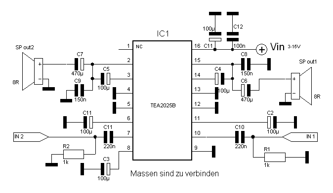

(#) sanykaraj hozzászólása Nov 20, 2011 /
Üdv neki elég lenne egy 9 V 200ma trafó a működéshez?Bővebben: Link
(#) pucuka válasza sanykaraj hozzászólására (») Nov 20, 2011 /
Azt írja az adatlap, hogy Imax 1,5 A. Szerinted? A tápnak illenék ennél többet tudnia.
(#) sanykaraj válasza pucuka hozzászólására (») Nov 20, 2011 /
Kösz a választ, akkor megtáplálom a pc tápból az biztos tud 1,5A

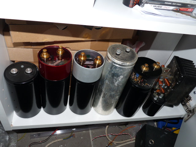

(#) pinyó39 válasza szamóca hozzászólására (») Nov 20, 2011 /
Nálam is pihen pár a fiók mélyén (az "apró" csavarosak 10e µF 63V).

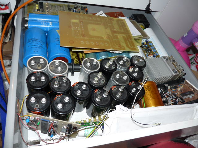

(#) pinyó39 válasza pinyó39 hozzászólására (») Nov 20, 2011 /
Lemaradt a kép.

(#) Tetye válasza szamóca hozzászólására (») Nov 21, 2011 /
Hol lehet ilyen kondikat kapni? Több erősítőbe tennék haszonlót de nem találok.
