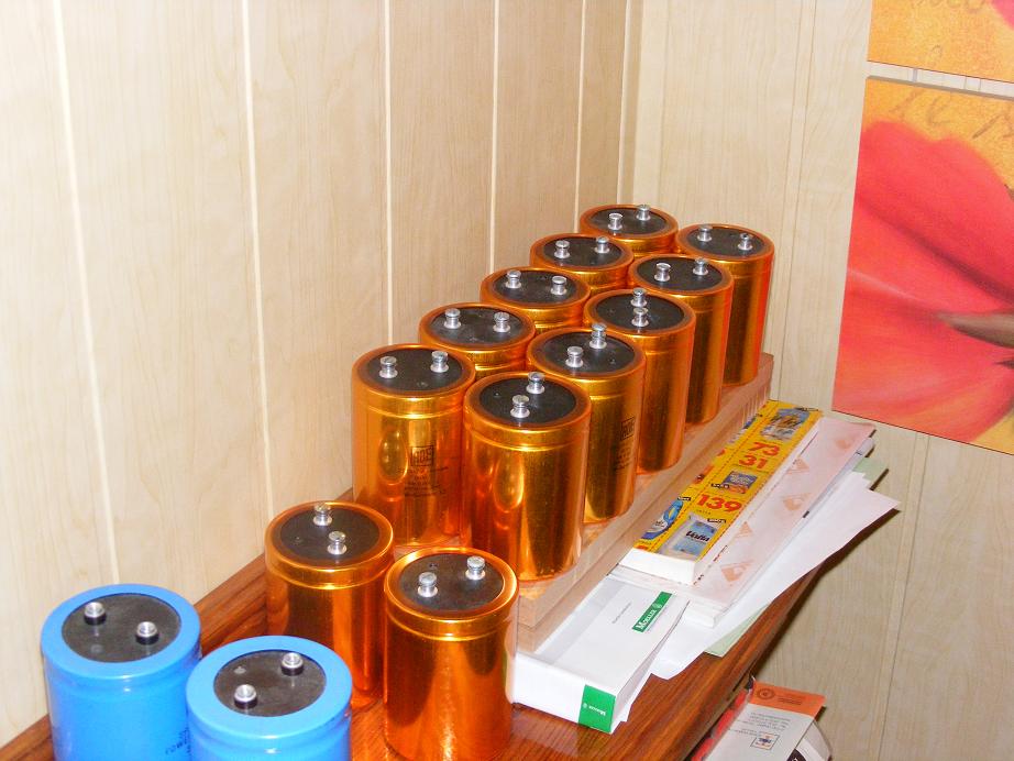

(#) szamóca válasza deadlyroberta hozzászólására (») Nov 19, 2011 /
Szerinted 65V fesztűrésű 12mF-os kondit gyárilag határértéken járatnak? Ez időzített bomba, és nem pufferelkó lenne. Küldj egy képet amin látszik a megegyező típusszám, és multiméteren az üzem közbeni tápfeszültség.

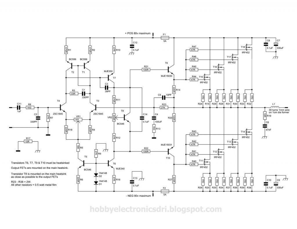

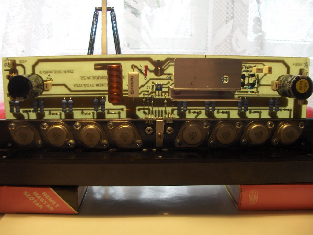

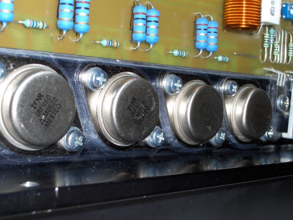

Szia, itt a kapcsi rajz csak némi változtatás van rajta. Egy pár tranyó és fettek tipusa változott Az IRF452 helyett IRF460, BC556 helyett 2N5401, BC546 helyett 2N5551,az MJE15030 helyett MJE340,és végül az MJE15031 helyett MJE350, van benne. Volt benne egy egyszerű 5 tranzisztoros védelem külön egy nyákon de valami miatt szénné égett. Nem kerestem a meghibásodás okát kihajítottam belőlle. .A vég fokokat ki próbáltam védelem nélkül hatalmasat szolnak,szép tiszta dinamikus és brutális hangja van.

Bocsi itt a rajz az előbb lemaradt.
(#) emersys válasza Haliapu hozzászólására (») Nov 19, 2011 /
Pont a png-t nem tudom megnyitni
Örülök, hogy beváltak a 2n szériás tranyák, én már a bc helyett ha kell inkább átméretezem a munkapontot, de csak a 2n5401/5551-et használom.. :yes:
Rengetegszer ráfaragtam a sok hamisított bc szériákkal..
Hétvégén elkezdek agyalni a védelmeden..
(#) emersys válasza emersys hozzászólására (») Nov 19, 2011 /
Az a külön nyákos megoldás szerintem komplementer szimmetrikus végfokra volt tervezve, ezért égett szét.
Neked meg ez n-mos kvázi komplemeter kapcsolásban.
(#) deadlyroberta válasza szamóca hozzászólására (») Nov 19, 2011 /
Bele bele teheti, el is fog indulni akár 2x12 voltrol is.
(#) pinyó39 válasza szamóca hozzászólására (») Nov 19, 2011 /
Mit csodálkozol? A 600-as Ágotában a 42 voltos trafó a 63 voltos kondikat tölti.
Állítsd már le magad!
(#) szamóca válasza pinyó39 hozzászólására (») Nov 19, 2011 /
Ez nem csodálkozás kérdése, hanem egyszerűen a biztonsági szabályok be nem tartása. Minimum 10%-al kell legalább a kondi feszültségtűrése alatt tervezni a pufferelt csúcsnak. Az hogy még épp elbírja az egyenirányított feszültséget pár Volt különbséggel, vagy ne adj isten pont annyin megy, mert van gyári biztonsági ráhagyás is, szórás is, az még nem megnyugtató.
Nekem mondhatod a régi cégnél ahol dolgoztam kondifejlesztés és gyártás is volt, mindenesetre érdekes hogy a fiókból kiemelt negyven éves német kondi jobb paramétereket mutat mint amit az új kapcsolóüzemre ajánlott miniatűr csodák. Egy valamit magára adó gyártó régen azért mint feszültségben, mint kapacitásban jóval többet tudó kondit gyártott annál amit a palástra ráírt
Én is olyanokat használok.
