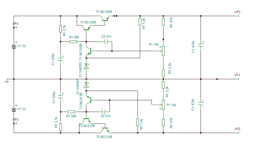

Sziasztok! A osztályú erősítőhöz lenne szükségem dual feszültség stabilizátorra. Gyorsan összeraktam egyet és mellékeltem a képet. 32-33V-ból kell 24V durván 1,5A nyugalmi áram mellet. Szelepnek egy BD243/244 tranzisztort gondoltam. Mekkora zener dióda lenne optimális? Vélemények? Javaslatok? Esetleg a kimenetre van szükség elkón kívül más kondira esetleg helyette más?
Feri!

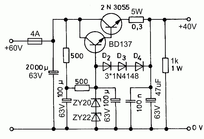

(#) reloop válasza frigos hozzászólására (») Feb 13, 2012 /
Szia! Van feszültség stabilizátor téma. Onnan ajánlok egy egyszerűbb, de elégséges kapcsolást Bővebben: Link A zenerek együttes feszültsége esetedben - értelem szerűen 26V legyen.
Szívesen. Még egyszerűbben.

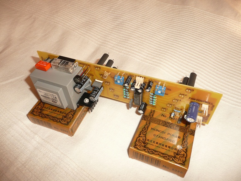

Szia! Mi a helyzet akkor, ha a ventilátor szabályzó és a kivezérlésjelző egy azon segédtápról működik? A kivezérlés miatt kell a közös föld, de akkor a ventilátor bezavarna?
(#) emersys válasza dudassandor1 hozzászólására (») Feb 13, 2012 /
Szia.
A ventilátor szinte biztos befogja zavarni a közös földpont végett..(próbáld ki, de szinte biztos!) -Ezért érdemes ismét az ac ágból elindulni és egy " földfüggetlen" áteresztős kapcsolással már szépen megvalósítható.
(#) dudassandor1 válasza emersys hozzászólására (») Feb 13, 2012 /
Lehet, hogy dobhatom a múlt heti munkámat a kukába! :eek2: Hát igen a tudatlanság ára... De előtte kipróbálom, hátha megúszom. Köszi azért!

(#) dudassandor1 válasza dudassandor1 hozzászólására (») Feb 13, 2012 /
Gyorsan összedugdostam a rendszert. A ventilátor zavaró hatását nem vettem észre, bár van egy kis zúgás a rendszerben. Az lehet még az összevissza kábelektől stb. Ha kiiktatom, ha visszakötöm a ventilátort az a halk alap zúgás nem változik.
Még a földelések szűrése és csillagpontosítása nem teljesen tiszta (a fejemben sem).
(#) dudassandor1 hozzászólása Feb 14, 2012 /
Na annyi kiderült, hogy a kivezérlésjelző és a ventilátor vezérlés áramköre (segédtáp, ventilátor) nem zavar vissza az erősítő működésébe és nem okoz zajosodást. Viszont a bejövő jel, illetve a jelkábel és a potméter igen. Ez halkan ugyan, de hallható zizegést okoz. Ezzel nem tudom mit tegyek.
