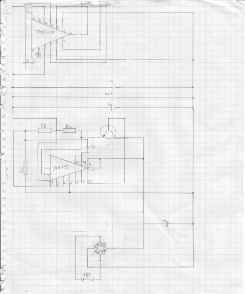

Szevasztok!
Építettem egy 2*40W os erősítőt és hozzá tartozó tápot. És csodák csodájára mindkettő pöccre indult és olyan hangosan szól, hogy zárt térben már-már egészségtelen. Mint boldog apuka örvendtem a zajos eredmények. Ez így akár sikertörténet is lehetne a távoli Hálivúdból. Sajnos nincs ilyen mákom. Az erősítő lényegében egy TDA8560Q. Az adatlapon, amit az inter-menyéten találtam : http://www.nxp.com/acrobat_download/datasheets/TDA8560Q_3.pdf azt írják, hogy 9-18 DCV terjedelemben működik megfelelően. It föl is lehet akár kiáltani, hohó ennek a balfa...nak milyen könnyű dolga volt. és jelentem igen, az volt, de mégsem sikerült tökéletesre. Mert a táp 18.9V feszt ad le ( egyenirányított szűrt feszültség). Ugyan 0.9V nem tűnik nagy bajnak, de tegnap 45 perc használat után mikor hozzá értem a banálisan nagy hűtőbordához szabályosan megégetett. ![]() Ezért is fogok venni rá egy kicsi ventilátort, de ezt majd később. Szóval az az én nagy bajom, hogy ebből a 18.9V ból szeretnék csinálni kb 16V ot. Ami nem is nagy akadály hiszen egy 11 Ohm os ellenállás soros bekötésével ez lehetséges is. A probléme ott kezdődik, hogy ha növelem az erősítőbe érkező jelek erejét (magyarul nyomom a kis szürke gombot az mp3 mamon) akkor növekszik az áttfolyó áram nagysága és ebből arra következtetek, hogy csökken az erősítő IC ellenállása. Utánna számoltam és arra jutottam, hogy ha jobban kihúzom az erősítőt akkor 1A is áttfolyhat rajta. Ebben az esetben már több mint 6V esne azon a 11Ohm os ellenálláson. Az meg nem Fun mert akkor csak 12 V jutna az IC nek. Szóval hiába tekerem a hangerőt nem szól hangosabban. VAGY IGEN??????. Erre szeretnék valmi megoldást kérni: Hogy érjük el , hogy mindig ugyan akkora feszültség legyen az IC-nken és az NE legyen több 18V nál de kevesebb se 14 nél. (azért 14 nél mert ez jutott eszembe. Második nagy problémám az meg az , hogy úgy forrósodik a TDA-m, hogy már féltem az épségét. Hiába Uber hűtő borda, hiába hővezető paszta közéjük szegény nagyon izzad. Gondoltam, hogy sorosan bekötök egy kis ventilátort , de a fent említett probléma és a venti korlátai miatt ez szóba sem jöhet. Gyanítom, hogy párhozamosan kellene bekötni, és egy gyönyörű ellenállással beállítani, hogy ne gyilkolja meg őtt az idegFESZÜLTSÉG. ezzel annyi a bajom, hogy Ő is kifogja venni a mag kis pár mA ét ami valszeg működőképes, de nem elegáns megoldás. Minden elktronikai nagymestert, főgurut, algurut, padavant és Chuck Norrist megkérek szépen, hogy segítsen ![]() Köszönöm!! Itt van a táp és az erősítő kapcsolási rajza, egyik sem saját ötlet, de úgy félek a szerzői jogok megsértésétől, hogy még azt sem merem kiírni, hogy honnan szereztem ![]() http://www.nxp.com/acrobat_download/datasheets/TDA8560Q_3.pdf

szerintem ebben az esetben még szóbajöhet egy áteresztőtranyós stabilizátor is (egy kicsit fog fűteni..10-15W ot teljes kivezérlésnél (80W 16V os tápnál = 5A) ami egyátalán nem vészes,+ a tápfeszültség is esik valamenynit 5A terhelésnél!)... a stabilitása szerintem ennek lenne a legjobb, de a diódás megoldás is megteszi (legegyszerűbb).. hello

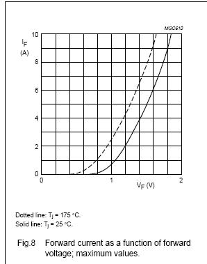

Elmagyaráznád pls, hogy működik ebben az esetben a dióda? Azthiszem súlyosan hiányosak az ismereteim ezen a téren. Ha egy diódanáak 0.7V a nyitófeszültsége akkor az azt jelenti, hogy 0.7 ig szakadás utánná pedig gond nélkül vezeti az áramot. de akkor hogy esik ott feszültség?
korrepetálnál instant itt a fórumon? ![]()
Ha fognál egy adatlapot, láthatnád az idevaló normál Si-diódán eső nyitóirányú feszültség alakulását az átfolyó áramtól függően; vannak diagramok. Pl. 0,5 ampernél 0,7 V, 1 ampernél 0,75 volt 5 ampernél 1,1 volt kábé/sacc.
Minden diódára más egy cseppet.

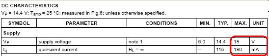

Üzem közben mérted azt a 18,9v-os tápfeszt??/üzem közben értsd azt, hogy teszemazt félhangerőnél, vagy amin hallgatod/
Mert ha üresjáratban, azaz készenlétben, akkor el nem tudok képzelni olyat, hogy egy tápegység ne ejtsen 1v-ot, hacsak nem 25A-re van méretezve 1Farádos kondival... Mert ha üzem közben leesik 16-17v-ra és mégis tűzforró, akkor kevés a bordád, rakhatsz rá ventillátort, p.l.PC-tápét, és mehet az is a 17v-odról/jobban is fúj!/, vagy nagyobb bordát!

De ezeknél az ic-nél a max az jelenti ami a nagyon max szóval azon se csudálkoznák ha ic-d tőnkremenne.Igaza van fercinek.Nézd meg az adatlapot, 18V nál 180mA a nyugalmi áram.Lassan A-osztályba megy az ic-d.Valami utón módón vidd le 15v a tápfeszt.Trafó tekerés kizárva mert írtad, hogy kiöntöt, marad a stabilizált tápegység, ami nem hátrány mert az erősítő hangjára dob egy kicsit.Ferci tápját épisd meg hozzzá.Bár a BD243 lehet nem lenne hátrány valami combosabbra cserélni.

A rajzomon ott van a "combosabb" is és az ajánlás is a szövegben. ![]()

A legelső rajzodon van egy 723-as stab. rész... ha az is üzemel, csak be kellene állítanod a két ellenállással az új kimenőfeszt... a Vref 7,2 volt kb. , a képlet pedig mellékelve.
Ha nincs meg, akkor ez tárgytalan. ![]()
Erről van szó ember!!!!
király vagy! mostmár csak be kell helyettesítenm és kééész ![]() Látjátok megkap(nátok) a sok segítség jutalmát tőllem! Köszönm még egyszer mindenkinek az ötleteket és a rám pazarolt időt különösen Fercinek! Respect!

Aban látom a megoldást, hogy kicserélek 2 ellenállást a UA723-as részben. És veszek egy ventilátort amit fölrakok majd valahogy az erősítő hűtőbordája elé. VAGY ha ott mégse lenne szűkség rá akkor a 2N3055 ös bordájára. Bár szerintem a tranzisztor a kevésbé hő érzékeny közülük és ráadásul keményebb csávó is. sajnos beszereléskor nagyn fölforrósítóttam mert (az istenit topi már megint le fog cse.....) ......gyerek voltam , de nem lett semmi baja. Szóval a tranzisztor melegedésétől kevésbé félek.
