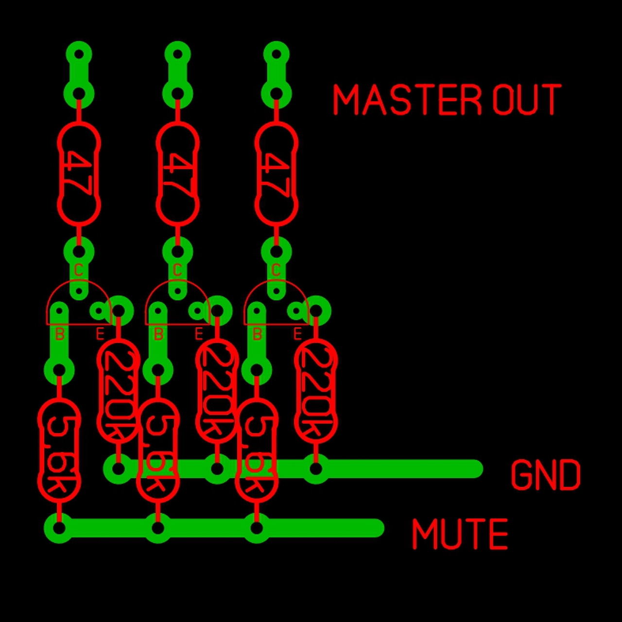

rajzoltam egy lehetséges tervet amit kábelekkel vezetnék a kimenetekre. Az ellenállások lehetnének SMD-k, hogy kicsi helyet foglaljanak el. Mit szólsz, jó lenne ez így? Előre is köszi!
Szia! A csatorna kimenő jele és a 220k a némító tranyó kollektorára menjen! A lábkiosztás alulnézetet mutat, ha jól látom. Ez végül is nem baj, csak figyelembe kell venned a NYÁK-gyártásnál.
Szia. Szeretném ha megnéznéd a tervemet, jó itt vagy a nyákterv ellenőrzésben inkább?
Megoldható, hogy a kapcsolási rajzot itt, a belőle készülő NYÁK-tervet pedig az ellenőrzés témában tárgyaljuk? Tudom kerülöd a kapcsolási rajz készítést, de panelrajzolat alapján dupla nehézségű az elvi működőképesség ellenőrzése.
A kapcsolási rajz tulajdon képen ez lenne,
csak a B rajz van 20 db-ra növelve. A hozzászólás módosítva: Nov 30, 2016
