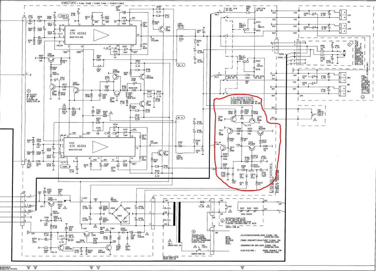

(#) metabo123 hozzászólása Okt 12, 2016 /
Az 1. mellékletemben szereplő (pirossal bekarikázott) hangszóróvédelem létezhet, hogy csak a pozitív tápfeszültség kiülésére aktiválódik? Kipróbáltam egy 9V-os elemmel, és csak abban az esetben reagált a védelem ("prellegett" a relé érthető módon), ha az elem negatív pontját a hangszóró kimenet "-" (fekete) érintkezőjére, a pozitívat a "+" (pirosra) tettem. Fordítva nem. Még egy infó: a végfok az összes hozzá tartozó alkatrésszel el lett távolítva a panelról (lásd 2. ábra pirossal bekeretezett alkatrészek), egy VF2-t szeretnék a helyére.
A hozzászólás módosítva: Okt 12, 2016
