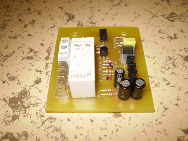

(#) reloop válasza steelbird hozzászólására (») Júl 7, 2011 /
Köszönöm a tanácsokat, átdolgozom a nyákot.
Azt szeretném megosztani, hogy megvettem a kétmorzés 48V reléket, ezek is kapcsolnak 26V-nál. A tekercsellenállásuk 5,8k! Gyártó: RELPOL

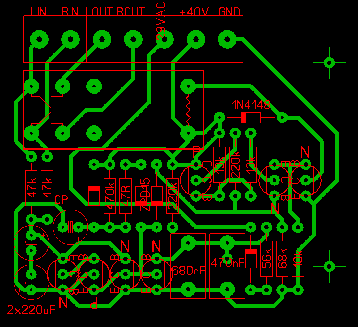

Üdv! Mielőtt növelném a vezetősávok és a forrszemek szélességét, érdeklődöm, az elrendezéshez kapott tanácsokat helyesen értelmeztem-e.
(#) steelbird válasza reloop hozzászólására (») Júl 7, 2011 /
Jó lesz így is. De a +40V a reléről miért megy két fólián keresztül tulajdonképpen ugyanoda?
A +40V-nál területkitöltést terveztem.
(#) Alkotó válasza reloop hozzászólására (») Júl 8, 2011 /
Középtájon 220k alsó lába libeg. Kötni kéne valahová.
(#) hotib válasza Alkotó hozzászólására (») Júl 8, 2011 /
680nF-470nF-BC639 bázis közös pontjára. Ha jól látom. Jobbra lefelé, kb. 45°
(#) steelbird válasza hotib hozzászólására (») Júl 8, 2011 /
Igen, onnan maradt le.
(#) steelbird válasza reloop hozzászólására (») Júl 8, 2011 /
Végül csak nem tervezted rá a zénerrel párhuzamos 4148 -at.
(#) reloop válasza steelbird hozzászólására (») Júl 8, 2011 /
Köszönöm mindenkinek a segítséget, az átrajzoláskor lemaradt, pótoltam. A párhuzamos dióda szükség esetén a nyák alá kerül.
Úgyis jó, ha felülről ráforrasztod majd. De most jut eszembe: inkább Schottky legyen ha szükséges, mert azoknak 0,2-0,3V a nyitófeszültségük (vagy germánium dióda).

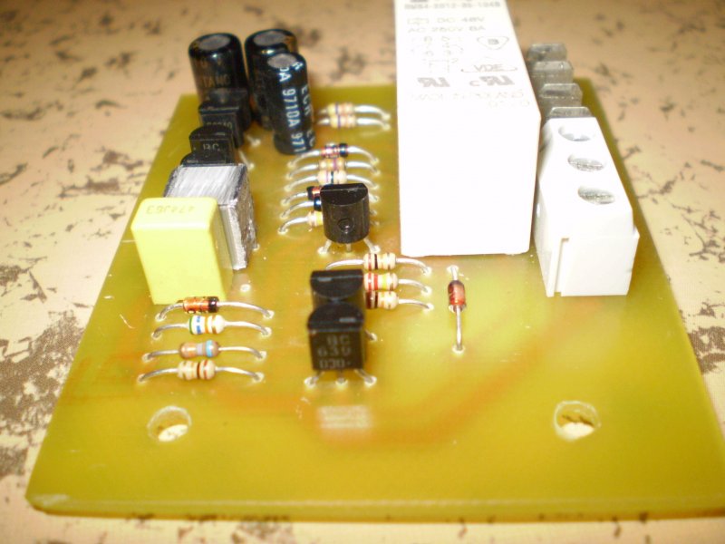

Tökéletesen működik!
Néhány adat: CP 10uF, táp +/-36V, késleltetés 3mp, leoldás kikapcsolásra mérhetetlenül rövid, leoldás DC hibára (egyik bemenet testen) +/- 1,5V 3mp, +/-36V 0,1-0,2mp, üzemi áramfelvétel ~10mA.
A sztereó hídoz a DC figyelő duplázását tervezem.
Steel gratulálok, a kapcsolásod kiváló

(#) reloop válasza Alkotó hozzászólására (») Júl 9, 2011 /
Köszönöm az észrevételt. Megmértem a teljes áramkör áramfelvételét kisebb méréshatárú műszerállásban. Nyitott relé 0,23mA, zárt relé 9,88mA.
Beforrasztás előtt néztem, valahol 16-17V táján ejt el a relé. Gondolom a relé nyelv és a vasmag az elejtésig résmentesen összezáródik.
Abban teljesen egyetértek, hogy a névleges feszültségtől való eltérés valahol vissza kell üssön, de még nem jöttem rá miben fog ez megnyilvánulni. Ha adnál tanácsot teszteléshez, elvégezném.

(#) steelbird válasza reloop hozzászólására (») Júl 9, 2011 /
Mivel ez egy nagy impedanciás relé, nagyon sok a tekercs menetszáma.
Ez esetleg okozhat önindukciós zavarokat nagyobb elektromágneses, tér közelében, pl. hálózati trafó közelében.
Kérdés, hogy belül kellően megoldották-e a mágneses árnyékolást?
A másik pedig a kikapcsoláskor jelentkező nagy indukciós feszültség.
Lehet, hogy a tekerccsel párhuzamos diódát ki kellene cserélni egy impulzus diódára az 1N4148 helyett.
(#) steelbird válasza Alkotó hozzászólására (») Júl 9, 2011 /
„Keveslem a 10mA-t. Ráadásul ennek egy része az elektornikán folyik, és csak a maradék a relé árama”
Fordítva: A nagy része a relén folyik, és csak kis hányada az elektronikán. Mindenhol kis áramok vannak, még az időzítő kondit is csak max. 80uA körüli áram tölti.
(#) reloop válasza steelbird hozzászólására (») Júl 9, 2011 /
Üdv! Pillanat forrasztó páka mágneses tere nem befolyásolja a relé állapotát. Hangszó mágnest közvetlen a relé tetejéhez érintve behúz.
Az 1N4148-nál gyorsabb diódám TO-220 tokozású, majd próbálok kisebb méretűt beszerezni.
Az indukciós feszültségre milyen hatással lenne a meghajtó tranzisztor bázis-kollektor közé rakott kapacitás?
Szerintem nem kell plusz kapacitás, rontod a billenőkör karakterisztikáját, ráadásul, mikor a kapcsolótranzisztor nyit és letenné GND -re a relét, akkor a báziskör kap egy negatív impulzust és leblokkolnád vele a meghúzást, vissza elengedne a relé (ha egyáltalán behúzna). Szerintem elég, ha imp. diódát teszel a 4148 helyére.
BY299, BA159, BY228, stb... valami rossz kapcs. üzemű tápból, vagy tv -ből ki lehet termelni.
Meg esetleg, ha tutira akarsz menni, még a tranzisztor C-E lábai közé is teszel egyet, záróirányban.
A hangszóró mágnes nem a tekercsre hatva húzatja be a relé érintkezőjét, hanem maga a nagy mágneses tér hat a relé mágneskörére.
Üdv! A mai napot teszteléssel töltöttem. Ki/be, DC letiltás számtalanszor. Nem lesz ezzel semmi gond.
