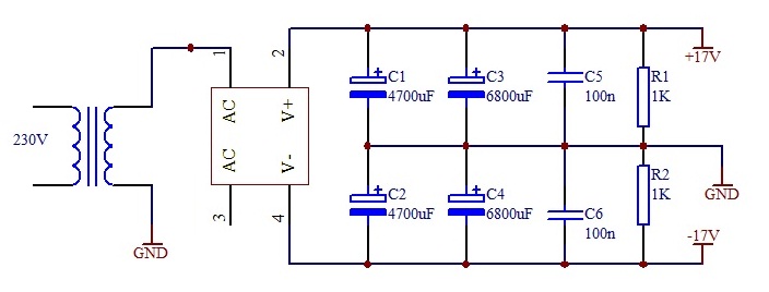

(#) reloop válasza dani9228 hozzászólására (») Feb 3, 2012 /
Ez fontos információ, mert ott normál üzem közben szigorúan 0V ! feszültségnek kell lennie. Kiderítendő: a DC, vagy az AC figyelő "piszkálja". Ha ennek kiderítéséhez segítség kell, jelezd.
(#) dani9228 válasza reloop hozzászólására (») Feb 3, 2012 /
Igen ezt használom.A bekeretezett részről kapja meg a hangszóróvédő a tápot, a másik része a feszültségszabályzóval ellátott ami a hangszínszabályzóra megy. Az egyenirányító egy egyenirányító tömb/Gratz híd.
(#) dani9228 hozzászólása Feb 3, 2012 /
A végfokomhoz is így van a táp, és rendesen kettéosztja pozitív és negatív felekre. A mellékelt elven.
Az egyutas egyenirányítás miatt - behúzott relénél - olyan hullámos a táp, hogy a C4 kondenzátor minden periódusban nyitja egy pillanatra a T2 tranzisztort.
Ha nem tudsz dupla szekunderes transzformátort beszerezni, akkor növeld tovább a pozitív tápoldali puffer kondenzátort (a negatív oldalon bőven elég az 1000uF).
Ez ennyire befolyásolja. Szimmetrikus trafóm az nincs úgyhogy marad a a bővítés. Ez külön téma azt tudom, de a hangszínszabályzó működésében is szerepet játszhat, vagy a feszültségszabályzó csillapítja?
Az egyutas egyenirányítás a hangszínszabályzó áramkört kevésbé érinti.
A védelem kapcsolás a pozitív táphoz kötött késleltető kondenzátor miatt érzékeny. Az IC típusnak nem hiszem, hogy jelentősége lenne.
Próbáld ki a védelemnél a pozitív oldalon bővíteni a pufferállományt.
A negatívon 1000uF, a pozitívan 3300µF-raktam, de így még mindig fúrcsán húz be, mintha semmi ereje nem lenne a behúzásnak. Még mindig szakadozva húz be de már nem annyira. A hangját mellékeltem, nem a legjobb minőség ,de lehet rajta hallani a relé kattanását.

(#) reloop válasza dani9228 hozzászólására (») Feb 6, 2012 /
Írod, hogy a trafó lekapcsolása után behúz a relé. Addig nem volt behúzva, vagy egy pillanatra elenged és újra behúz pár másodpercre?
(#) dani9228 válasza reloop hozzászólására (») Feb 6, 2012 /
Nem volt behúzva, és amikor kihúzom behúz, de nem ér össze a kapcsoló, és ezután kiengedi.
Az 1N4148 dióda helyén most milyen értékű ellenállás van? Már nem emlékszem pontosan. A rajon 4,7k-t jelöltem annak idején.
3,3K van ott.
Megtaláltam, a 3,3k a második táphoz volt egy kísérlet. Most a 4,7k-t kéne visszarakni. Itt az a lényeg, hogy az AC megszünésekor a T1 gyorsan kisüsse a C4 kondenzátort.
Még mindig kattan, de most már csak egyet, de már hosszabb idő elteltével.
