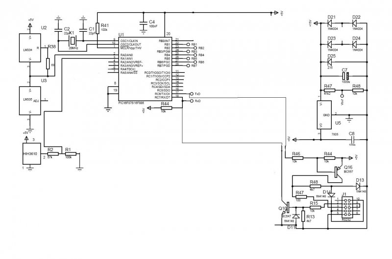

Van 9 érzékelő amiből egy forgómozgást (RPM) figyel a másik nyolc egymástól 45 fokban pedig éppen szögelfordulást.
Hogy lehetne ezt mondjuk Com-porton egy egyszerű progi figyelné az állapotokat és azt kijelezné!
Kérlek segítsetek!

Kell egy mikrokontroller ami a szenzorok értékeit figyelné, majd továbbitja soros porton át. Ott pedig a te programod fogadja és megjeleníti. Egyébként ez gondolom valami szélirány, meg szélsebesség mérő lesz ?

Kell egy megfelelő pic, pl 16F887 ezen jó sok bemenet van, meg A/D átalakító, soros port. Programozással hogy állsz ? Mármint mikrokontroller és PC programozás megy ?

A hőmérő nélkül a 9 bit még a párhuzamos porton is menne - de a Win98 utáni verziókon nem egyszerű a kezelése.
Ha a berendezés a szabadba kerül, több méterre a géptől, akkor a soros vonal a jobb. A gép védelmében optikai leválasztást ajánlott beépíteni. Az esetleges nagy zavarfeszültségek ne tegyék tönkre a gépet.
A 16F887(40 láb) a feladathoz nagyon nagy, a 16F886(28 láb) is elég.
Az LM335Z nekem bevált, áramgenerátornak az LM334 -et használom 68ohm ellenállással. A HIH3610 érzékelővel még relatív páratartalmat is mérhetsz.
Kapcsolást már tettem fel a propeller clock topikba. A mérések kiolvasása (egész fokra ill. százalékra), már működnek, a soros vonal kezelése pedig a propeller bázisának programjában van benne. A propeller led-jeinek vezérlése helyett az irány érzékelők beolvashatók.
Szia.

A propellerből és a bázisból összeollóztam egy optikai leválasztés nélküli kapcsolást. Nincsenek még rajta az irány érzékelők, mivel nincs adat róluk. A RB 8 bitjére lehet bekötni őket. Úgy gondolom, hogy valamilyen optikai érzékelőket lehet itt használni felhúzóellenállásokkal.
Az optikai leválasztás pl.4N25 -tel oldható meg a Txd és RxD vezetékeken.

Az érzékelők kezelés még egyszerűen megoldható a párhuzamos porton, de az optikai leválasztás 9 db optocsatolót igényelne, és a hőmérésről (páratartalom méréséről) nem is szóltunk. Az analóg mérés beolvasásához valamilyen soros vezérlésű A/D kellene újabb 1-2 optocsatolóva.
USB felületet nem vinném méterekre, esetleg ki a szabadba - még sérülékenyebb, zavarérzékenyebb, mint az RS232/RS485. Optikai leválasztása sem egyszerű. Egy USB - RS232/RS485 konverter lehet a megoldás, ha nincs (szabad) soros felülete a gépnek.
A soros megoldásnál csak két optocsatoló kell, a pic a többi feladatot egymagában megoldja.
