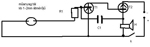

Üdv mindenkinek! Egy esőjelző készüléket szeretnék építeni, de elakadtam benne. Ugye ez a berendezés ellenállásos alapon működik. A szenzor egy ellenállás lenne, mely száraz állapotban nem szólaltatja meg a hangszórót (nem sípol). Ha nedvesség éri, akkor annyira lecsökken, hogy megszólal a hangszóró (sípol). Na most hogy lehetne egy szenzort építeni? Segítségként a készülék kapcsolási rajza:http://www.ipk.atw.hu/kapcsolas.JPG
A válaszaitokat előre is köszönöm.

lehet hogy ez hülyeség, de szerintem lehet jó is.
ha ellenállás alapon működö szenzort szeretnél ami érzékeli az esőt akkor kell egy kis műanyag lap, vagy tál, nem kell nagynak lenni, minimum 1-2 mm de lehet nagyobb is. a tál két oldalára rászerelsz 2 kábelt, és ezeket kötöd a kapcsoláson a szenzor helyére.
és ha nincs odakint nedvesség akkor az ellenállás végtelen lezs, így nem fog szólni a hangszóró, ha pedig a tálba belecsöpen egy esőcsepp akkor az áramkör záródik, vagyis az ellenállása a vízcsepp miatt lecsökken, és megszólal a hangszóró.
én erre gondoltam, persze lehet hogy van jobb megoldás is, mert azért sok esőcseppnek kell lehullania amire egy pont a két drót közé fog cseppenni.
lehet hogy ez az "érzékelő" nem jó ehhez a kapcsolási rajzhoz, azt nem tanulmányoztam hogy pontosan hogy is működik az egész

Láttam egyszer ilyen "szenzort" nyákból, úgy volt kimaratva, mintha két fésű lenne egymásba tolva, persze galvanikusan nem értek össze, tetszőleges érzékelőfelület alakítható ki vele. Csak kéthetente le kellett mosni, mert az esővíz sem tiszta, a lemezen maradt lerakódások szárazon is vezettek...

Végülis mindegyik jó tletnek tűnik. NYÁK-ozni nem annyira szeretnék, csak ha muszály. Ez a műanyag tálas dolog is érdekes, sőt. Hasonló elven működik a NYÁk-os is. Itt két vezeték összezárásáról van szó, a műanyagtálas dolog így működik. A két drótnál a víz összezárja. A NYÁK-nál pedig a világosabb színű sín-t, vagy nem tom mit. Csak egy kérdésem van: az esővíz desztillált víz. A desztillált víz tudomásom szerint nem vezeti az áramot. De tudja vezetni ha más egyéb ionokkal van szennyezve a víz. A esővíz vezeti az áramot?

Rég meghalt nagyapám talán még látott kémiailag tiszta esővizet... Próbáld ki, amikor esik, egy kis tálkába a multiméter megaohm-os ellenállásmérésre állítva, látni fogod, hogy van abban ion rendesen

Még egy kérdésem lenne. Ha nagyobb kapacitású kondenzátort tennék bele, akkor mi lenne (0,01 µF kapacitású helyett 1 µF kapacitásút)?
(#) ferci válasza Babó22 hozzászólására (») Nov 11, 2007 /
Akkor csak berregne vagy kattogna...
Én tennék a bázis és a kollektor közé egy 1k-s ellenállást is, a hangszóró meg minél nagyobb ohm-os legyen, mert ha nem indul meg a rezgés, annyi lesz.
A másik - meg sem indul ez soha... pnp tranyó negatívról szokott bázisáramot kapni, hi...
