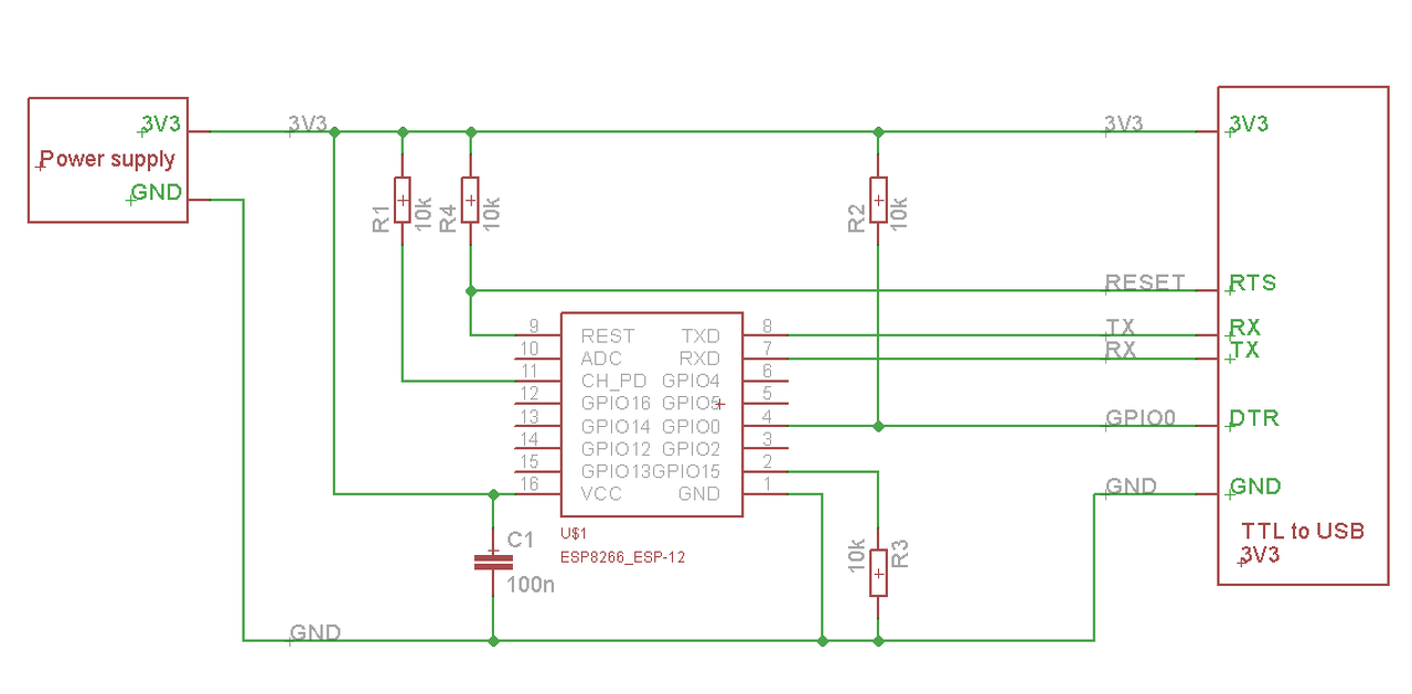

				Az ESP-12-nek nem ilyen a csatlakozó kiosztása. Arra viszont többféle bekötést találtam. Valakinek ESP-12 forma cuccra programozáshoz kipróbált bekötés?
				Én ezt a bekötést használom. A képet nem tudom hol találtam már.
				Köszi. Az ESP most stimmel, de nekem csak GND, RXT, TXT, 3.3V, és 5V van RTS, DTS nincs. Jaj de nehezen jön össze.
				Az rts és dtr nem feltétlenül kell.  Az rts csak automatikusan reseteli az esp-t ha kell. A dtr-t pedig neked kell majd mondjuk egy jumperel kapcsolgatni, programozás és futtatás között.

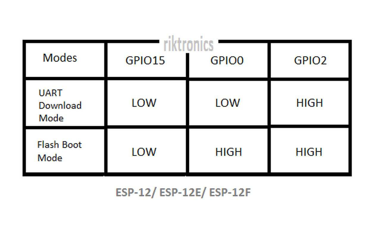

				GND, Tx, Rx, 3,3V értelemszerű. A programozás üzemmódhoz a GPIO2 lábat a földre kell kötni.
				Ok. Akkor az értelemszerűeken túl: A reset sehova. A GPIO0 programozáshoz +3,3V vagy GND? A GPIO2 a GND-re. Közben írtad. A hozzászólás módosítva: Ápr 6, 2017
				Reset felhúzva 10k-val 3,3V-ra. Érdemes egy gombot tenni rá. GPIO0 GND-re a programozáshoz, 3,3V-ra a futtatáshoz. GPIO2 elvileg nem kell bekötni sehova, anélkül is mennie kellene. Ha így nem megy, akkor fel kell 10k-val húzni 3,3V-ra.
