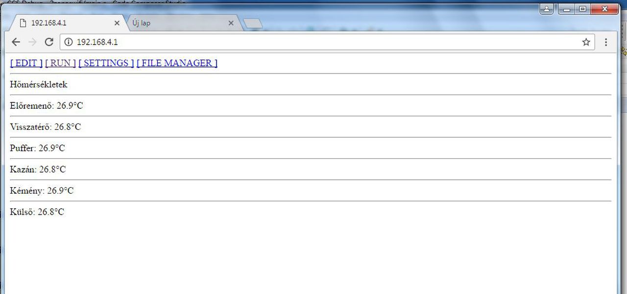

(#) DecebaL válasza nedudgi hozzászólására (») Ápr 14, 2017 /
Van a kazán vezérlőm 6 szenzorral egy PIC a lelke az egésznek az kiteszi soros portra a mért hőmérsékleteket, és az egyéb beállításokat adatokat ez pontosan 170 bájt.
A PIC 1 percenként küldi a szóban forgó 170 karaktert
Ezt a 170 bájtot akarom hogy a böngészőben megjelenjen.
De csak a lenti képen látható infót írja ki a böngészőbe a többi lemarad.
Most jelenleg kb. 50-60 bájtot tud kiírni mert betelik a buffer, és ez az 60 bájt kb 50-60 másodperc alatt kerül kiírásra.

(#) cua válasza DecebaL hozzászólására (») Ápr 16, 2017 /
Az a baja, hogy masodpercenkent kuldesz egy karaktert es ezt probalod percenkent ismetelni.
Nem a 'buffer' telik be hanem letelik az egy perc, innen a kb. 60 karakternyi atvitt adat.
Karakterenkent kuldeni tcp/ip-n adatot (ertsd: csomagot) eleg meredek. Mukodik, de nem pont szerencses http protokollal
Allitsd ossze a kivant stringet (fuzd ossze a karaktereket) es kuld at _egyetlen_ adatcsomagban.
(#) DecebaL válasza nedudgi hozzászólására (») Ápr 17, 2017 /
Igen az volt a baj, hogy karakterenként küldtem, hogy egyben küldöm az egészet így már szuper.
Köszönöm a segítséget.

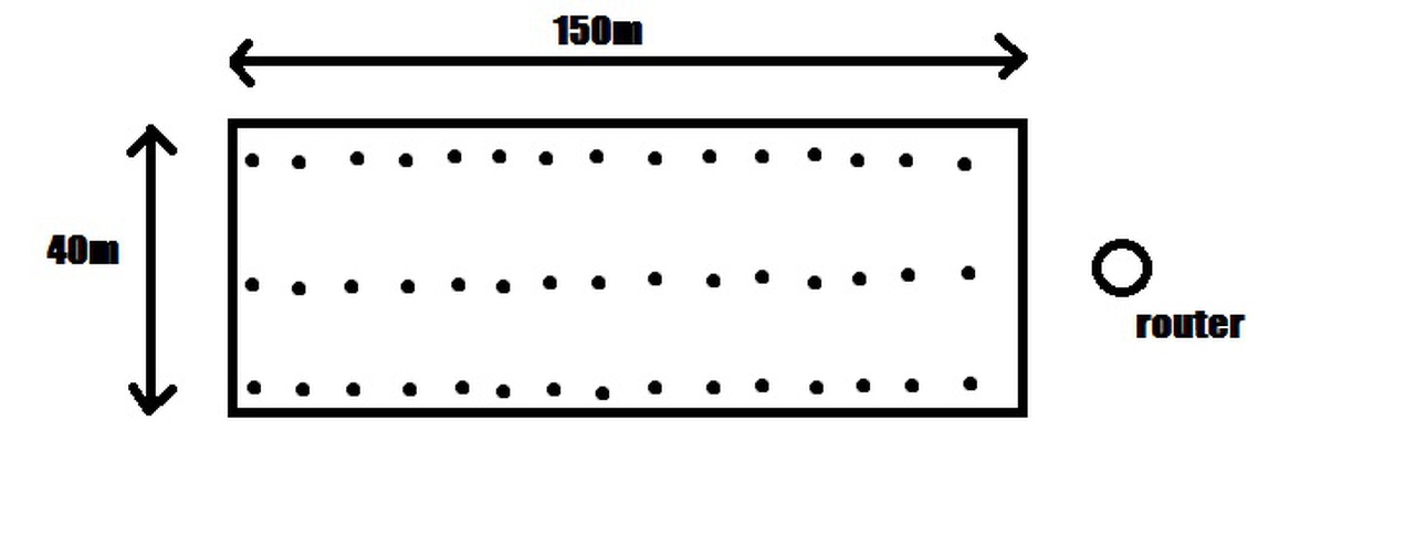

Helosztok.
Szerintetek működőképes lenne ha 50+ darab esp modul lenne rákapcsolódva egy routerra? A legtávolabbi kb 150m re. Kb a kép szerint, minden pötty egy esp. 45 öt rajzoltam be, de valószłnűleg több lesz. Nem zavarnák be egymást a modulok? Lenne külső antenna esp-07 modulokkal, elvileg a 150m bőven hatókörön belül van. Ha ez nem oké, rs485 kábeles kapcsolat a másik lehetőség...

(#) Lucifer válasza moltam hozzászólására (») Ápr 20, 2017 / 1
(#) moltam válasza Lucifer hozzászólására (») Ápr 20, 2017 /
Ezek szerint működhet. A kérdés már csak az hogy akkuról eljárna e vagy mindenképp kell neki tápot vinni. 8-10 hónapot kéne működnie, gondolom ez már necces hiába a sleep. Mindegy, tápot odavinni olcsóbb mint az ftp kábel az rs-485 nek. Egy hőmérséklet mérő hálózat lenne a koncepció dallas féle 1 wire hőmérőkkel.
Ez tipikusan nem Wifivel megoldandó feladat.
(#) Kera_Will válasza moltam hozzászólására (») Ápr 20, 2017 /
Nézzél körül inkább a LoRa WAN eszközök körül .
Azokat pont erre a célra fejlesztették ki, low power , large range , data transfer .
LoRa tájékoztató
(#) moltam válasza Kera_Will hozzászólására (») Ápr 20, 2017 /
Köszönöm a válaszokat. Az esp azért lett volna jó, mert SoC így megspóroltuk volna a mikrokontrollert. Ez a lora dolog jó is lenne, csak gondolom nem filléres cucc ebayról. nrf24l01 a következő ötlet, de ehhez már kellesz külön kontroller is. Vagy rfm69hw. De ez már nem esp téma.
A hozzászólás módosítva: Ápr 20, 2017
(#) Panhard válasza moltam hozzászólására (») Ápr 20, 2017 /
Meg lehet oldani ESP modulokkal is. Bár ha 600Huf-al számoljuk darabját, és 50db kell, az sem olcsó mulatság.
A hatótáv bőven belefér. A tápellátásról kell gondoskodni.
Kell egy router, amin Openwrt vagy ddwrt van, azok gond nélkül tudnak kezelni 256 klienst is.
(#) moltam válasza Panhard hozzászólására (») Ápr 20, 2017 /
Igen, openwrt lenne a terv, mert a logger/webszerver is a routerben lenne. 1200 körül a külső antennát is beleszámolva, plusz a ds hőmérők, 3v3 stab. Ha már vezetéknélküli, jó lenne ha akkus lenne, fogyasztásban viszont jobb az nrf. Persze kell mellé egy kontroller, az még hozzáadódik. De ha már akkus, akkor akku ára, akku állapot figyelő/védő áramkör, töltés megoldása... Valahogy ez a tápvezeték + antenna megoldás nem szimpatikus, de ha így olcsóbb, akkor így lesz megoldva.
Az akkus megoldást hogy gondoltad? Naponta töltögeted az akksikat egyesével? Amúgy milyen projekt lesz ez? Ha nem titok.
Csak néha néha kéne elküldeni pár bájtot, nagyrészt sleepben lennének az espk, bár szerintem egy hónapnál így se lehetne tovább húzni. Terményraktár hőmérő rendszer lenne. Egy esp modulon 3 ds 1wire hőmérő.
