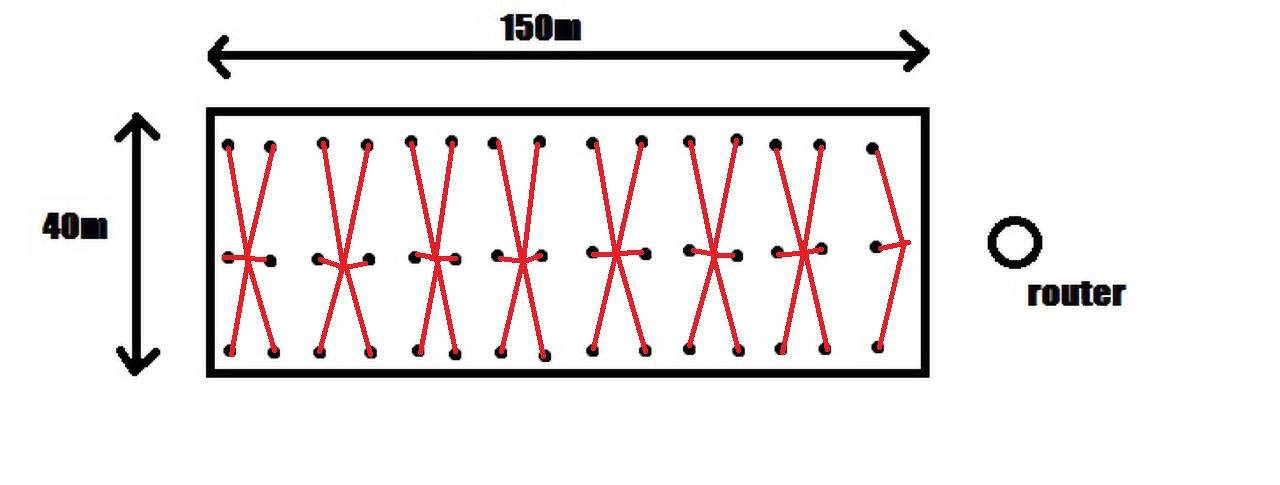

 Idézet: „Már csak azon gondolkodom hogy miért kell ennyire részletes térinformáció? Tűzjelző szerepet is betöltene?” Terménynél az a lényeg, hogy amennyiben elkezd "bogarasodni" vagy erjedni, akkor emelkedik a hőmérséklete és kezelni kell ( átfúvatják hatalmas ventilátorokkal vagy gázosítják! ) !

				Pontosan. Ezeket a hőmérsékleti adatokat kell logolni és megjeleníteni. Elvileg létezik működő akkumulátoros táplálású ebből a cuccból, szóval valahogy megoldható az is    A hozzászólás módosítva: Ápr 20, 2017
				A wifi kapcsolat rengeteget fogyaszt. Én teljesen máshogy állnék a feladatnak. Költség szinten negyedénél megállnék. Lehet mátrixba kötném a szenzorokatz esetleg NTC/PTC-t használnék. UC valami Atmega lenne, lehetne akksis táplálású is, de odavezetni 12V-ot, és helyben stabilizálni se nagy kunszt. Főleg, mivel én nem használnék ilyen sok uC-t, inkább csak a tizedét, vagy minél kevesebbet. A hardvert a feladathoz kellene méretezni, mert ezzel az ESP-vel durván fölé lőttél. Attiny85 is elég lenne, lehetne rajta 4-8 szenzor is. Infrán is tudnál kommunikálni, minek ide wifi? De a kábel sem probléma, ha le van szűkítva a uC száma. Elég lenne csak a termény szélén elhúzni egy UTP kábelt, 2 -2 éren menne a 12-24V, másikon pedig egy alap egyszerű beszélgetés. Stabil, egyszerű, olcsó, gyorsan kész van.
				Moduláris kell, hogy legyen, így mindenhová kell kontroller. Kb 50 hosszú pvc cső lesz a terménybe süllyesztve, ezekben alul, középen és felül 1-1 hőmérő. Nem kéne állandó kapcsolat, fix ip vel felkel sleepből küld, alszik tovább. Az infra érdekes kérdés, de ~150m ről szerintem már necces. Attiny is 300 forint és kell hozzá külön rf modul. ESP ben minden megvan ami kell, lényegében táp kell neki csak, ez fogott meg benne. Tudom hogy felesleges a wifi és ágyúval a verébre, de az ár számít. Vezetékes kommunikáción gondolkodtam, csak az utp kábel jó drága és ilyen távon nagyon zavarérzékeny lenne, bár nem igény a nagysebességű kommunikáció. Árnyékolt csavart érpáron rs485 amit ilyen távra megfelelőnek mondanak, az FTP kábel meg még drágább mint az UTP.				 A hozzászólás módosítva: Ápr 20, 2017
				NRF51822: BT 4.0 , Cortex M0 mag, normális debuggerrel (J-Link) normálisan dokumentált libekkel (északi skandináv népek vs. kínaiak), energiafogyasztásra kihegyezett architektúrával, normális ADC-vel. Keilnek van kódlimites fordítója ami lehet elég neked, normélis IDE-vel, de lehet rá fordítani gcc-vel is. A 150 méter hatótáv mondjuk necces, de ugyanez igaz az ESP-re is. 1K huf körül lehet venni körömnyi modulokat az ebayen: http://www.ebay.com/itm/NRF51822-04-BLE4-0-Wireless-Bluetooth-Modul...pYHCtD Host oldalon nyilván némi reszelést igényel majd, de ha az OpenWRT-ben otthon vagy akkor valami USB porttal rendelkező boarddal és egy USB-s adapterrel meg némi szkripteléssel megoldható, de ma már van egy csomó board amin van 4.0-s Bluetooth integrálva. A hozzászólás módosítva: Ápr 20, 2017
				Ez jól hangzik, de az ESP-07 hez lehet külső antennát csatlakoztatni, és megáll antennával együtt 1100-200Ft ban. nRF24L01 versenyben van még elvileg ugyanettől a gyártótól, ez is viszonylag olcsó, külső antennás akár 1km hatótávval, fogyasztása sem súlyos, de ha jóltudom csak plusz kontrollerrel lehetne megoldani a feladatot. Annyi hogy ebben a 150m ben még hagyni kéne tartalékot, szóval ha több nembaj    A hozzászólás módosítva: Ápr 20, 2017
				Ebayről Attiny85 10db 9$, Atmega328 pedig 12$, de van más uC is, csak szét kell nézni. Ezt a hőmérős feladatot szinte bármelyik megoldja. Ehhez én nem vennék külön wifi modult, vagy mást. Felkötni őket vezetékre, és kész. Minél lassabban beszélgetsz, annál kevésbé fogja befolyásolni a kábel kapacitása a kommunikációt. Neked nem kell sebesség. Ahogy én gondolkodok: ha akksit kell használni, az már régen rossz. Elem? De ebből is rengeteg kellene, környezetszennyező. Egy megoldás van, kábeles táplálás. Ha már ott a kábel, miért keresel másik komm. csatornát? Drága a kábel? Mert az ESP modul nem egy Attiny85-höz képest? Ha jól láttam 20$ 10db a legolcsóbból.  Írtam, hogy sokat fogyaszt a wifi kommunikáció. Oké, hogy alszik az ESP, utána adatot küld, majd ismét alszik, de aktív állapotban 100mA-eket eszik. Egy Attiny85 adatküldés közben beéri 10-30mA-rel is, de programozás függő. Járhatna akár a belső 128KHz-es oszcillátoráról is, akkor még kevesebbet fogyaszt. Ezek csak ötletek, azt hasznosítasz belőle amit akarsz. Az ESP-ket meg majd beidőzíted, hogy egyszerre ne küldjenek adatot? 50x0.1A az 5A. 3.3V-on, de mivel stabilizálni kell, ez már súlyos problémákkal jár ilyen távon vezetékes táplálásnál. Ha analóg áteresztőt használsz, a kábelen eső feszültség megy a levesbe, az egész egy óriási induktivitás 150m-en. Minél kisebb áramot folyatsz, annál kisebb a probléma. A hozzászólás módosítva: Ápr 20, 2017

				Semmiképp sem 3.3V ot akartam ráengedni az utp re, 12V és minden kontrollernél egy dc-dc stab, vagyis inkább minden leágazásnál, azaz 15. Nem vetettem még el a vezetékes kommunikációt, de ESP vel a nyák gyártatást is meg tudnám úszni, szóval számolgatni kell, jó sokat. Kb 6 hónap üzemidőt kéne bírnia. Köszönöm a válaszokat, ötleteket.
				Végül is az eredeti kérdésre megkaptad a választ, alkalmas az ESP a feladatra, csak az elemes táplálás a necces. és drága. Tudomásom szerint léteznek már ilyen gabonatároló hőmérséklet ellenőrző megoldások, gondolom az ár lenne a döntő. Szerintem az lenne a legolcsóbb, ha kb. 6-10-es csoportokban a Ds-ektől mennél sima akár 2 eres kábellel 10-15m , egy olcsó mikrovezérlőhöz és erről az 5-8 helyről akár kábelen, vagy UPS akkus ESP ről az adatokat .				 A hozzászólás módosítva: Ápr 20, 2017
