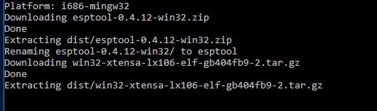

A D1 mini modult szeretném arduino alatt programozni. Egy LED villogtatást már elértem, de a
"python get.py"
programot nem telepítettem, nem tudom, hogy honnan tölthetem le és azt sem értem, hogy miért van rá szükség. Valóban ezt is fel kell telepíteni?
(#) sanyisay válasza pisti hozzászólására (») Nov 8, 2017 /
Amikor a /Latest release/ verziót használod akkor semmi dolgod vele, és a legújabb stabil verzióra frissít automatikusan az arduino.
Ha a Githubos verziót használod (fejlesztői instabil verzió), akkor kézzel töltesz le mindent és magadnak rakod a össze minden automatika nélkül, akkor kellhet a get.py. Mert ezzel frissíted ebben az esetben az egyéb fájlokat. esptool és társai.Akkor sem kell telepíteni mert ott van a tools mappában, de kell hozzá pyton 2.7 win alatt, azt kell telepíteni.. stb stb
hát valami ilyesmi.
A hozzászólás módosítva: Nov 8, 2017
Így néz ki ha futtatod.

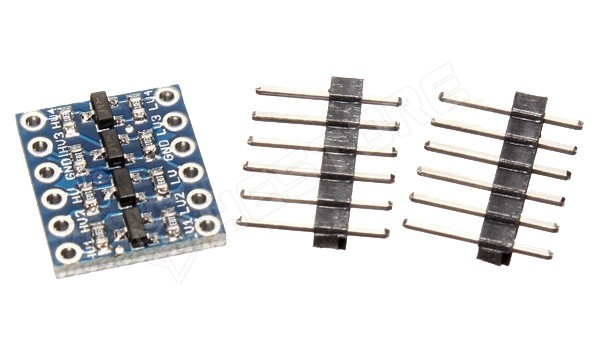

(#) Gránátalma válasza nedudgi hozzászólására (») Nov 17, 2017 /
Nem akartam én 5 voltot adni neki, azt láttam a 01-es adatlapján még régebben, hogy 3v3-as, mint kb a modulok fele amit arduhoz csinálnak. ezt hazsnálom szintillesztőnek
Tápot akkor szerkesztek neki valami mini dc-dc buck konvertert mert az ardu nem fog örülni se a 100-se a 300mA-nek szerintem.

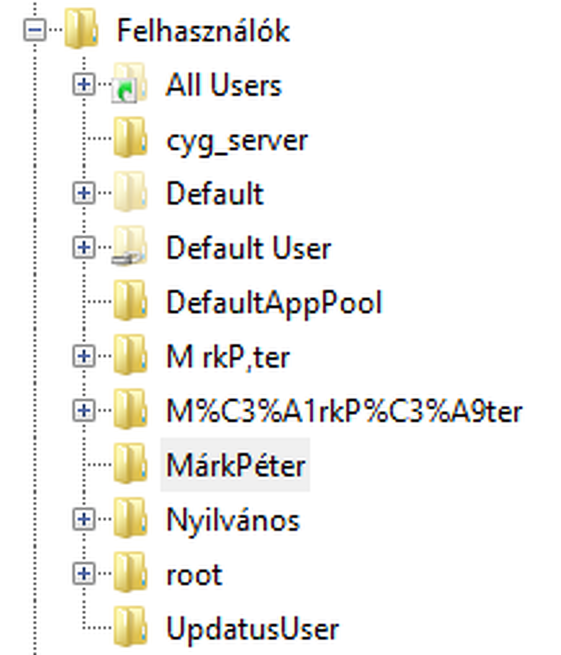

Ránéztem távolról, én sem tudtam feltenni, viszont erősen gyanús hogy a felhasználónévben lévő ékezetes karakterek, meg a szököz keresztbe tesz. Valószinűleg ezeket utálja a könyvtárnévben.
Mondtam hogy próbára csináljon egy szóköz/ékezet nélküli felhasználót, oda próbálja feltenni.
Már késő este lett, nem kisérleteztünk tovább, gondolom pzolko visszaszól, hogy sikerült
(#) vargham válasza pipi hozzászólására (») Nov 22, 2017 /
„a felhasználónévben lévő ékezetes karakterek, meg a szököz keresztbe tesz”
Tapasztalatom szerit sok szoftver, köztül az Arduino is, meghülyül ettől. Elvileg támogatja az operációs rendszer, gyakorlatilag a szoftverek nem tudnak vele mit kezdeni.
Egyszer hagytam, hogy a Windows a Microsoft fiókommal készítsen felhasználót. A kersztnevemet használta, amiben van ékezet. Ahogy fentebb is írtam, a szoftverek ezt rosszul kezelték, lekérdezték a telepítés helyét, majd más karakterkódolással létrehoztak egy hasonló nevű könyvtárstruktúrát... Például az ESP8266 Arduino telepítő scriptje. Az eredmény a mellékelt képen látható. A MárkPéter felhasználói könyvtár mindegyik variációjában volt AppData\Roaming\Arduino15
