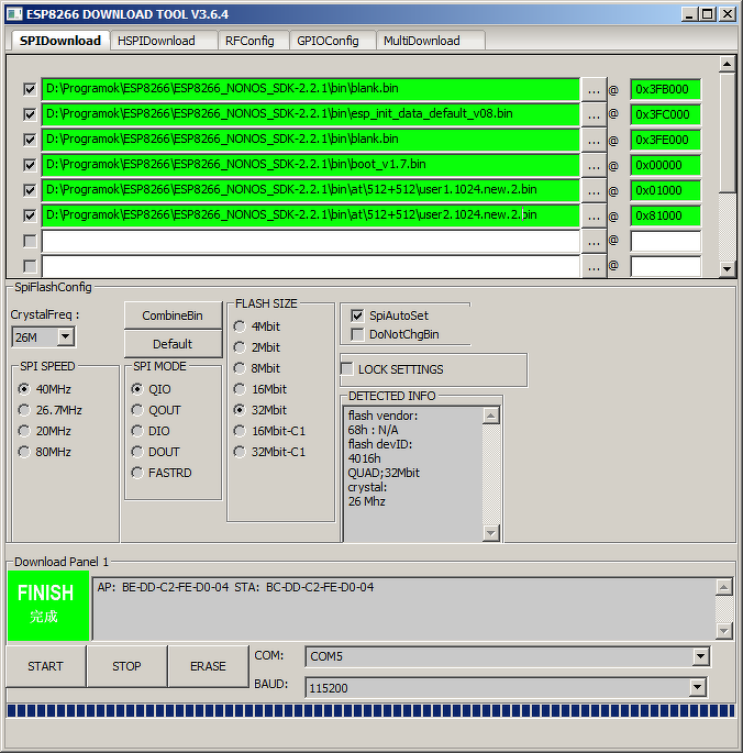

(#) zombee válasza kitartás hozzászólására (») Jún 29, 2018 /
Sajnos nem megy. A cikk alapján feltöltöttem az AT-s firmware-t; Aztán rájöttem hogy 78400bps
kell neki a terminálon, amit a TeraTerm épp nem ajánl fel de legalább be lehet gépelni. Ezt dobja:
  1. ets Jan  8 2013,rst cause:2, boot mode:(3,6)
  2.
  3. load 0x40100000, len 25020, room 16
  4. tail 12
  5. chksum 0xef
  6. ho 0 tail 12 room 4
  7. load 0x00000000, len 0, room 12
  8. tail 0
  9. chksum 0xef
  10. load 0x00000000, len 0, room 4
  11. tail 0
  12. chksum 0xef
  13. csum 0xef
  14. csum err
  15. ets_main.c

(#) icserny válasza zombee hozzászólására (») Jún 29, 2018 /
Firmware feltöltéskor meg kell mondani, hogy milyen sebességgel (40/80 MHz) és milyen módban (QIO, DIO, QOUT, DOUT) módban kezelje a memóriát. ESP8266Flasher.exe esetén ezek az Advanced menüben állíthatók be. Nekem akkor jöttek ilyen "csum err" (ellenőrző összeg hiba) üzenetek, amikor nem a memória IC-hez illő módot állítottam be.
(#) zombee válasza icserny hozzászólására (») Jún 29, 2018 /
Ha az "SpiAutoSet" be van pipálva, majd "üresen" (bin fájlok elől pipát elveszem) elindítom, akkor az SPI MODE = QIO és FLASH SIZE = 32MBit értékekre automatikusan beáll, mindegy hogy
előtte mit adtam be neki. A kristály is 26MHz-re áll be. Az SPI sebesség az egyetlen amit békén hagy.
Most 40 helyett 26MHz-re állítom be, meglátom mi lesz...
up: így se megy, betűről betűre ugyanazt írja ki a konzolra amit 2-vel felettem feltöltöttem,
és szintén dettó ugyanez 80 és 20MHz mellett.
A hozzászólás módosítva: Jún 29, 2018
Köszönöm, neked volt igazad! Rengeteg próbálkozás, anyázás, keresgélés után meglett a tettes:
A memóriára rákeresve valahol azt írták hogy DIO, nem QUAD(3. bájt alapján rossz a beállítás).
Ezután másfajta hibaüzenetet dobált, és folyamatosan újraindulgatott. Ekkor vettem észre,
hogy a beállítás(512+512) ellenére "1024+1024"-et írogat ki, ezért a neki megfelelő firmware-t lőttem be. De ehhez a beállításhoz "32Mbit-C1" tartozik a README alapján. Tudja a rossebb mi az a C1, de azért beállítottam neki azt is, meg az 1024+1024-nek való címeket.
MŰKÖDIK!
