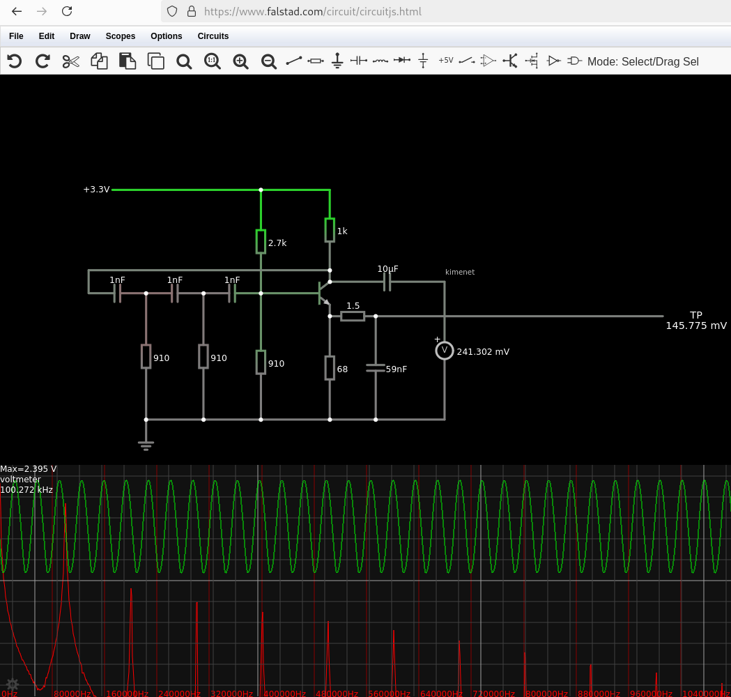

A nem működő oszcillátor kapcsolási rajzával kapcsolatban lenne egy pár kérdésem.
Rövid összefoglaló a projektről: egy 100KHz frekvenciát előállító oszcillátort szerettem volna építeni, amit a későbbiekben ESR mérőben használtam volna, de már hónapok óta húzódik ez a dolog, mert mint kiderült sem az AI, sem a google nem a barátom, mert egyik sem segített igazán(a google tele van hibás kapcsolási rajzokkal, az AI is a google-t használja szerintem).
Legutóbb ezt a kapcsolást raktam össze egy internetes szimulátorban (lásd a lenti képet), és úgy nézett ki, hogy ez már jó lesz, a szimulátorban én, kezdőként úgy látom, hogy működik, de miután a breadboardon nem indult, egy használt NYÁK lapot alakítottam át a célnak megfelelőre, hogy az érintkezésekből ne legyen gond, ám itt sem történik semmi. A multiméterem nem jelez frekvenciát, pedig 20MHz tartományig mér 10Hz-től felfelé. Tápfeszültség rendben, a tranzisztor nyitva, forrasztás rendben, nincsen zárlat, vagy hasonló NYÁK hiba (végig van ónozna a vezetősáv). Totál rossz az egész áramkör, amit próbáltam összerakni? A szimulátorban miért működött és mi okozza, hogy semmilyen "életjelet" nem ad az áramkör? Nem 1%-os tűrésű alkatrészeket használok, mert olyanok pont ezekben az paraméterekben nincsenek, de a szimulátorban próbálgatva minimális alkatrész érték módosításokat, működött rendesen. Hol lehet a hiba, rossz az áramkör, a szimulátor, vagy csak éleszteni kell valahogy az áramkört?
A segítséget előre is köszönöm!
(#) kendre256 válasza electrode hozzászólására (») Feb 28, 2025 / 1
A kapcsolás biztosan rossz, mert az emitter feszültség 0,23V-ra, a kollektorfeszültség pedig -3,4V-ra jönne ki, az pedig lehetetlen. Ebből következően a szimulátor sem működik jól, mert nem veszi figyelembe, hogy az egyenáramú munkapont teljesen rossz.
Ha ilyen oszcillátort szeretnél építeni, ezen az oldalon találsz számítási, megvalósítási példákat.
Ugyanitt vannak másfajta oszcillátorok is.

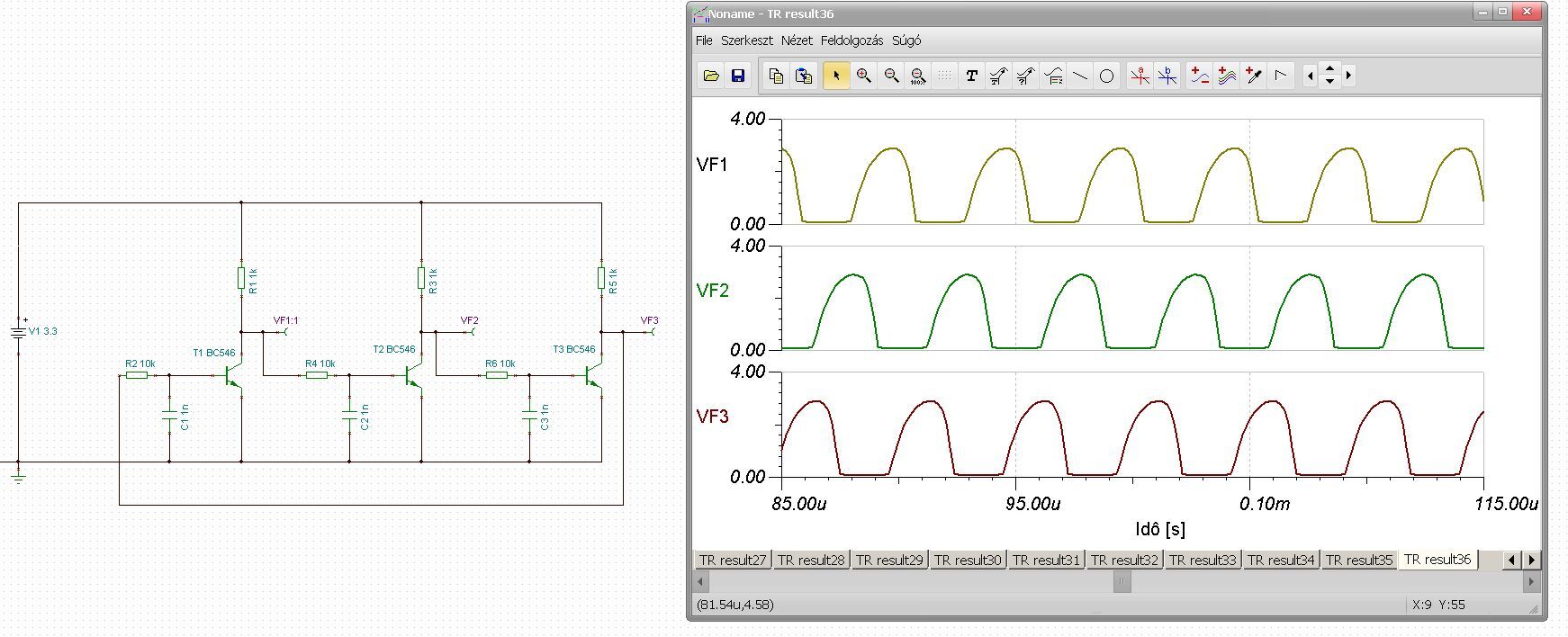

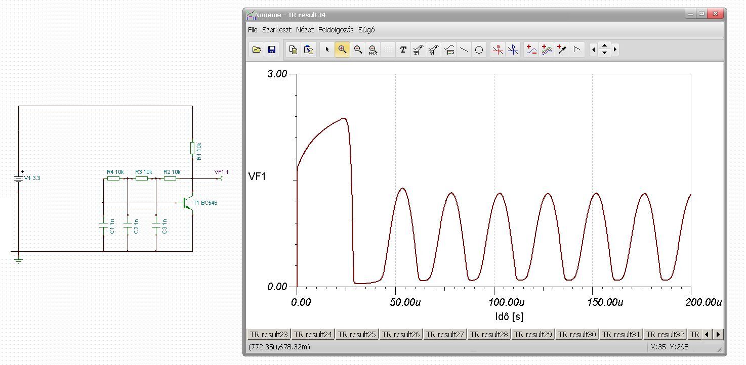

Valami ilyesmit próbálj inkább:
(#) Skori válasza electrode hozzászólására (») Márc 1, 2025 /
Aztán jöhet egy 3 fázisú oszcillátor:

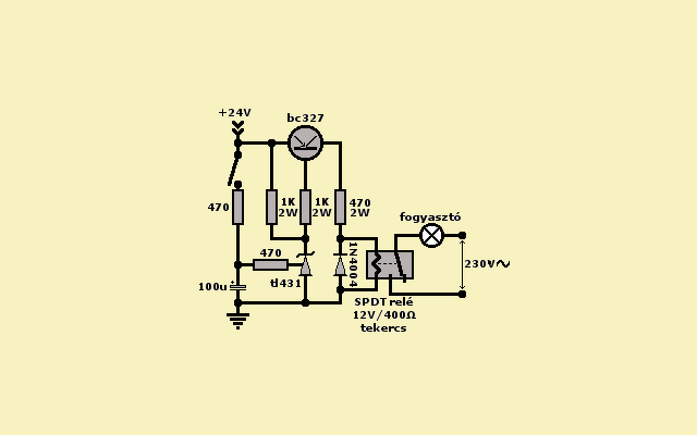

Én így gondolnám, mint a rajzon -ha ilyesmit szeretnék.
És hát abból gondolkodtam, ami van itthon
Ez azt hiszem, kb egy perces (a kapcsoló kikapcsolása után). Kisebb kondenzátorral tán kevesebb.

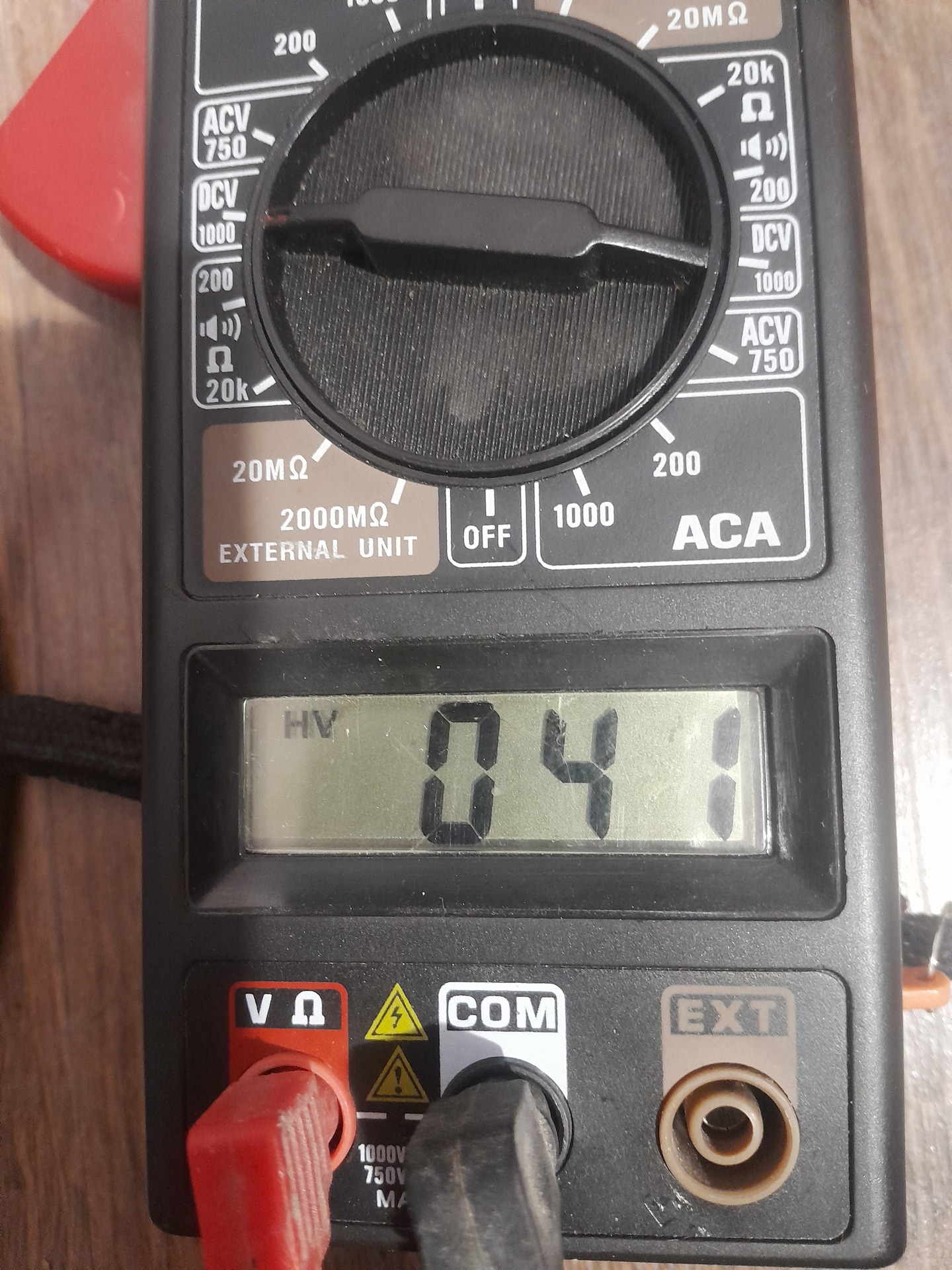

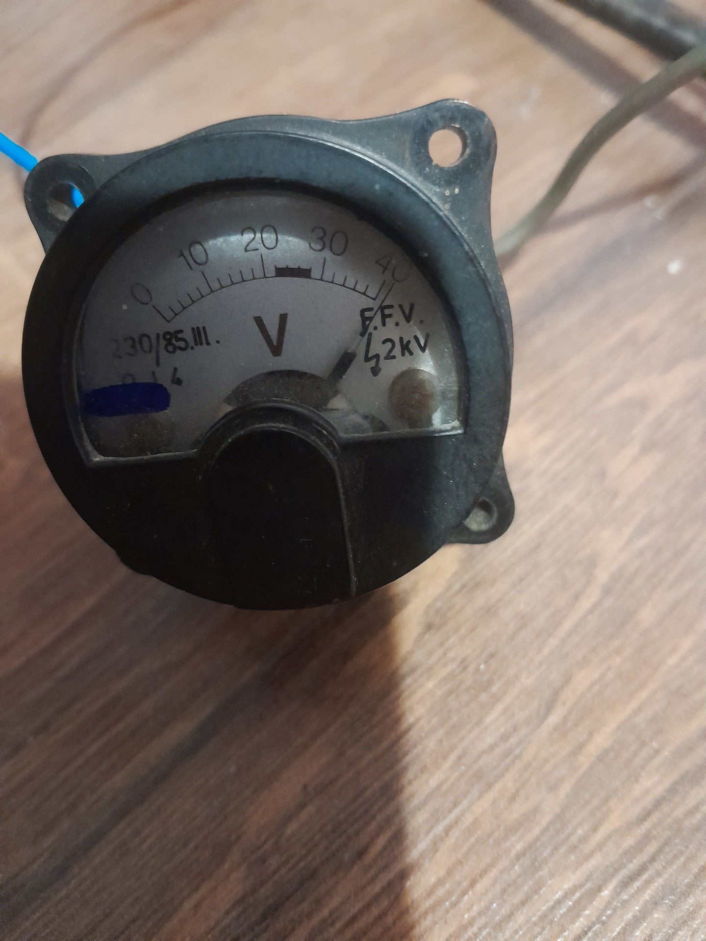

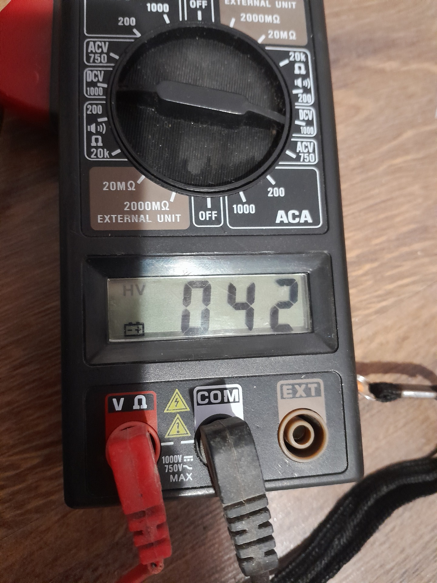

(#) jani1987 hozzászólása Márc 3, 2025 /
Na ilyenkor mi van?
Megjött a kolegától a lakat fogó. Nosza akkor hasonlítsuk össze. Ööö....
(#) majkimester válasza jani1987 hozzászólására (») Márc 3, 2025 / 1
Az van, hogy kicseréled az elemet a műszerben, mert azt jelzi, hogy lemerült.
(#) jani1987 válasza majkimester hozzászólására (») Márc 3, 2025 /
Úgy értem a mért értékek nem egyeznek. Hogy mikor lesz asztali multim nem tudom de az biztos, hogy annál nem nézem majd a töltöttséget mert nem kell.
(#) pucuka válasza jani1987 hozzászólására (») Márc 3, 2025 /
Mondták. Cseréld ki az elemet, sikoltozok a DMM.
(#) Gafly válasza jani1987 hozzászólására (») Márc 3, 2025 /
„Hogy mikor lesz asztali multim nem tudom”
Nekem már vagy húsz éve nincsen, és mégis élek.
(#) jani1987 válasza Gafly hozzászólására (») Márc 3, 2025 /
Én sem akartam sok mindent mégis van.
(#) Suba53 válasza jani1987 hozzászólására (») Márc 3, 2025 /
Azért nem egyeznek a mért értékek, mert a benne lévő 7106-os voltmérő IC ha nem kapja meg a rendes tápot, ( alacsony az elem feszültsége ) akkor hibásan mér, rossz értéket mutat.
(#) proli007 válasza Suba53 hozzászólására (») Márc 3, 2025 / 1
Meg egyébként sem lehet Janinál tudni, mit is mért. Lehet a hegesztőtrafó kimenetét..
(#) jani1987 válasza Suba53 hozzászólására (») Márc 4, 2025 /
Normál elemet az ember nem tesz töltőre de most már javultak az arányok.
(#) Suba53 válasza jani1987 hozzászólására (») Márc 4, 2025 /
Még jó, hogy nem!
Viszont az ember kicseréli egy újra. Vagy ha mindenáron töltési ingerenciája támad, akkor arra is van megoldás.
(#) KU202M válasza jani1987 hozzászólására (») Márc 4, 2025 / 1
Az a vicces, hogy elemcsere (töltés?) után nem a lakatfogó mért mást, hanem az analóg műszer. Lehet, hogy abban is elemet cseréltek?
(#) Gafly válasza KU202M hozzászólására (») Márc 4, 2025 /
Mindkettő 41 V-ot mutat.
(#) KU202M válasza Gafly hozzászólására (») Márc 4, 2025 /
Úgy értettem, hogy az első méréshez képest.
Szóval a lakatfogó -1 V-t változott, az analóg meg +5 V-t.
A hozzászólás módosítva: Márc 4, 2025

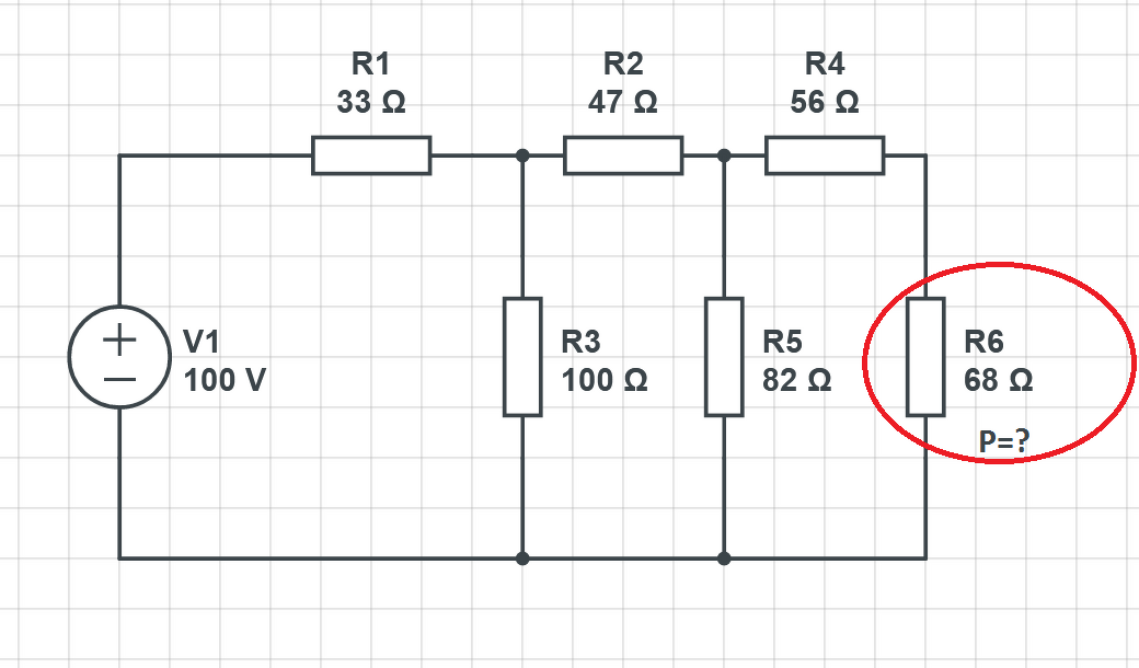

Üdv. Lenne, egy olyan kérdésem, hogyha egy ellenálláshálózat egy elemére eső teljesítményét akarom kifejezni, azt hogy tehetem meg. A tanárunk sajnos nagyon érthetetlenül magyarázta el, így abból kb. semmit nem értettem. A képen van egy példafeladat, nagyon örülnék, ha valaki elmagyarázná, hogyan is kell ezt. Köszönöm.
(#) Skori válasza mtron hozzászólására (») Márc 4, 2025 /
Első lépésben kiszámolnám az eredő ellenállást:
Re= ((R6+R4)XR5+R2)XR3+R1 - ahol X-> replusz művelet (itt szorzat osztva az összeggel)
Ebből kijön kb. 82,073Ω
Ebből meghatározható az áramfelvétel, majd feszültségesés R1-en és R3-on.
Ez utóbbiból meglesz R3 árama (ohm törvény), amit ha levonunk az teljes áramfelvételből akkor meglesz R2 árama. Innentől ugyanazokat a lépeseket ismételve jutunk el R6 áramáig és feszültségéig, ezek szorzata lesz a teljesítmény.
Ha jól/pontosan számolsz, akkor a végén kijön 4,14858215039181W
Ha valaki lusta számolgatni, vagy csak gyors megoldás kell akkor másodpercek alatt bedobható az egész, egy áramkör-szimulátor programba (pl. TINA), ami egy kattintásra megadja az eredményt.
Ez arra is jó, hogy ellenőrizhetjük, hogy jól számoltunk-e. Ugyanakkor az eredmény pontossága tekintetében, egy jobb számológép (vagy egy excel) használatával valószínűleg pontosabb eredményt kapunk mint a szimulátortól.
