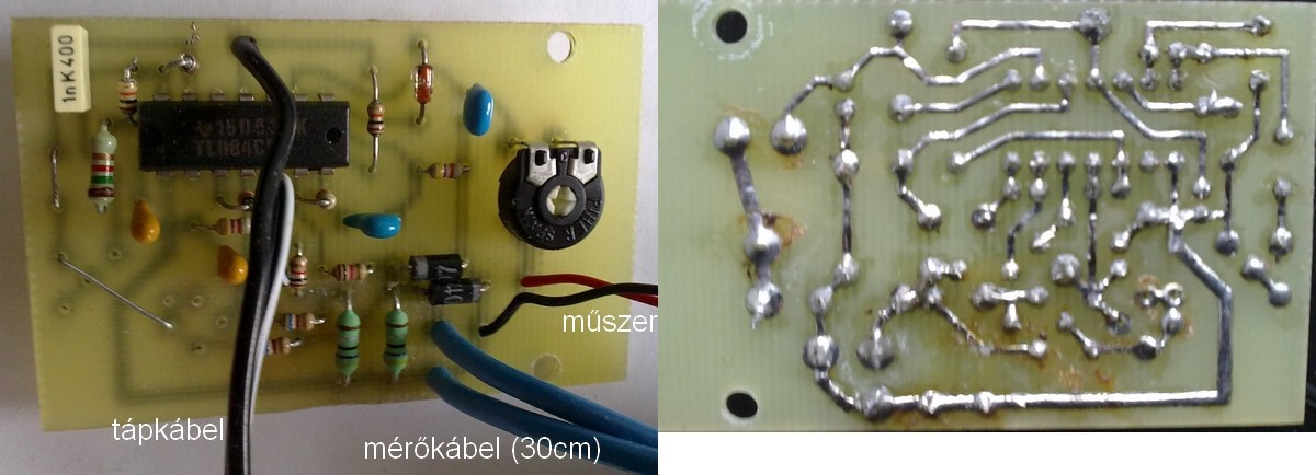

Nincs esetleg egy fényképed az általad készített nyákról? Hogy helyezted el az alkatrészeket?
Próbálom megtervezni a nyákot, de nekem sehogy sem sikerül összehozni ekkor méretben. (5,5 x 4cm)

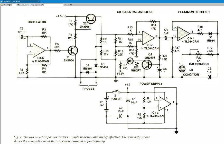

Az utókor számára, és annak, akit érdekel:
Az általad (és korábban sokan mások által is) csatolt ESR-mérő eredeti kapcsolását Marvin Smith publikálta a Poptronics magazin 2001. júliusi számában (25...28 oldal, teljes dokumentáció és működési leírás). Az ő áramkörét aztán sokan "feldolgozták", pl. az egyik legtöbbet citált változat a Nouva Elettronica újság 2022. szeptember-októberi számában jelent meg (104...111 oldal). Ennek az olasz változatnak a kissé módosított rajzát láthatjuk itt a témában, kissé átalakítva, egy az ESR mérés szempontjából valóban nem lényeges, de amúgy igen hasznos funkció kitörlésével, illetve a híd értékeinek némi módosításával. Csatoltam a fenti két magazinból az eredeti rajzokat (a sajtóhibákat szándékosan nem javítottam ki rajtuk). Néhány éve említést tettem erről - az én panelom a mérete valamivel nagyobb, mit az általad elvárt 5,5x4 cm (volt helyem bőven a nagyméretű műszer mögött), viszont elég egyszerűen lekicsinyíthető, pl. a fekvő "kétlábú" alkatrészek állóra cserélésével, a potméter panelről levételével és a szellős elhelyezés összébbhúzásával. A harmadik képen ez a rajzolat mint egy lehetséges megoldás - részemről szabadon felhasználható, módosítható.
Akár kisebbre is elfér, nekem azért lett ilyen nagy mert ez elsőre csak egy próbanyák volt, a neten fellelhető tranzisztoros változat, de az sehogy sem akart normálisan működni (ahogy akkoriban olvastam nem csak nekem), utána dolgoztam át, látszik is a nyákon hogy a tranyók helye át van kötve. Ez így maradt ahogy van és azóta is tökéletesen teszi a dolgát. A fiókomban kallódó használt (bontott) alkatrészekből raktam össze, a műszer skáláját magam rajzoltam meg a meter nevű programmal ami kifejezetten skálák rajzolására készült.
A műszer előtt lévő 3k3 trimmert egyébként célszerűbb úgy kialakítani hogy egy ellenállás és egy 1k forgópoti sorosan (a poti kihozva az előlapra) hogy könnyebb legyen beállítani, mivel az IC-nek van ugye driftje és néha a nulla elmászik, néha utána kell állítani hogy mindig pontosan nullán álljon.
Szintén ilyet raktam nemrég össze raszteres próbanyákon, már csak a dobozolás van hátra. Megerősíthetem, hogy a tranyó nélküli változat perfektül megy. Az nem világos hogy a tranyók mi problémát okoz(hat)nak de ha másnak így működött akkor én is inkább a kitaposott úton megyek.
Idézet: „Az nem világos hogy a tranyók mi problémát okoz(hat)nak” Nem okoznak semmilyen problémát , sőt. Nekem majd' 20 éve megy az eredeti kapcsolás hiba nélkül.Mi is a tranzisztorok szerepe? Leegyszerűsítve: az oszcillátor AC jelét ráültetik egy DC feszültségre. Miért? Ez a DC eltolás segít kiszűrni a "rövidzárrá sérült" kondenzátorokat, a "SHORT" LED jelzi a (DC szempontból is) rövidzárat a mérőkapcsokon. (Részletesebb/szabatosabb leírás az eredeti cikkben.) Gyakorlati példa: egy rövidzár a (precízen beállított) mutatós műszeren 100% végkitérést mutat, amihez "szemre" nagyon közel van pl. egy nagyobb kapacitású, hibátlan elkonál mutatott ESR érték, és ez félrevezető lehet. Enélkül a DC komponens nélkül az áramkör nem jelzi, hogy az adott kondenzátor rossz, vagy csak tényleg nagyon kicsi az ESR-je. Bónusz: én kifejezetten kedvelem, és gyakran ki is használom ezt a "short" funkciót. Mivel a műszer néhány tíz mV feszültséggel mér, mindenféle károkozás kockázata nélkül lehet használni egy beültetett panelen a huzalozás nyomvonalának követésére, végpontok keresésére is - ami életszerű hibakeresési/visszafejtési feladat, és gyakran van/lehet rá szükség. Ugyanakkor a DMM-mel "kicsengetés" vagy ellenállásmérés módban keresgélés már hordoz veszélyeket. Műszertől függően, de szinte mindig a félvezető átmenet nyitófeszültségét meghaladó tesztfeszültség, plusz a polaritás ... ---- Egy kis hibajavítás a fentebbi hozzászólásomhoz, a kiemelt évszám helyesen: Idézet: „Nouva Elettronica újság 2002. szeptember-októberi számában” A hozzászólás módosítva: Feb 8, 2024

Olvastam az eredeti leírásban, hogy a hídban lévő ellenállásoknak 1%-nak kell lennie. Ez a te általad átdolgozott változatban is így van?
Abban is olyanok vannak, de egyáltalán nem kellenek oda 1%-os ellenállások. Egyrészt tudsz az 5%-osokból is viszonylag egyformákat válogatni (már ha van belőle sok), másrészt egy ilyen műszernek nem a pontos mérés a feladata hanem a nagy eltérések detektálása, tehát amikor mondjuk egy érték a négyszeresére nő, az ugye 400%-os eltérés, ahhoz nem szükséges 1%-os alkatrész.

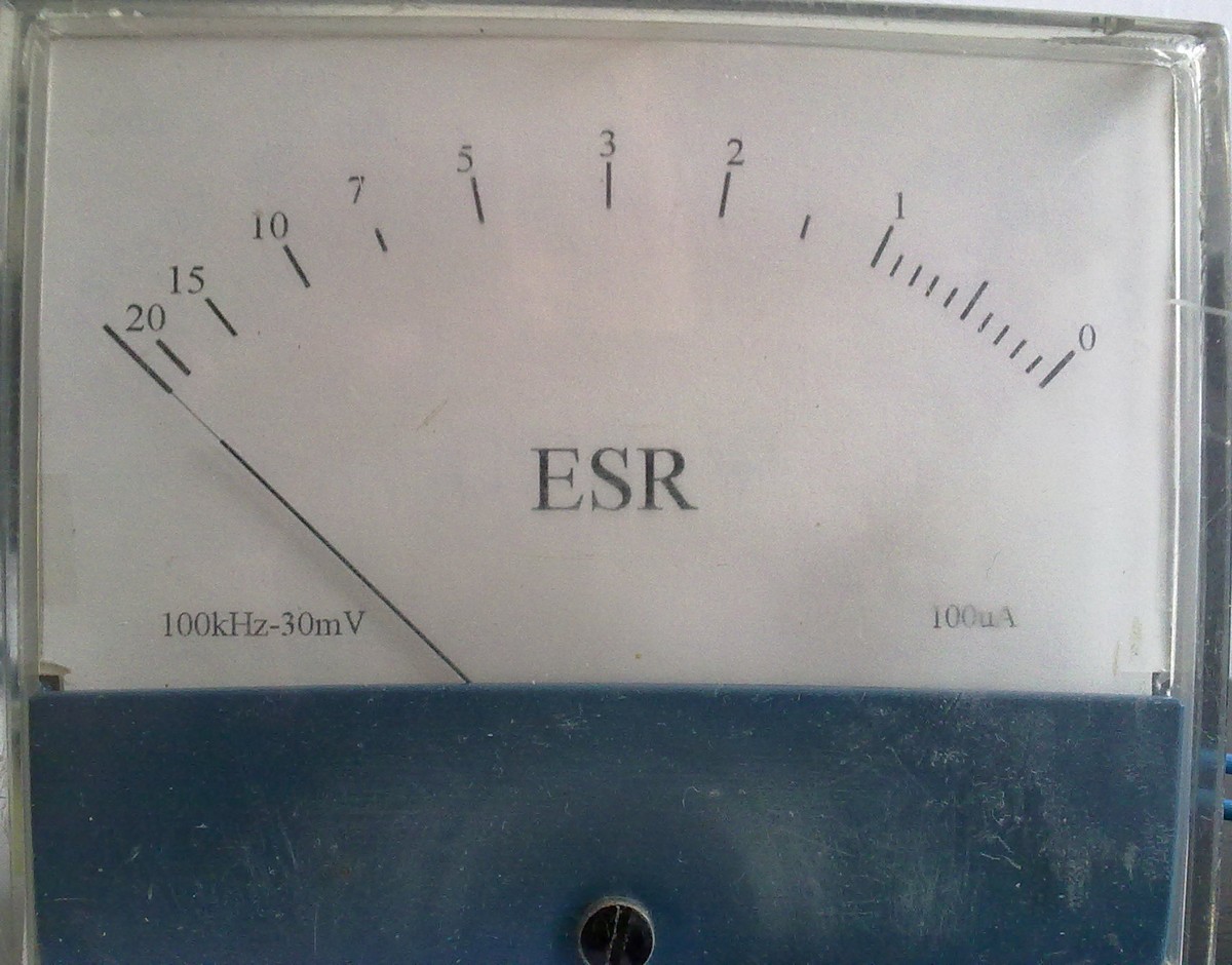

Megérkezett a műszer, amire elkészíteném a skálát.
Ha jól értem, akkor a skála készítéséhez sem szükséges az 1%-os ellenállás?
Jobb ha van de nem szükséges, eleve nem lesz precíz a műszer, nem is az a dolga hogy az legyen, hanem hogy gyorsan lehessen vele nagy eltéréseket detektálni anélkül, hogy az elkót ki kellene forrasztani a nyákból.

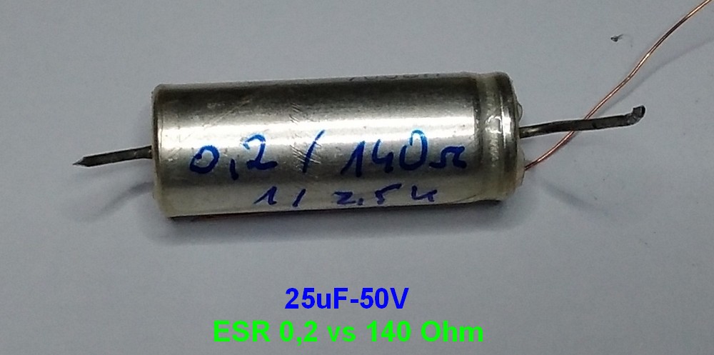

Mutatok néhány mérést ahol adott értékű ellenállásokat mérek meg vele. A másik képen pedig egy elkó amit eltettem emlékbe, ezen szépen látszik, hogy néha milyen mértékű változások mennek végbe benne. A másik ugyanilyen elkó ami a nyákban volt ESR értéke 0,2Ω, ezét pedig már meg sem tudta ez a műszer mérni olyan nagy lett, 140Ω. Egy elkó kb. akkor érik meg a cserére, hogy ha az ESR a gyári érték háromszorosára, négyszeresére nő. Tehát mondjuk abból a 0,2Ω-ból 0,8Ω lesz. Ekkor még nem okoz meghibásodást az adott eszközben (ezért meg lehet azt előzni), de amikor már ilyen durva növekedése van az ESR értéknek akkor az már szinte biztosan egy hibás készülékben kerül feltárásra.
Ez egész pontos! Ennél az enyém sem lett sokkal pontosabb pedig sok munkám volt benne hogy kihozzam belőle a maximumot (bár értem hogy ez kevéssé számít). Én 1% ellenállásokat használtam, azokkal megmértem 12 ponton, majd illesztettem rá egy függvényt (az Excelben a Solver segítségével) - ami két polinom hányadosa - hogy a nem mért, köztes értékek is mind szépen kiszerkeszthetőek legyenek.

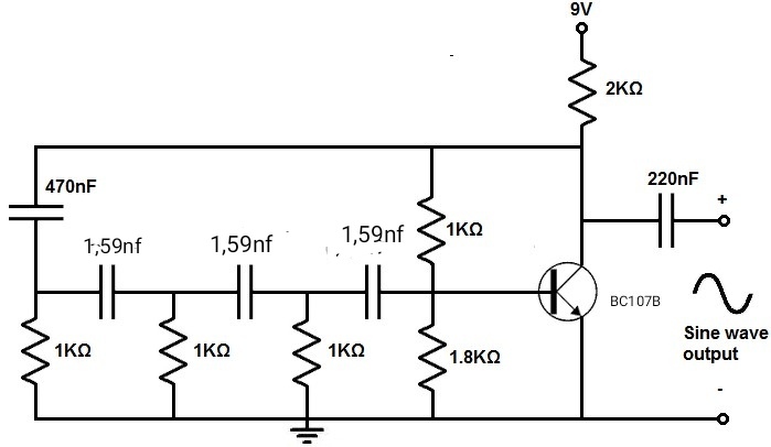

ESR mérés alternatíva (amennyiben lehetséges)Üdv mindenkinek!mint a címben írtam, az ESR mérés alternatív lehetőségei iránt érdeklődnék, hogy lehetséges -e egyáltalán, ha FET, kijelző, és programozott IC nem áll rendelkezésre. Arra gondoltam, hogy kéne egy 100Khz frekvenciát előállító áramkör, aztán könnyű lenne ESR ellenállást számolni (multiméterrel, és egy ismert értékű ellenállás segítségével). Ezt az egyszerűnek mondható áramkört találtam, de igényelne némi változtatást, hogy a kívánt értéket produkálja majd(100Khz). Az lenne a kérdésem, hogy ez a megoldás működőképes -e, és ha igen, akkor hová milyen alkatrészt érdemes berakni (ezalatt azt értem, hogy pl. kerámia, fólia kondenzátor, illetve, hogy a tranzisztornál milyen értékűt használjak, mit kell figyelni)? Ezt az áramkört már összedobtam pici módosítással egy régi NYÁK lapra, de valószínűleg nem jó tranzisztorral próbáltam a műveletet, mert nem volt kimenet (ez van, ha valaki a chatGPT útmutatása szerint próbál meg összerakni valamit, amihez nem konyít annyira...). Előre is köszönök minden segítséget. A hozzászólás módosítva: Jan 16, 2025
Ez a kapcsolás: Bővebben: Link nem lenne jó neked?
Az a helyzet, hogy jelenleg nem áll jól az IC készletem(főleg TV -ből és tápegységekből származó IC -im vannak), ezen kívül analóg, illetve digitális kijelzőm sincs, ami megfelelő lenne.
Az eddigi válaszokat köszönöm. Közben felmerült az ötlet, hogy lehetne arduino UNO -val is ESR éréket mérni, ha 100KHz frekvenciát tud produkálni, itt az a jó, hogy talán a későbbiekben 8 szegmensű(ha jól tudom ez a neve) kijelzőkkel lehet majd kijelzőt is csinálni(mivel az arduino -hoz nem adtak kijelzőt). A chatGPT szerint megoldható(eredetileg nem tud ekkora frekvencián feszültséget mérni, maximum 9.6 kHz a maximum érték, de erre lehetne egyenirányítást csinálni, és akkor a bemenetre egyenirányított 10KHhz kerülne)
működne -e egyáltalán ez a megoldás? Erről szeretném kérni valaki hozzáértő véleményét, mert nem vagyok még jártas ebben a témában! A válaszokat előre is köszönöm! A hozzászólás módosítva: Jan 17, 2025

Hibás a rajzod. Ne az AI-ra bízzál ilyen fontos feladatot, hanem a guglira. Az hoz ezernyi rajzot. Sajnos köztük ezt a hibásat is. A képek csak alapkapcsolások ellenállás értékek nélkül, de biztos találsz olyant is. A .gif elég furán néz ki, de a Paint jól jeleníti meg.
