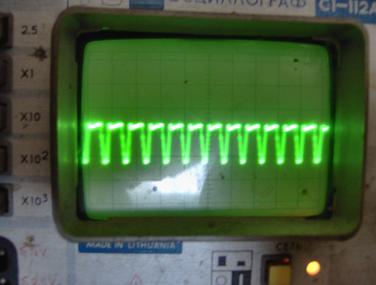

Nem vagyok otthon annyira a szkópok terén ez is csak kölcsön kaptam.. csatolok egy képet amit a bázison mértem..
Egy kicsit "torzult" szinuszjel ha jól tudom.. Üdv!
Légszerelve rakd össze ezt , így a primer kivezetéseit tudod cserélgetni ., be fog indulni .
Amplitudót nem tudom megitélni , de szerintem megy az oszci , szekunderen is kellene lenni , de ott torzítatlan szinusznak .

Holnap játszok egy kicsit.. A szekunder oldalon is mérek jelet de frekvenciát nem.. Ez hogy lehet? Csatolom a 100K előtt mért jelalakot..
Ez nagyon torz . Amplitudó ? Milyen méréshatárban van a szkóp ? Egy "négyzet" hány voltot jelentene a képen ?
A szkóp 2V/kockán volt 10uS-on....
alulra és felülre úgy 1.5 kockát "nyúlt ki" De ha egyszer megvan ez a jel a fekimérő miért nem mér? Üdv! UI.: ezek a mérések úgy készültek hogy az eredeti primer itt a szekunder oldalon van.. Ha itt a primer a primer oldalon van se kép se hang..

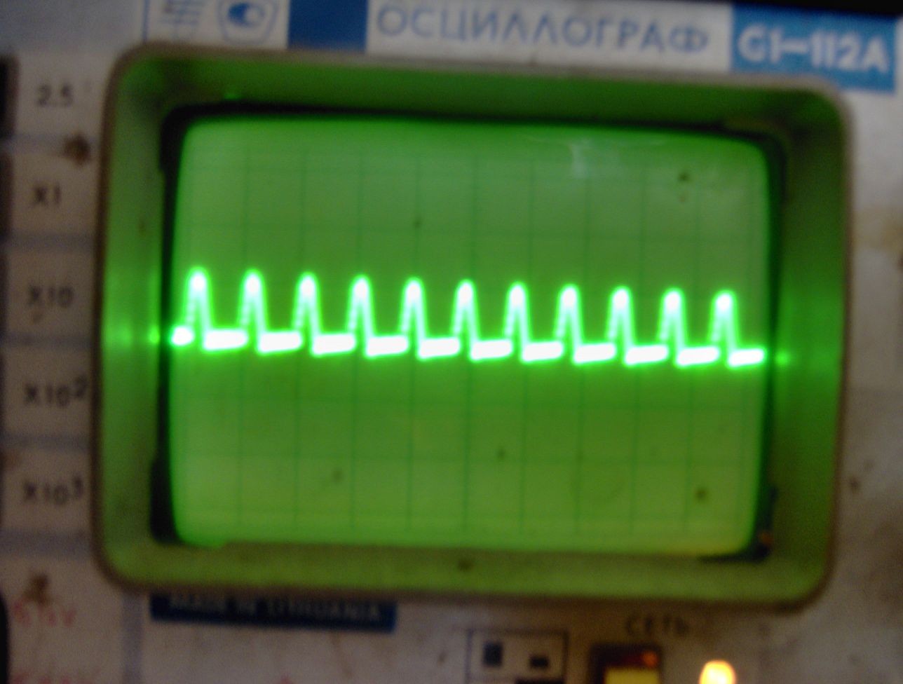

Arra jutottam hogy mi lenne ha felcserélném a két szélső kivezetést? Ma felkeltem, kipróbáltam.. csak úgy indult be ha a tekercs eredeti primerje a szekunder oldalon van.. Így ha jól gondolom megy.. A képeken láthatod a bázis, collektor, és a középső kivezetés jel alakjait.. A bázison ekkor: 93.309Hz et mértem.. A Collektoron ekkor: 62.286Hz et mértem A középső kivezetésen ekkor: 98.114Hz et mértem de ezt ugrálva méri kb 2 másodpercenként felugrik 100.xxx fölé majd vissza.. Ez gondot jelent? Üdv! UI.: megfelelőek a jel alakok?
Az eredeti primert használd , keresd meg a megcsapolását , oda megy a + ami biztos és a másik 2 kivezetését cserélgesd .
Légszerelést nem így gondoltam , köztvetlenül a tekercsre forrasztd az alkatrészeket , nyák nélkül próbálnám belőni . Csak a szekunderen mérj , ott "torzítatlan" szinusznak kell lenni . Kerestem egy tekercset , beindítottam ,kb. ilyenek kell a szekunderen lenni a szinusznak .

Csatolom amit a középső lábon mértem.. itt az eredeti primer oldal a primer.. A szekunder a szekunder..
Így nem látszik jól , 0,2 uS nem tudod kapcsolni a szkópot, ferekit mértél már a szekunderen ?
Ez már jobbnak látszik ..
Most készítettem egy jobb képet róla..
Még csak most kóstolgatom a szkópot Frekit a frekimérő megint nem mér Ez 0.2V 1uS
Ez már lehet jó , csak valami csatlakoztatási hiba lehet esetleg a GND körül ..
