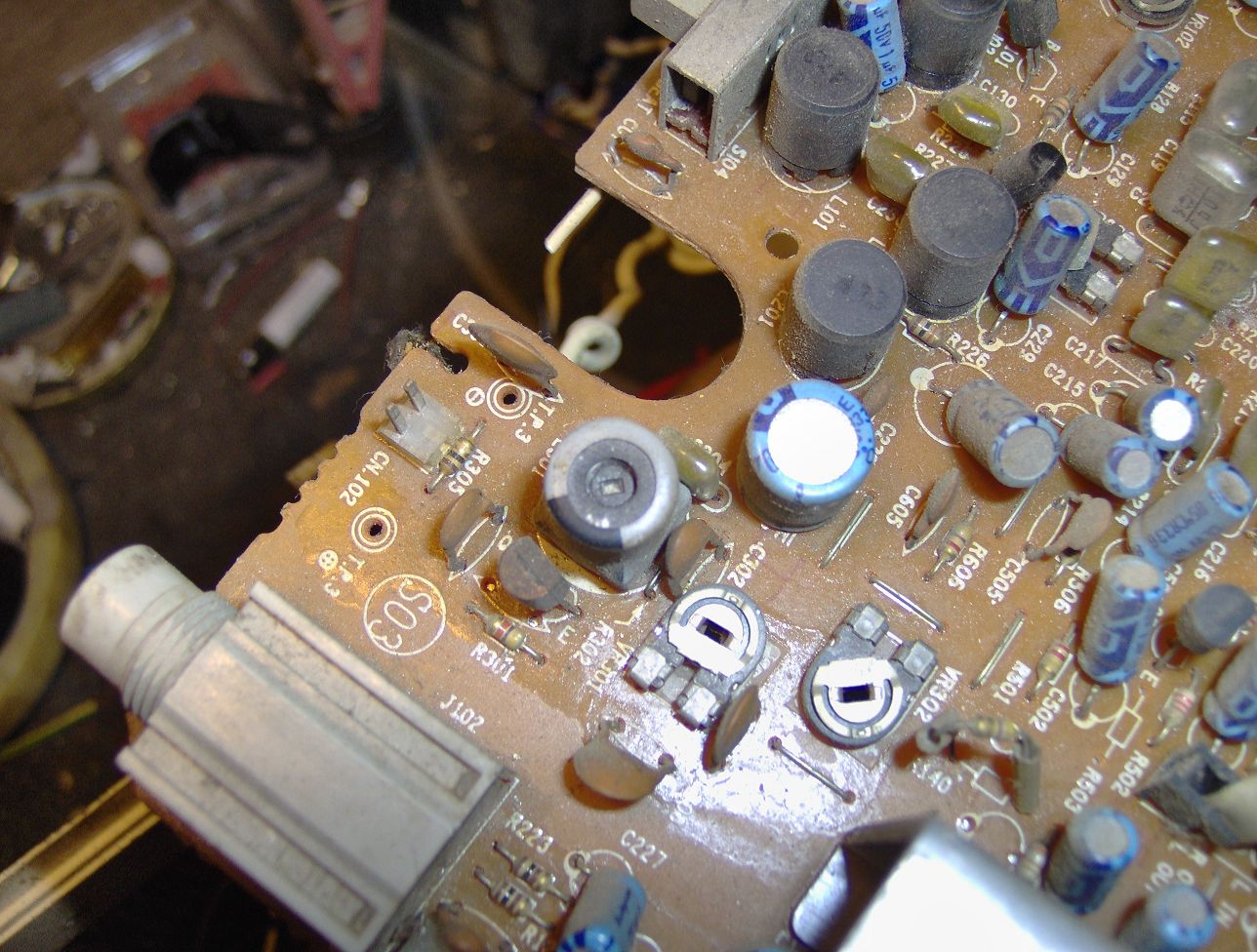

(#) zoly15 válasza CHZ hozzászólására (») Feb 25, 2009 /
Ma találtam egy JVC rádiósmagnót amibe van egy ilyen tekercs legalábbis hasonlít..
Lábméretei jók a panelba..
Meg tudnád mondani hogy ez jó-e?
üdv!
A rádiónak a képét azért tettem be hogy tudd a készülék típusát ha esetleg kéne ehhez..
Csak a vezeték eltakarja de a típusa: JVC 770
(#) CHZ válasza zoly15 hozzászólására (») Feb 25, 2009 /
Szia !
Igen ez jó lesz , csak nézd meg melyik tekercs megy a tranyó C-ra és úgy tedd be a nyákodra , mert fordítva is betehető , ha a szekunderének nincs középső kivezetése nem baj , akkor a szélsőről viszed el a 100Khz-t . Kicsit nagyobb lesz az amplitudó , de beállítható. Indítsd be az oszcit , kondikkal lőd be a kívánt frekire , csak ezután építsd tovább .
Még semmim sincs hozzá de holnap várhatólag meglesz mindenem..
mind a 2 tekercsnek van középső leágazása...
Akkor először az oszcillátort kell beállítani és utána lehet a többit?.. Értem!
Úgy gondolod a felcserélést hogy a primert a szekunderrel?
Gondolom a jelölt oldal a primer de megnézem..
A kívánt frekvencia ha jól gondolom akkor 100kHz..
Igaz?
Teljesen jól gondolod , a primer megy a tranyó C kivezetésére , a szekunder is megcsapolt ezért lehet véletlenül fordítva is betenni .
100KHz -re hangold kondikkal , ami a magnó nyákján van kondi annál kb. fele negyede értékű kell , de ezt ki kell méregetni , finomitani a vasmaggal is tudod.

(#) zoly15 válasza zoly15 hozzászólására (») Feb 26, 2009 /
Nos lekövettem!
a csíkkal jelölt oldal a primer.. a középső lábra ment a C....
Gondolom ez nekem jó...
(#) CHZ válasza zoly15 hozzászólására (») Feb 27, 2009 /
Ha a kivezetései sorban vannak kihozva akkor nem mehet a középsőre a C , oda a táp kellene , csak így lesz meg a fázisfordítás ..
Vagy más a tekercsek kivezetéseinek sorrendje , de akkor nem fog stimmelni a nyákba .
Biztos jól nézted meg , közvetlenül a C megy a középső kivezetésre ?
(#) zoly15 válasza CHZ hozzászólására (») Feb 27, 2009 /
Igen jól néztem meg..
A középső láb a két tekercs közös pontja..
Ennek így kéne lenni vagy nem?

(#) zoly15 hozzászólása Feb 28, 2009 /
No kaptam kölcsön fekimérőt és egy szkópot is ...
Most úgy látszik hogy semmi nem működik az oszcillátoron
A szekunder oldalon nincs semmi sőt a primeren se
Lehet hogy az a tekercs nem oda való?
Nem lehet ilyen tekercset készíteni?
Tegnap lehet hogy csak a fekimérő szívatott vagy nem tudom mi volt
(#) CHZ válasza zoly15 hozzászólására (») Feb 28, 2009 /
Akkor az lehet a probléma amire gondoltam , nem azonos sorrendben vezették ki a tekercsek kivezetéseit mint a nyákon megadottnak ...
Próbáld meg felcserélni a primer középső kivezetését a szélsővel .
Ohm mérővel is ellenőrizheted , melyik a középső , arra kell a tápot kötni és menni fog .
(#) zoly15 válasza CHZ hozzászólására (») Feb 28, 2009 /
Megmértem a tekercset:
A primer oldalon a középső láb nem pont fele a 2 tekercsnek.. az egyik tekercs 3,2 Ohm a másik 5,4 Ohm..
A szekunderek sem egyformák az egyik 19,5 Ohm a másik 8.6 Ohm..
Lábkiosztásilag középen a két tekercs közös pontja van..
Okozhat problémát ez az "egyenlőtlenség"..
most néztem az oszcillátor nem fut ha a "csíkos oldal" van a primer oldalon..
Ha megfordítom akkor már fut az oszcillátor de a szekunder oldalon nem jön ki semmi..
Mit lehetne evvel csinálni?
