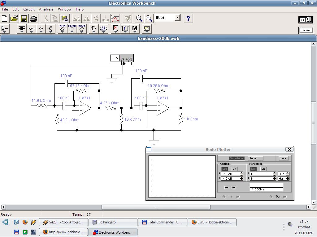

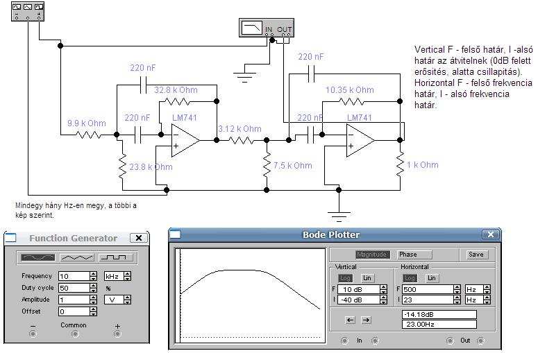

Próbálkozok mindig...  Most abba a problémába futottam bele, hogy a bode plotter nem rajzol semmit. Megnéznétek, hogy nálatok is igy van-e, hol keressem a hibát, esetleg elkötés lenne? Az áramkör egy aktiv band-pass filter, 120Hz középfrekvenciával, 160Hz sávszélességgel (-3dB). Néztem példaprogramokat, és ott rajzolta gyöngyörűen az átvitelt! Oszcilloszkóppal nézve a bemenetet van jel (ha kötök rá pl. 1KHz-es szinuszhullámot, sőt a kimeneten is van jel, és akkor sem mutat semmit a bode...) Köszönöm!
Kiderült a turpisság. A jelgenerátor nem volt megfelelően bekötve. Ha már írtam ide, akkor leírom, hogy hogyan lehet beállítani, hátha segítek pár embernek!

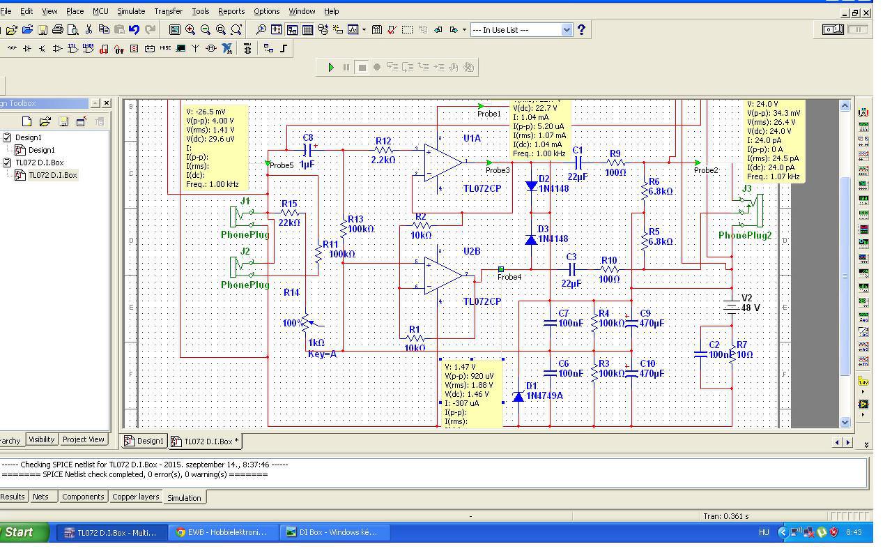

Sziasztok! Egy aktiv D.I Box megépitésébe kezdtem, de EWB szimulációja alapján nem jön össze a dolog. Kimenő jelem nincsen. A táplálása 48 voltról megy. Mi lehet a hiba? A hozzászólás módosítva: Szept 14, 2015
Valakitől kaphatnék egy EWB 10-est?
8-asom va de abban nincs IRFD220.
Vagy ha valaki megmondja, hogy hogy kell a 8-as alkatrész adatbázisát frissíteni, az is jó.
Előre is köszönöm.
Megoldódott!
Köszönet érte Bubu54 kollégának!
