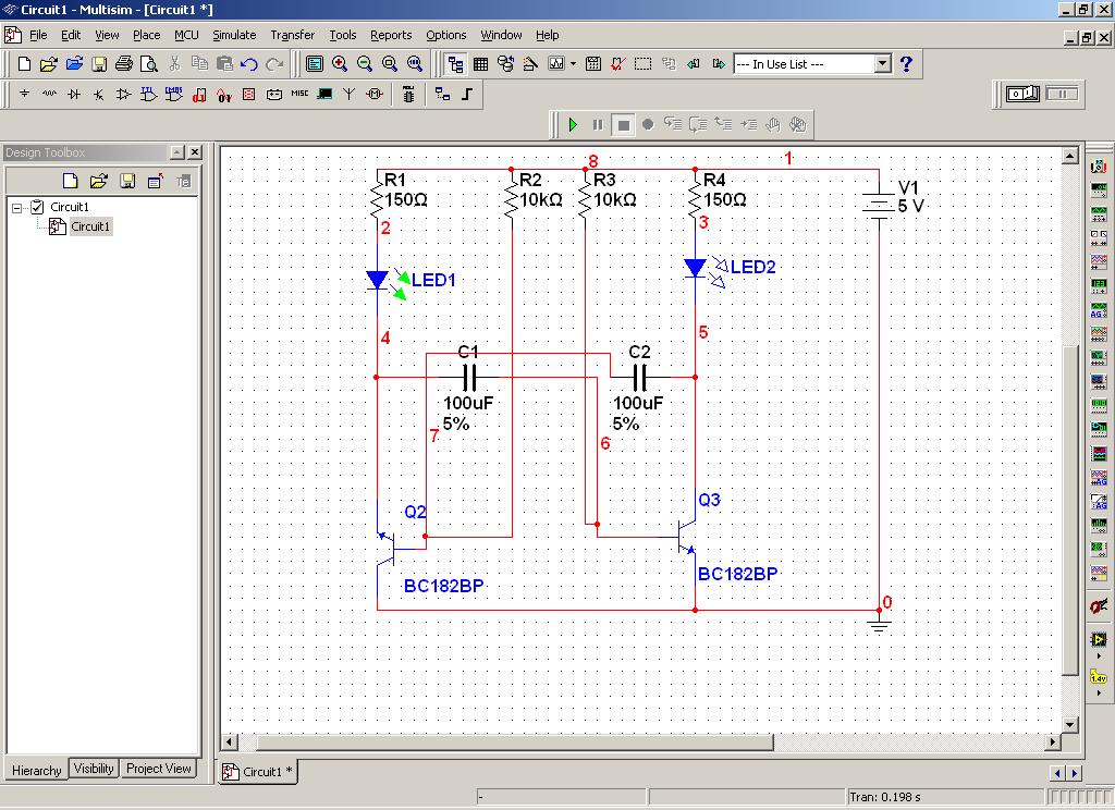

Gondoltam nyitok egy ilyen témát, elég hasznos progi. Pl ha tudna valaki abban segíteni, megcsináltam benne az alapkapcsolások IV-ben található villogót, és nem igazán villog. Csatoltam képet. Egy sima ellenállás-kondi-ledes kapcsolást is kipróbáltam, de ott se villog a led, sőt nem is ég.
Amúgy még csak próbálgatom a progit. Még nem találtam benne olyasmi funkciót sehol, hogy az alkatrészek pl túláramtól vagy egyébtől menjen tönkre (ettől függetlenül lehet tűréshatárokat állítani, nem mintha így lenne értelme...), elég vicces hogy egy 20 mA-s ledre rárakok egy terravoltot és szépen világít

Hibás a kapcsolásod!!!!KLIKK Szerintem nézd meg ezt a kapcsitésez alapján állítsd össze!!!! A kondit a másik tranyó bázisára kösd!!!!
Ez alapján csináltam
![]() Elárulod hol hibáztam? Edit:bocs, nemtok olvasni...
a C1es kondit a Q3as tranyóü bázisára (középső láb) kell kötni, a C2est pedig a Q2es bázisára. tehát úgymond keresztbe kell kötni őket...

Mi lenne, ha egy ilyen végtelenül egyszerű kapcsolást át tudnál EGY AZ EGYBEN másolni a programba a rajz alapján? Az lenne, hogy működne a kapcsolásod... Én csak egy szempillantás alatt vettem észre, hogy pl. az egyik tranyó fordítva áll, és nem úgy, ahogy azon a marha egyszerű, 6-8 alkatrészből álló rajzon van...

Ha javasolhatnám kedves Donpedro, a Q2 jelű BC 182 emitterére a testet, a kollektorra pedig a kondenzátort és a ledet kösd.
(Tudod: az emitter a nyilas jelölésű)

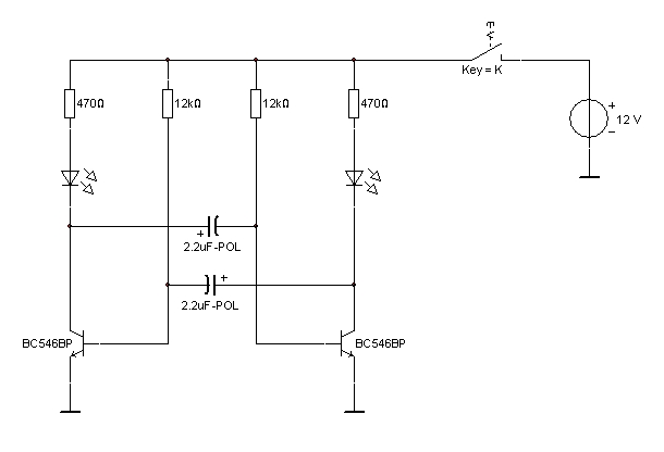

Sziasztok nem tudtok nekem segiteni ewb nem tudo életre kelteni a kapcsolásom
kétledes vilógó kapcs rajzát épitetem meg az ewb vel cés nem akkar müködnipég minden paramétert beállitottam

Semmilyen paramétert nem-kell állítani, ha el nem állítgattad már korábban! Lerakod az alkatrészeket, összekötözgeted, s mennie kell! Sztem valamit elkötöttél a kapcsolásban, esetleg rossz alkatrész,..
mex kollegának az utolsó mondata, az aranyköpés számodra! Word -ban válogasd meg a betűket, ha meg nemtalálod akkor könnyedén kiválaszthatod őket a Insert -> Symbol... menüpont alatt! Ez nem letolás, de rég láttam így írni embert! Még az elején azon is elgondolkodtam, hogy Magyarul írsz-e?! Tehát ez övön aluli volt,.. ui: Ha nemmegy a szimuláció/pillogó, csatold ide a filet, és átnézem/kijavítom benne a hibát,..

Probáld meg az alábbi kapcsolás pontos mását felépíteni! Polarizált kondenzátor, földelés, stb!
