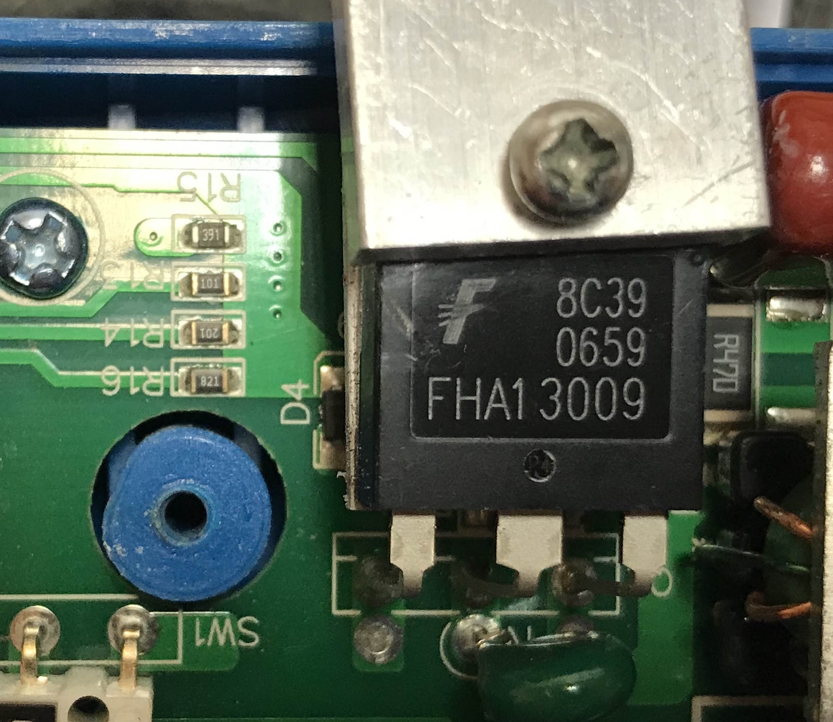

Az alábbi alkatrész típusát keresem, hátha valakinek ismerős hogy mi is ez pontosan.
(#) killbill válasza levaitamas hozzászólására (») Márc 23, 2021 / 1
https://hu.rs-online.com/web/p/bipolaris-tranzisztorok/1241316/?cm_...U_HU_Félvezetők_BJT-k%20és%20bipoláris%20tranzisztorok_BMM-_-ON%20Semiconductor%20-%201241316%20-%20FJA13009TU-_-fja13009tu&gclid=EAIaIQobChMIwovtxaLG7wIVFobVCh2YUgcJEAAYASAAEgI8bvD_BwE&gclsrc=aw.ds&kwd-410189557147&matchtype=b

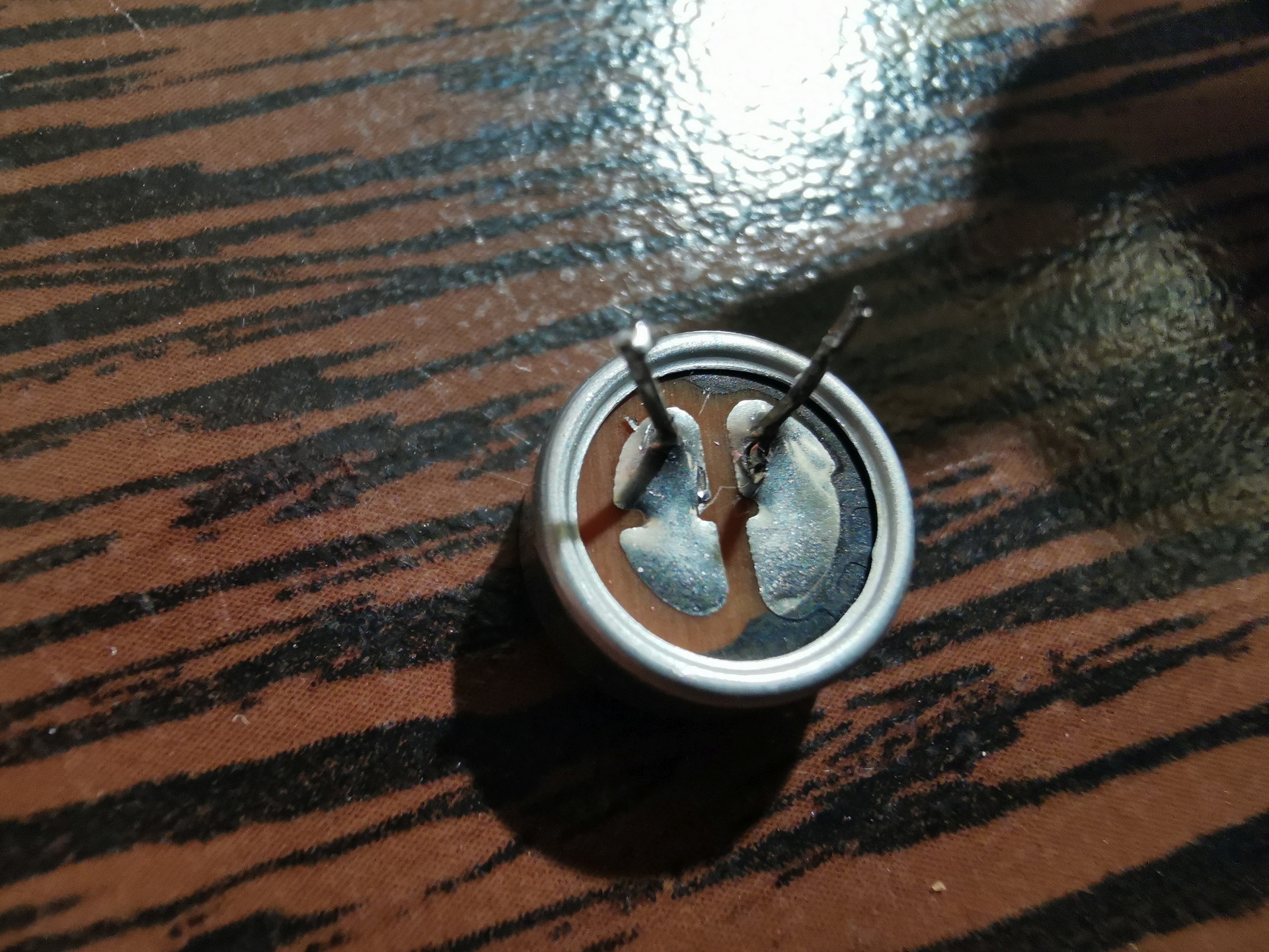

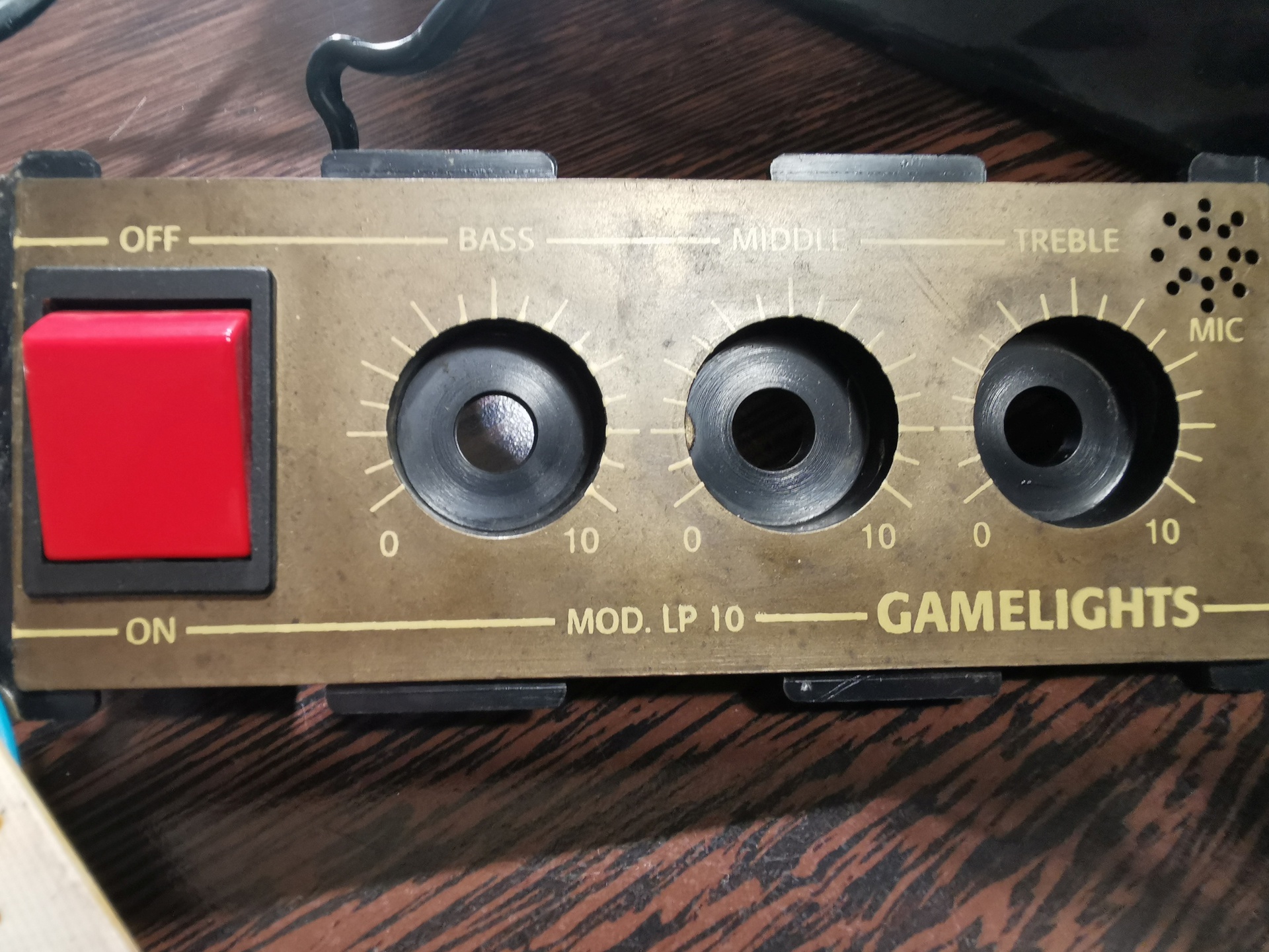

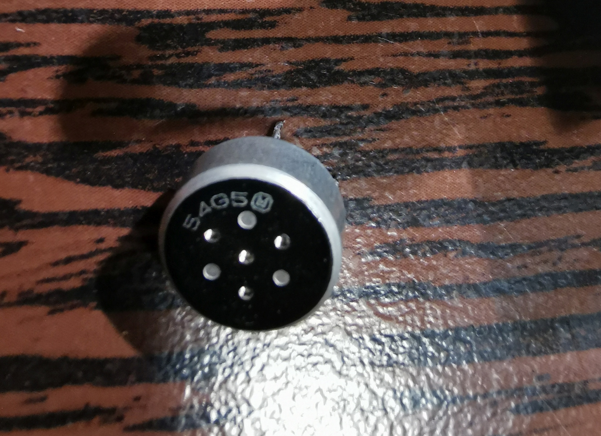

Van egy régi fényorgonám, még izzókkal. Sajnos a potenciométerek nincsenek fizikailag rögzítve, így az egyik lábánál eltört a forrasztás. Megjavítottam, jól működött. Azonban a panel teljesen tele volt flux-szal, gondoltam, lemosom izopropanollal... Sajnos nem ügyeltem rá, hogy ne menjen bele a mikrofonba, így szerintem tönkrement, mert csak nagy hangerőn kezdenek el villogni a lámpák, és más szerintem nem tud tönkremenni ilyesmitől. Tudnátok segíteni a beazonosításában, vagy tudtok ötletet adni a pótlására? Nincs tapasztalatom az ilyen irányú elektronikákban
A hozzászólás módosítva: Márc 23, 2021
(#) antiktelefon válasza shark hozzászólására (») Márc 23, 2021 /
Kép alapján sima kapszulás mikrofon, próbáld meg akármilyen vezetékes telefonból kibontani, maximum nem lesz jó.

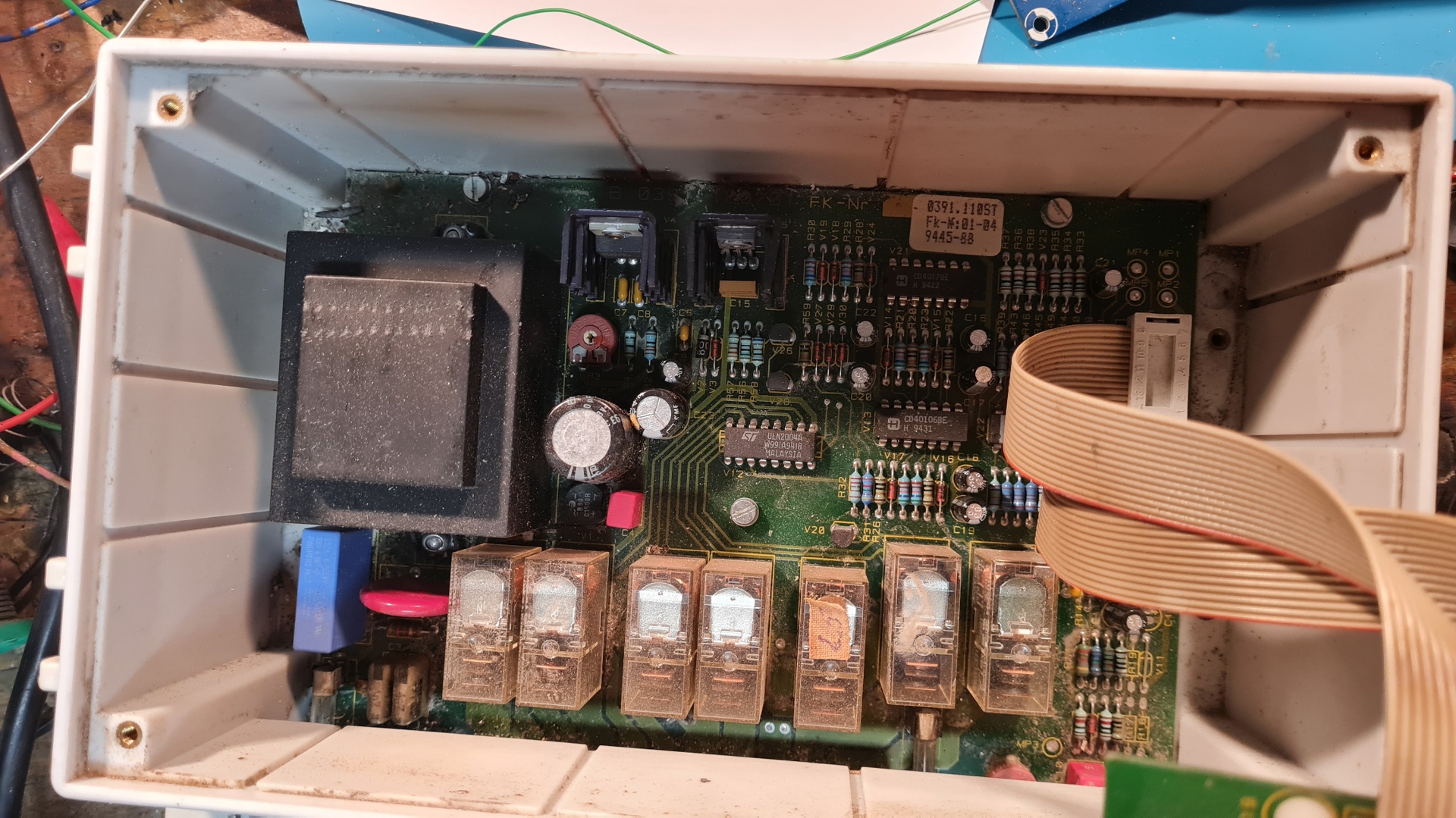

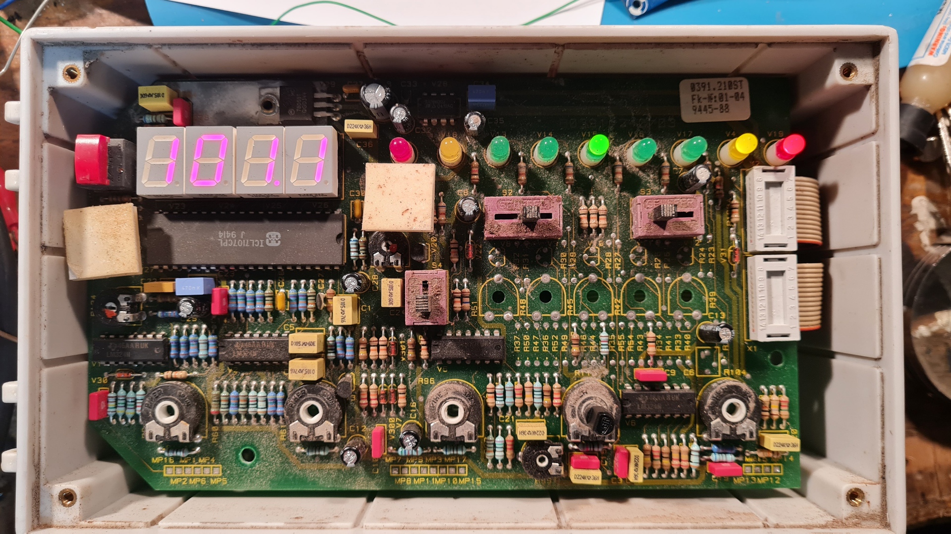

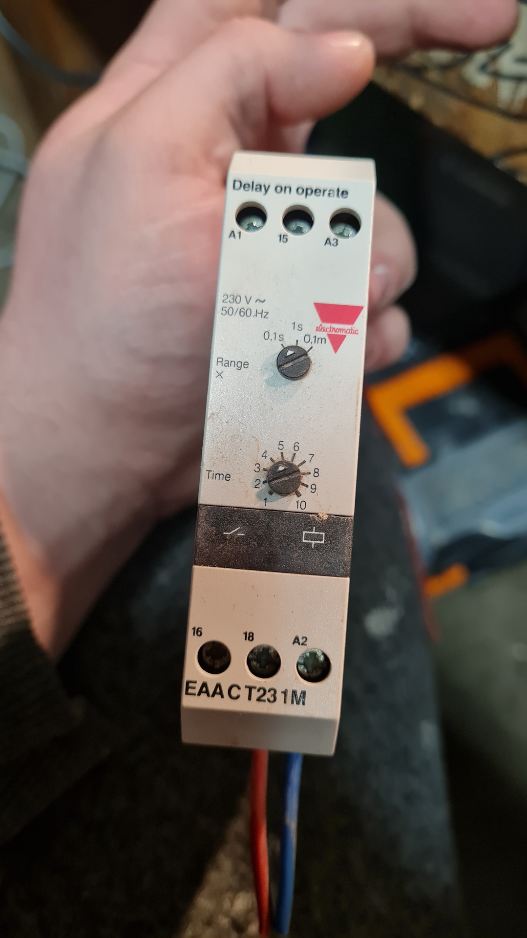

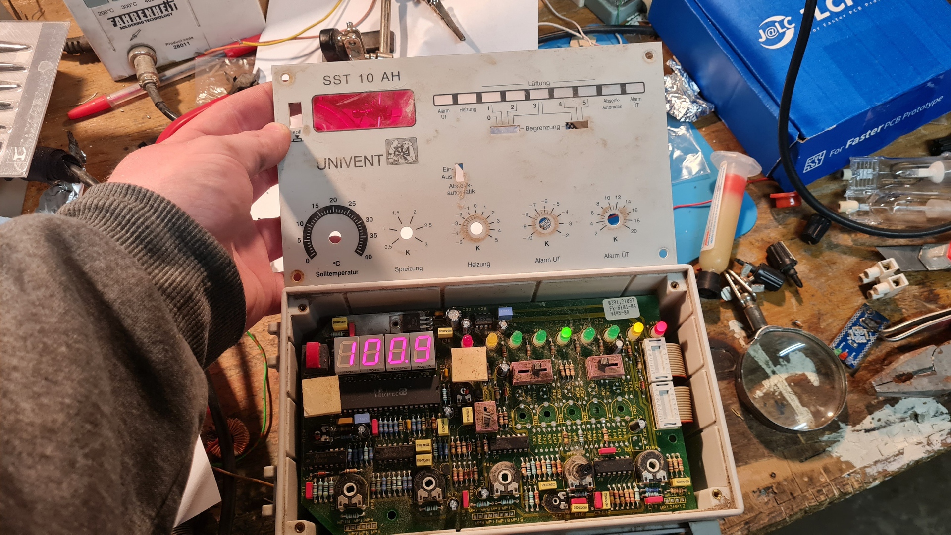

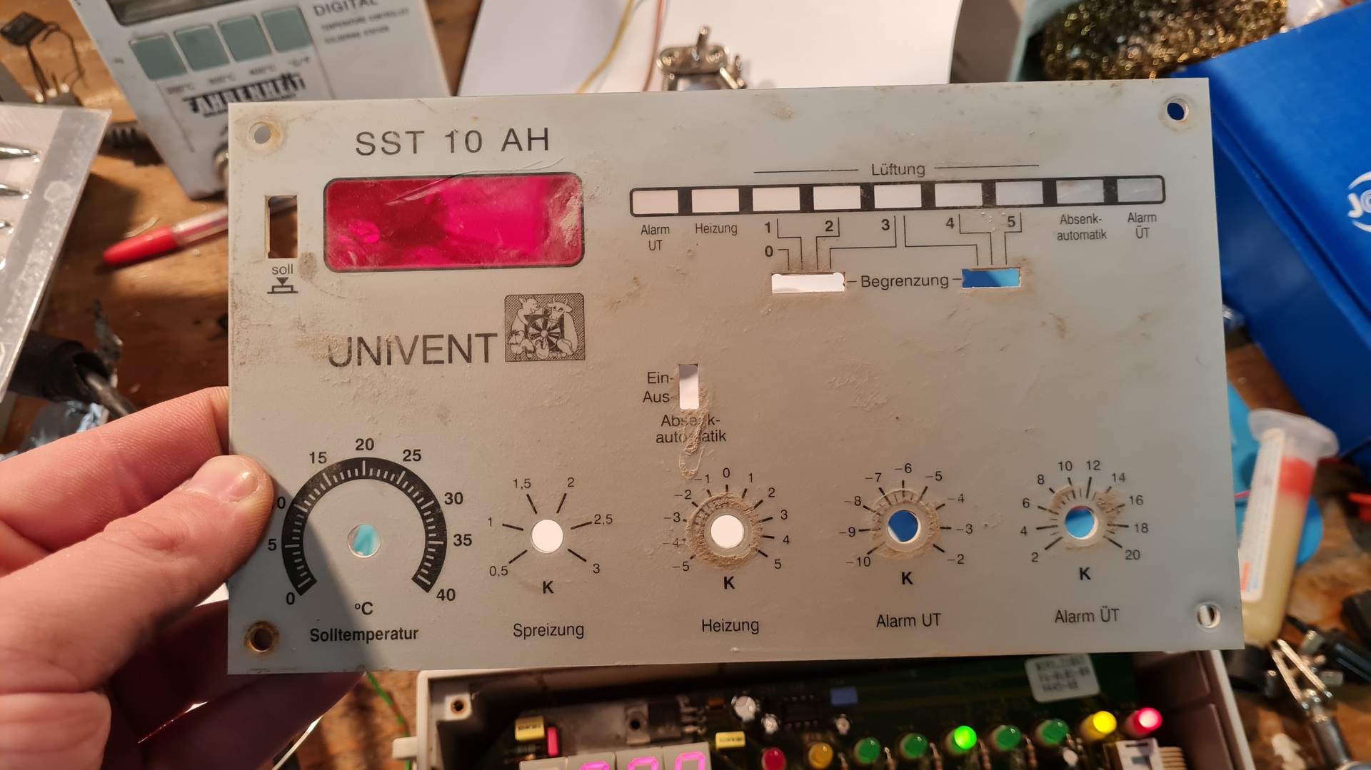

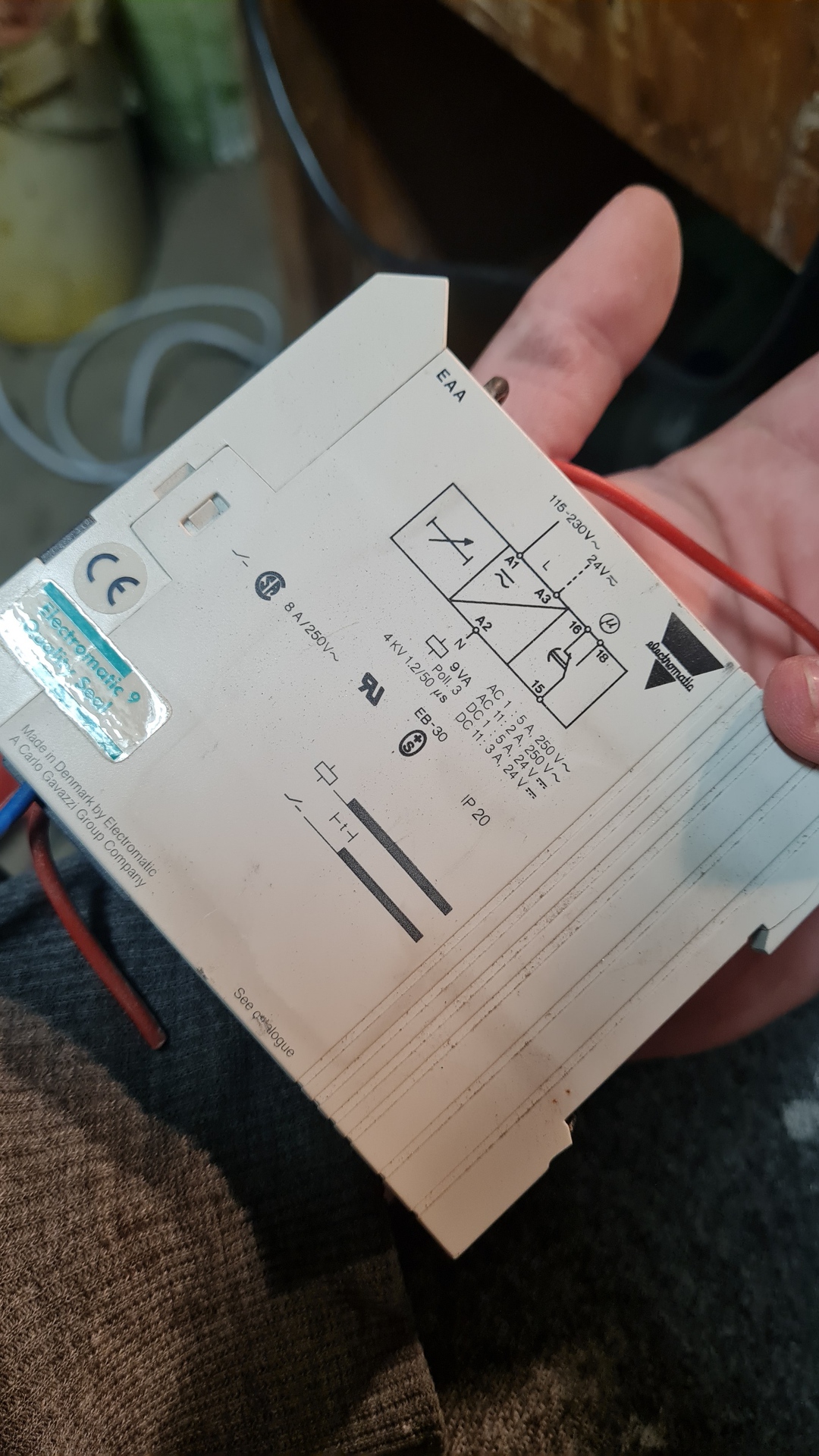

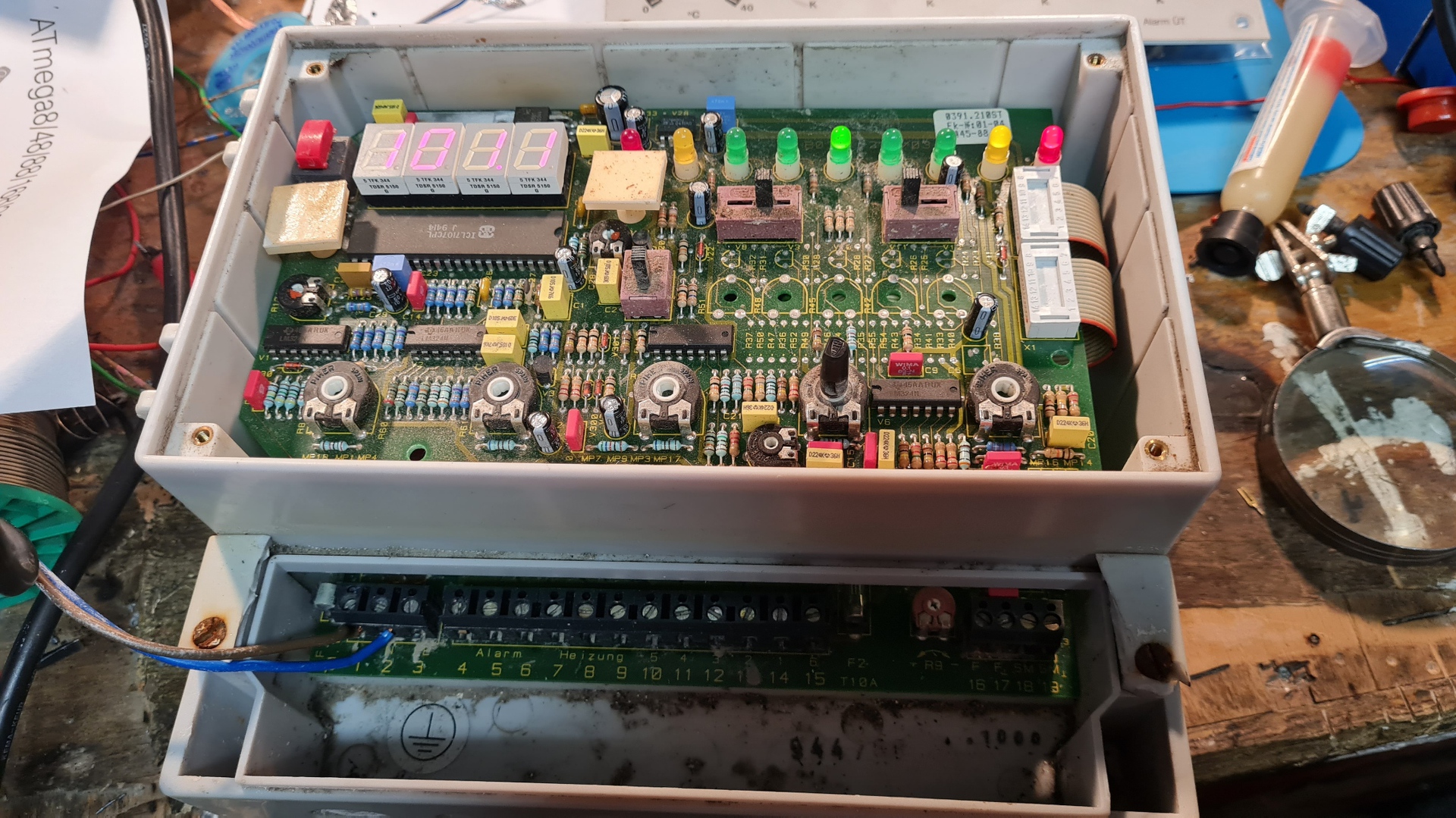

Egy állat tenyésztő telep felújításán a bontott cuccok (szemét) között találtam pár dolgot.
Két dologró nem tudom, hogy micsoda esetleg van valami ötletetek?
(#) Sebi válasza trickentrack hozzászólására (») Márc 23, 2021 /
Helyiségek hőmérséklet szabályzását láthatta el. Alsó-felső határhoz beállítható alarm-jelzések is vannak. A relék fűtést és ventilátorokat kapcsolhattak.
A kis kütyü egy bekapcsolás késleltető.

(#) trickentrack válasza Sebi hozzászólására (») Márc 26, 2021 /
Koszonom szepen!
A bekapcsolas keslelteto alatt mit ertesz? Lagyindito? Vagy milyen felhasznalasi modja lehet?
(#) proli007 válasza trickentrack hozzászólására (») Márc 26, 2021 / 2
Hello! A bekapcsolás késleltető, az ami a nevében is szerepel. Megkapja a tápfesz, vagy az indító jelet, és a beállított idő után bekapcsolja a kimentet. Pld. ha két motor egyidőben indulna, a második indítását kissé késleltetve, nem lép fel a kétszeres túláram a hálózaton.
Egyébiránt rá is van írva tisztességesen..

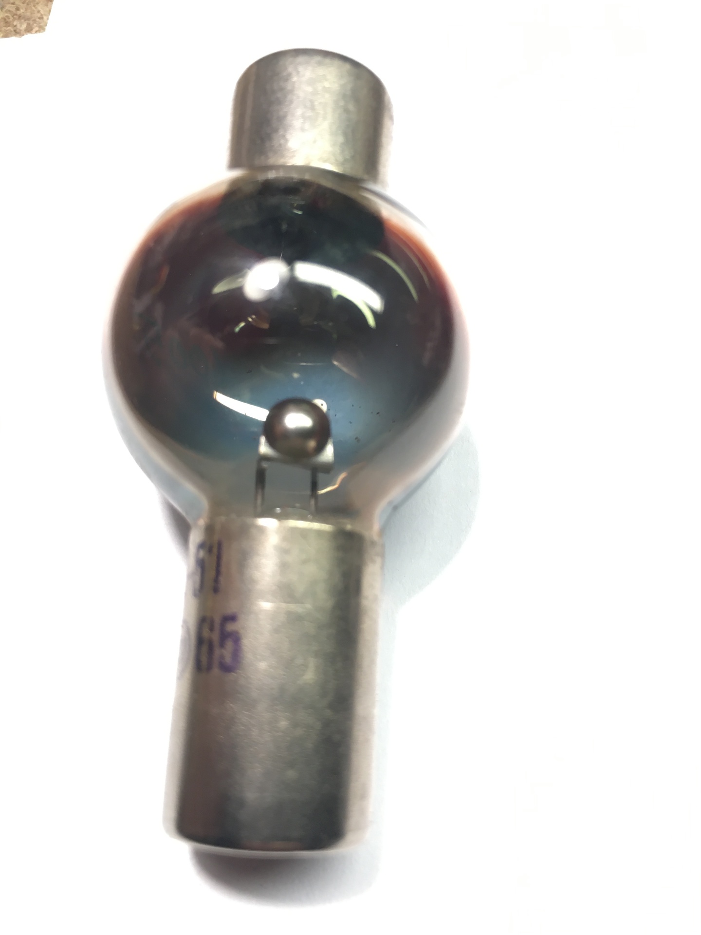

Üdv! Válogatás közben találtam rá, nincs vele semmi szándékom, csak kíváncsi vagyok hogy "ezmiez"?
(#) mnyugger válasza vajasll hozzászólására (») Márc 28, 2021 /
Valami ősi ívlámpára gondolok. Mint ma a xenon lámpa.
De lehet, hogy megy valahová.
(#) elektroncso válasza vajasll hozzászólására (») Márc 28, 2021 / 1
Fotocella. Gyak. olyasmi mint egy fotoellenállás csak elektroncsőben. Nekem is van.
elektroncso.hu
A hozzászólás módosítva: Márc 28, 2021
(#) kadarist válasza vajasll hozzászólására (») Márc 28, 2021 /
Vetítőgépekben a fényhang átalakítására használták a régi időkben. Meg persze egyéb fényérzékelési célra is jó.
