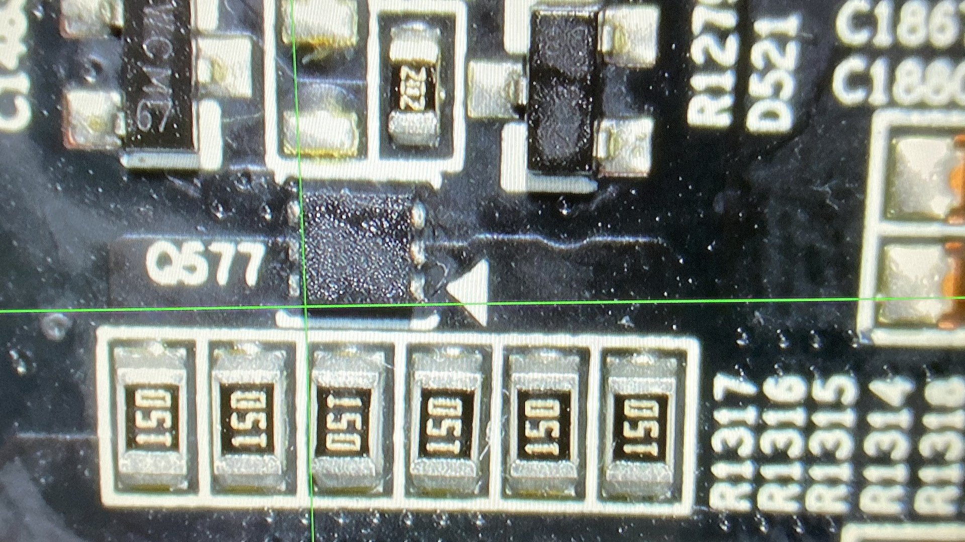

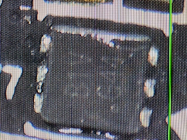

(#) Lalond hozzászólása Márc 18, 2021 /
Valaki tudna segíteni ebben a SOT-363 alkatrészben? Ez a kód van rajta: B1V G44
Amúgy egy Gigabyte 1080 TI-n van.
Elöre is köszönöm.
(#) Bakman válasza Lalond hozzászólására (») Márc 18, 2021 /
A SOT-363 tokozás sokkal inkább téglalap alakú, ez pedig négyzethez jobban közelít. Lehetséges, hogy Richtek RT9011 dupla LDO-ról van szó, az adatlapban van ilyen tokozású is. A környezetéből kideríthető, hogy jól tippeltem-e.
(#) Lalond válasza Bakman hozzászólására (») Márc 18, 2021 /
Igazad van, de valahogy ez a tokozás állt a legközelebb hozzá.
Nem tudom mennyire látszik a képen de az 1es 2es 5ös és 6os lábak egy helyre vannak kötve abba az ellenállás kötegbe.
A 4es lábon van 12V de a többi lábon semmi.
(#) antiktelefon válasza Lalond hozzászólására (») Márc 18, 2021 /
A környezetéről is küldhetnél képet és arról, hogy mi a probléma oka.
De Q van rajta, így fet lesz.
A hozzászólás módosítva: Márc 18, 2021

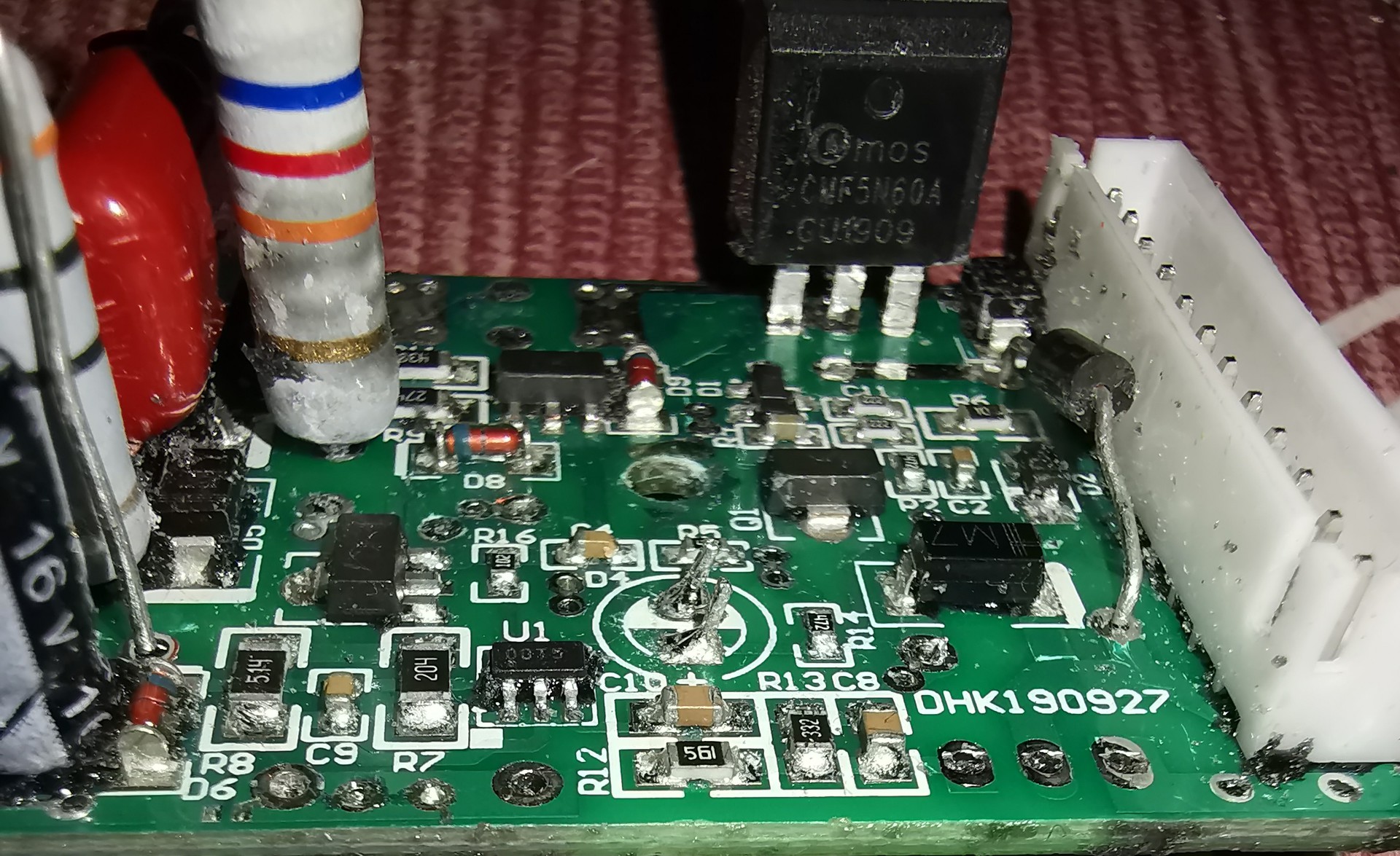

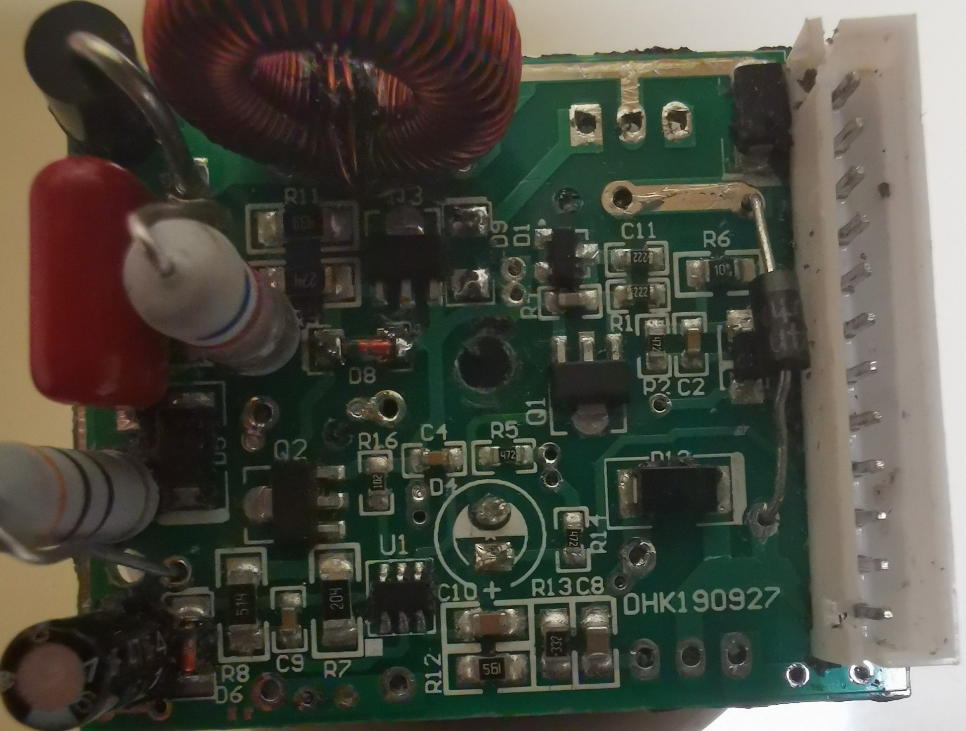

(#) chm hozzászólása Márc 19, 2021 /
Sziasztok! Kérném a segitségetek, szeretném ezt az U1 ict kicserélni de nemtalálok semmi infót róla.

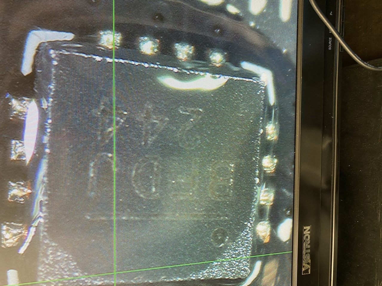

(#) Lalond hozzászólása Márc 19, 2021 /
Sziasztok. Milyen alkatrész lehet? BFDJ244 van rajta.
(#) antiktelefon válasza Lalond hozzászólására (») Márc 19, 2021 /
Hobbiból javítok GPUkat, lehet az alkatrészek egyesével megkérdetése helyett célravezetőbb lenne pontos hibát írni. Csomó dcdc vagy fet driver ichez nincs adatlap, csak azt lehet megnézni, van-e kimenet, és ha nem, megpróbálkozni cserével, ami filléres, de sokáig tarthat, ha nincs donorod.

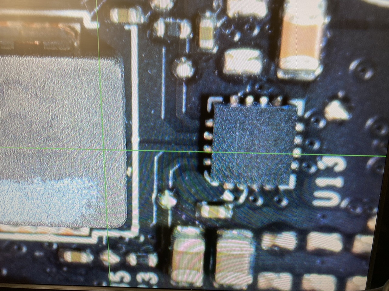

(#) Lalond válasza antiktelefon hozzászólására (») Márc 19, 2021 /
Szia.
Én csak hobbiból foglalkozok javításokkal. Pontosabban nagyon érdekel és még csak tanulom és gyakorlok meg próbálkozok.
Ez egy másik gpu, egy msi 2070. Ennek az a baja, hogy a Windows 43as hibakóddal letíltja. A GPU-Z konkrétan nem lát rajta memóriát. Csatolom a képet. Az ic bal oldalán lévö tekercsen nincs feszültség. Ezért gondolom, hogy az lehet a gond. Azért keresem a tipusát, hogy hátha az adatlapjából ki tudok valamit deríteni.
Az elözö amit kerestem az egy 1080 ti és ott több minden baj is van. El sem indul. Se a memóriára se a gpu-ra nem megy feszültség. Ott viszont még az 1V sincs meg az 1V-os tekercsen.
Olvastad a privátot? Nvidia MODS/MATS tesztet futtass, de a kijelzőn látható ismétlődő csíkok alapján ha nem bukik meg a kártya a modson és egy ramhoz öthető a hiba, akkor mag bajod lesz.
2070 hajlamos ram hibára.
Másik:
Mivel Q van az alkatrész mellett és gpukon pontos az alkatrészek jelölése, így az egy fet lesz, és a helyzete alapján valószínűleg kapcsoló, nem vrm része.
A hozzászólás módosítva: Márc 19, 2021
Igen a Q-s alkatrész a 1080ti-on nem a ramok közelében van és asszem meg is találtam az alkatrészt. Feljebb be is linkeltem.
Ott több bajom is van. Nem is tudom, hogy merröl induljak. Nincs meg az 1V a megfelelö tekercsnél. És a gpu se a ram nem kap áramot. Szal még agyalok rajta.
Linux alatt lspci -v kilistázza bármennyire a kártyát?
HA megvan a chip, egy pillanat alatt ellenőrizheted, kap-e enable jelet, de tudsz mérni a vrm feteken gate zárlatot, ram kör zárlatát, mag zárlat, stb. De inkább Videókártya probléma topicba menjünk. De ez egész egyszerűen egy kapcsoló fet lesz, ez 100%, aminek a kimenete ki van kapcsolva.
