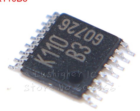

(#) lóri hozzászólása Nov 3, 2021 /
Erről az ic-ről kéne adatlap. K110B3 infineon
Kapni ugyan lehet, de leírást nem találok róla.
(#) kadarist válasza lóri hozzászólására (») Nov 3, 2021 /
Keresd TDK5100 néven.

(#) Gafly válasza lóri hozzászólására (») Nov 3, 2021 / 1
Én sem találtam róla adatlapot, most több időt nem tudok ráforditani.
De nagyon úgy néz ki, hogy az Infineonnál sem szerepel, lehet hogy valami spéci autógyáraknak gyártott sorozat és csak azért lehet kapni, mert itt-ott maradt még a raktárakban.
De ami nagyon gyanús, együtt emlegetik K110B3-at és a TDK5110-et.
A TDK5110 pedig megvan.

(#) kadarist válasza Gafly hozzászólására (») Nov 3, 2021 /
Már pár éve nem gyártják, úgyhogy maradnak a raktárkészletek.
(#) kadarist válasza lóri hozzászólására (») Nov 3, 2021 / 2
A 16 lábas adatlapja: Bővebben: Link.

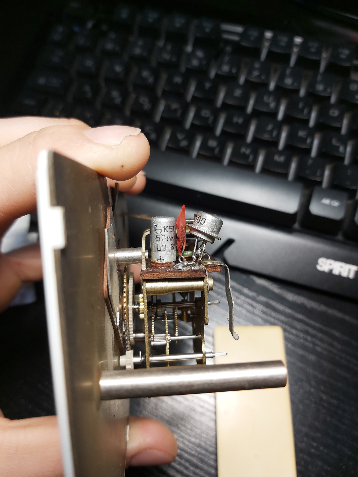

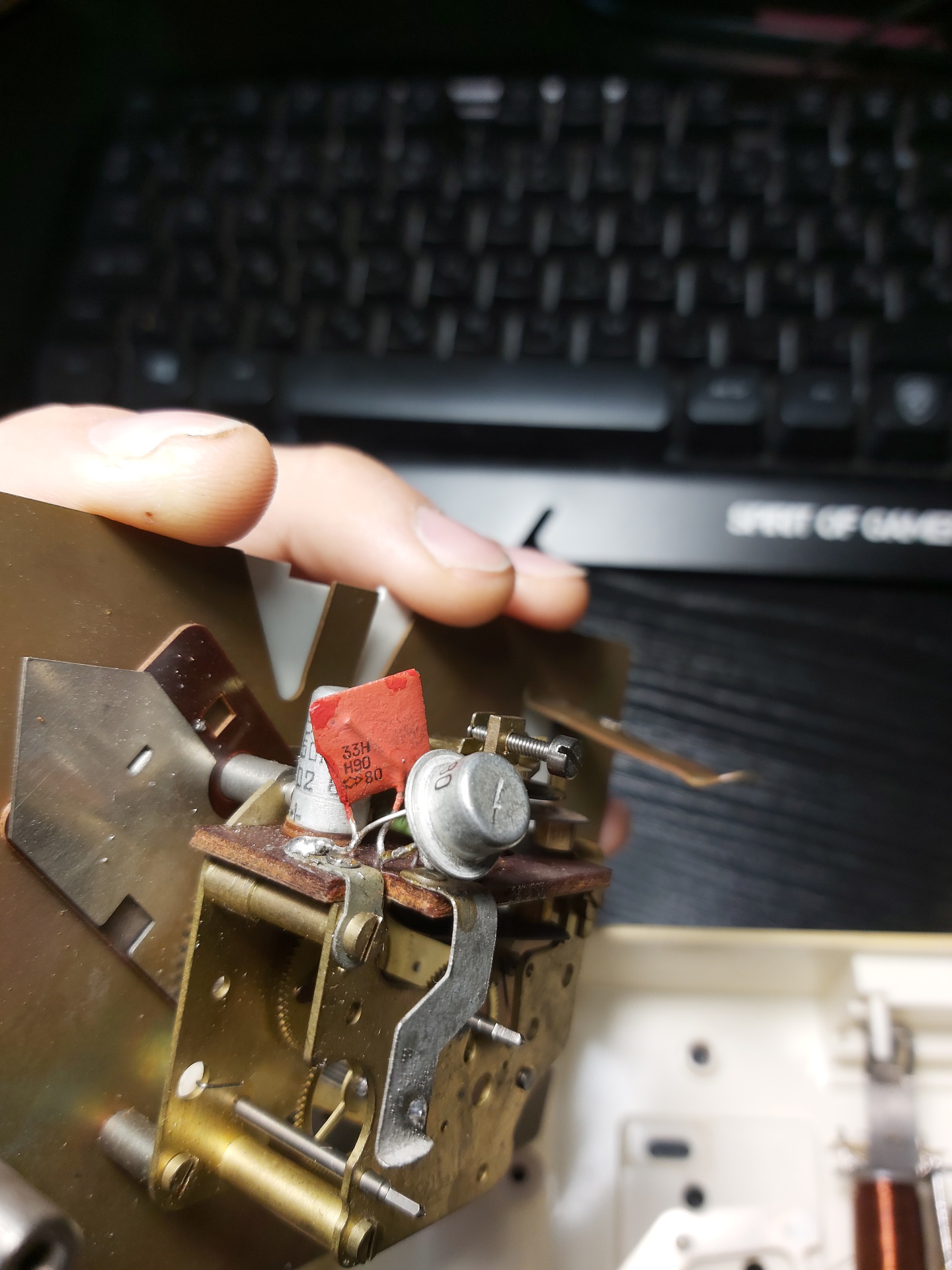

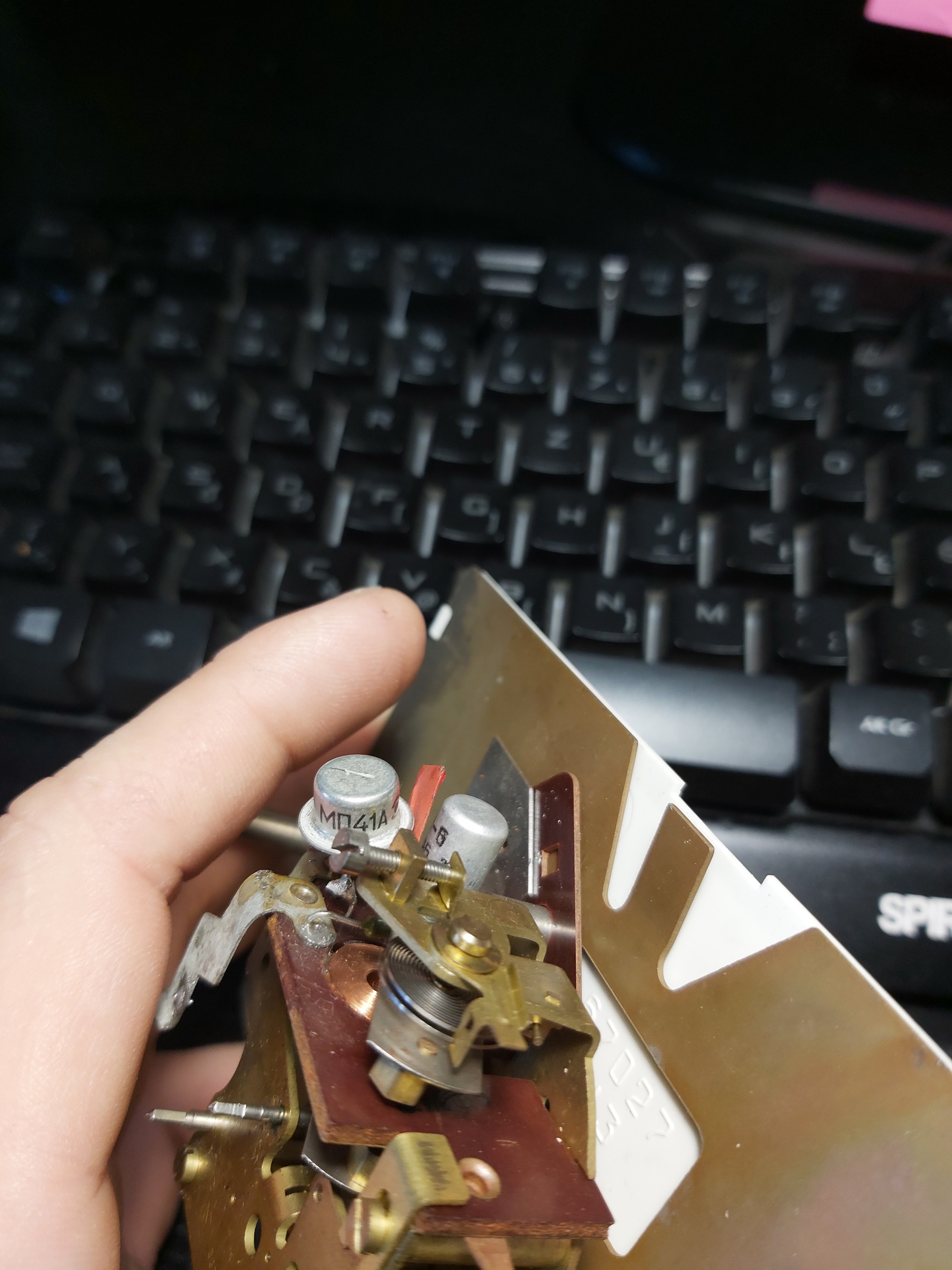

(#) ausztenit hozzászólása Nov 7, 2021 /
Üdv mindenkinek.
Nagyon alap elektronikai tudással rendelkezem.
Milyen alkatrészekkel helyettesíthetném a képen látható alkatrészeket
Tranyo m041a
Lapos kondi 33h h90 80
Masik kondi k50 50mk 02 81

(#) Suba53 válasza ausztenit hozzászólására (») Nov 7, 2021 /
A tranyó az egy orosz MP41A típusú PNP germánium tranzisztor.
A kondi egy 50µF-os elkó. A kerámia lehet talán 33nF, de azt úgy kéne fotóznod, hogy tisztán látszódjon a felirata.
Miért kéne helyettesíteni? Kimérted hogy tönkre mentek? Lehet hogy elég csak az elkót cserélni.

(#) antiktelefon válasza ausztenit hozzászólására (») Nov 7, 2021 /
A tranyót és lapos kondit hagyd, a kondi 50uF, tápfesz feletti feszültségű darab, ma 47µF-ot fogsz kapni.

(#) ausztenit válasza antiktelefon hozzászólására (») Nov 7, 2021 /
Köszönöm . Itt e jobb fotó a kondiról. Nem ertek a kiméréséhez sem. Batyám segitsegét kerem majd.
