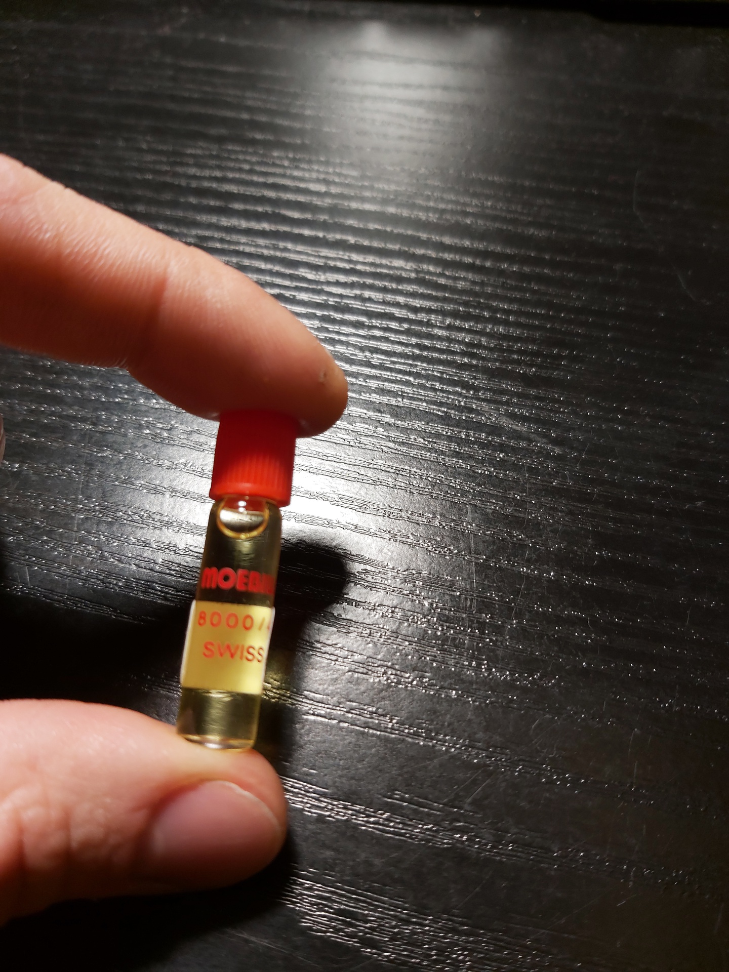

Nincs baj 4 pontra kell olaj egy gombostű fejnyinek a negyede. Az elektronikához nem értek de az óra mehanikáját ismerem. Ahol surlódás van oda bizony olaj kell. De nagyon kevéske.Nemkell egyből tök bal asznak nézni a másikat

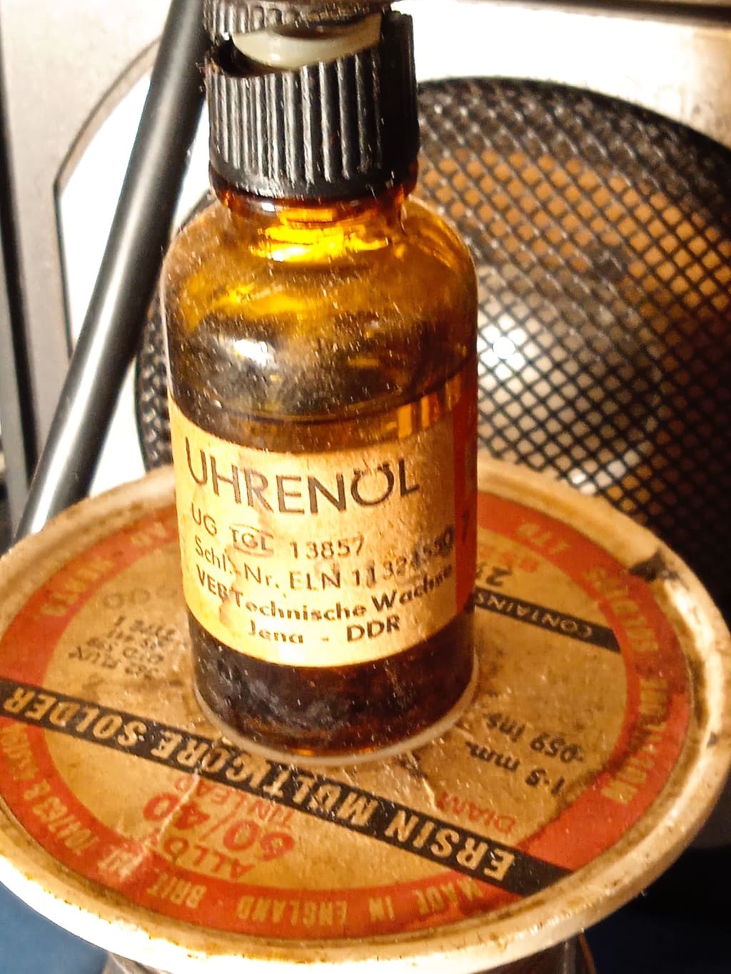

Hajdanában még a karórákat is olajoztam. Motorolaj 1:20 arányú kevercse sebbenzinnel, majd kicsöpögtetés, szárítás. Túl élték, saccra pontosan jártak és nem csattogtak.

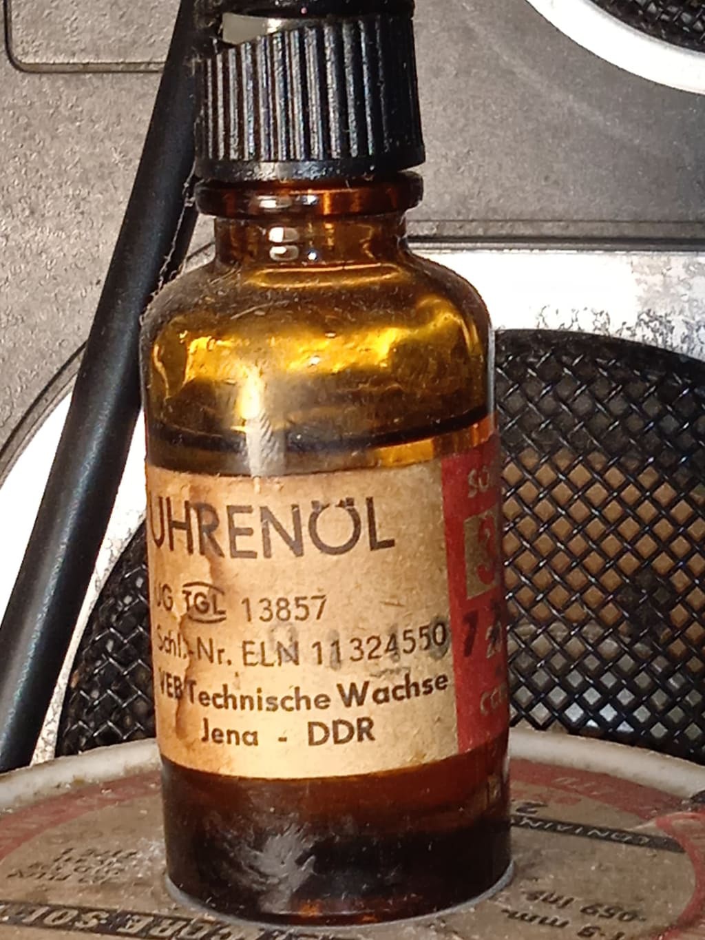

Nekem meg van is még egy fél decis üvegű eredeti NDK-s.

Csak magamnak.sokat olvasok, ha újra születnék biztos ezt a szakmát választanám. Én általanos olajként moebius 8000 használok. Ezeknek ez bőven jó. Karórába van ettől finomabb de ezt ön is tudja....Nem étolajat
