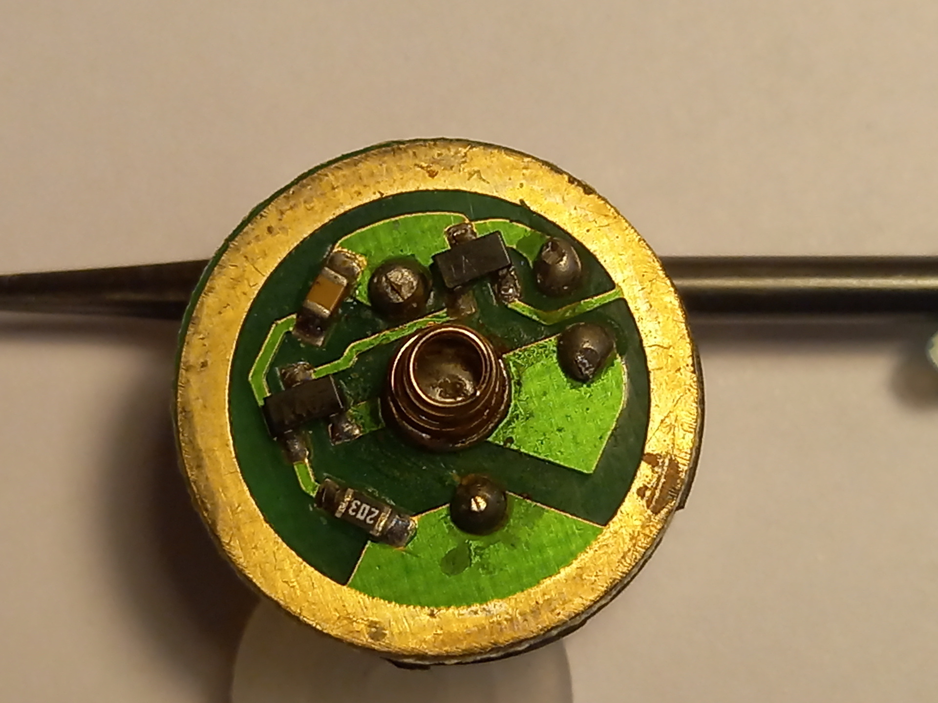

(#) spgabor válasza nedudgi hozzászólására (») Nov 9, 2021 /
Szia, mellékeltem két képet. Egyet a panelről, egyet pedig a panel kapcsolási rajzáról, ahogy végkövettem a nyákon.
(#) proli007 válasza spgabor hozzászólására (») Nov 9, 2021 / 2
Hello! Én másnak látom a rajzot. Persze értékeket nem tudom..
(#) spgabor válasza proli007 hozzászólására (») Nov 9, 2021 /
Kicsit joban szétszedtem. A kondit 47pF-nak mértem, tettem be helyette egy 63 pF-osat, mert kivételkor egyik vezető része megsérült az eredetinek és az van itthon. A rajz tényleg nálad helyes, köszönöm, hogy kijavítottad.

(#) nedudgi válasza spgabor hozzászólására (») Nov 9, 2021 /
A másik oldal is érdekes lehet, többek között milyen a LED, az induktivitás.
Kicseréltem a két kondit ezekre, mert vannak itthon. A kondi, az ellenállás és a led jók, de az npn tranzisztor megsült benne, valami nem jó így.

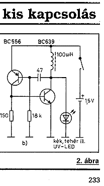

Ilyet találtam: L. csatolmány.
Az smd npn tranzisztor lehet (valószínű), hogy digitális tranzisztor.
Azért nincs a rajzotokon a 150 Ohm- os ellenállás.?

(#) proli007 válasza Patópali hozzászólására (») Nov 9, 2021 /
Hello! Esetleg a 150 Ohm is segíthet a problémán. Mert a 20k kb. 40uA bázisáramot biztosít. Ha a BC556 bétája 200 körül van, akkor az már 8mA bázisáramot biztosít a BC337-nek. Az erre az áramra biztos hogy szaturál, tehát annyira kinyit, hogy a rezgés képtelen megindulni. Ha csökkentjük a bázisáramot analóg módba állhat be a munkapont és a zaj+erősítés miatt elindulhat az oszcilláció. Ez a hiba relaxációs oszcillátoroknál is fenn szokott állni.
(#) Patópali válasza proli007 hozzászólására (») Nov 9, 2021 /
Amit mellékeltem csak szemléltetés miatt tettem be. Szerintem az eredeti lámpában a Te általad vélt NPN digit tranzisztorról lehet szó. Ott a bázis -emitter között és a bázis bemeneten gyárilag vannak ellenállások.
Még mindig piszkálja a csőrömet a panel másik oldala. Körülbelül négy alkatrészláb megy át a túloldalra, erre utal a négy-öt bumszli forrasztás. Lehet, hogy ezek közül egy valószínűleg csak a rugót tartja, de maradt még négy. Azt sem tudjuk, milyen LED van az alanyban.
Szia,
a LED-ről semmi infóm nincs. A furatszerelt alkatrészek a led két pólusa és a tekercs két pólusa. Más nincs a túloldalon.

(#) Patópali válasza spgabor hozzászólására (») Nov 10, 2021 / 1
Unatkoztam és össze drótoztam az általam mellékelt kapcsolást és működik. 1,5 Volt ról kigyújtja a 10 W -os ledet is.
Az npn nek 1A lett betéve, a pnp bc556 volt. A 180 Ohm kell a kapcsolásba.
