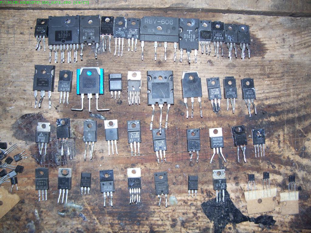

(#) HA3GX hozzászólása Aug 24, 2008 /
Szert tettem egy-két tranzisztorra.(2 órán keresztűl csak forrasztottam őket.) Ha felismertek egyet a sok közűl kérlek osszátok meg velem, hogy mit tud. Időtöltésnek tökéletes
Mothaltem
(#) Frankye válasza HA3GX hozzászólására (») Aug 24, 2008 /
Nos, ez korántsem mind tranzisztor, mert pl. a felső sor közeépn a jókora, 4 lábú "szörny (RBV-606 felrattal) egy Graetz egyenirányító híd.
De pl. a felső sor balról harmadikja egyértelműen diódának tűnik (rá is van rajzolva).
A legtöbbjén rajta van a pontos típujelzés (pl.: második sor balról 3.: BD241C), ez alapján egyértelműen beazonosítható.
Van ott még kettős dióda is (3. sor jobbról 3.), mellette balra szintén egy dióda, szóval lehet válogatni!
(#) zoly15 válasza HA3GX hozzászólására (») Aug 24, 2008 /
Amiken A,B C, D betű után szám van oda kel la "2S" varázsszócska szükségeltetik és ni csak adatlapok hegye tárul eléd
Nekem is nagyon sok japán tranyám van..

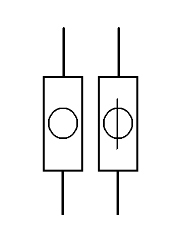

(#) MolnarG hozzászólása Aug 27, 2008 /
Valaki találkozott ilyen ellenállás rajzjelekkel? Mi a jelentése?

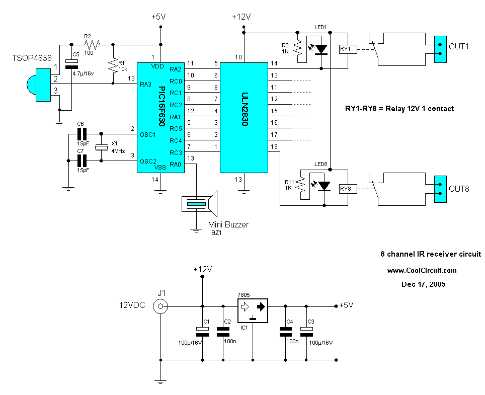

(#) Petroimro hozzászólása Aug 27, 2008 /
Nem tudja valaki, hogy mire való az "ULN2830" IC?
Nem találok róla sehol adatlapot.
Ebbe a kapcsolásba kéne: (csatolva)
(#) mex válasza Petroimro hozzászólására (») Aug 27, 2008 /
Ez is egy tranzisztor "array". Szerintem kiváltható más,akár ULN tipussal is. Figyelembe kell venni a relék áramfelvételét és feszültségét,és eszerint kell keresni.
(#) Petroimro válasza mex hozzászólására (») Aug 27, 2008 /
Köszi szépen!

(#) lapose válasza Petroimro hozzászólására (») Aug 27, 2008 /
Szerintem elírták az ULN2803. Megnéztem a rajzon a kiosztás egyezik, illetve hibás a rajz az ULN-nek két 13-as lábat rajzoltak! Ami a földre megy az valójában 9-es.

(#) Petroimro válasza lapose hozzászólására (») Aug 28, 2008 /
Én is arra gondoltam, hogy elírták, mert nem találtam róla adatlapot sehol.

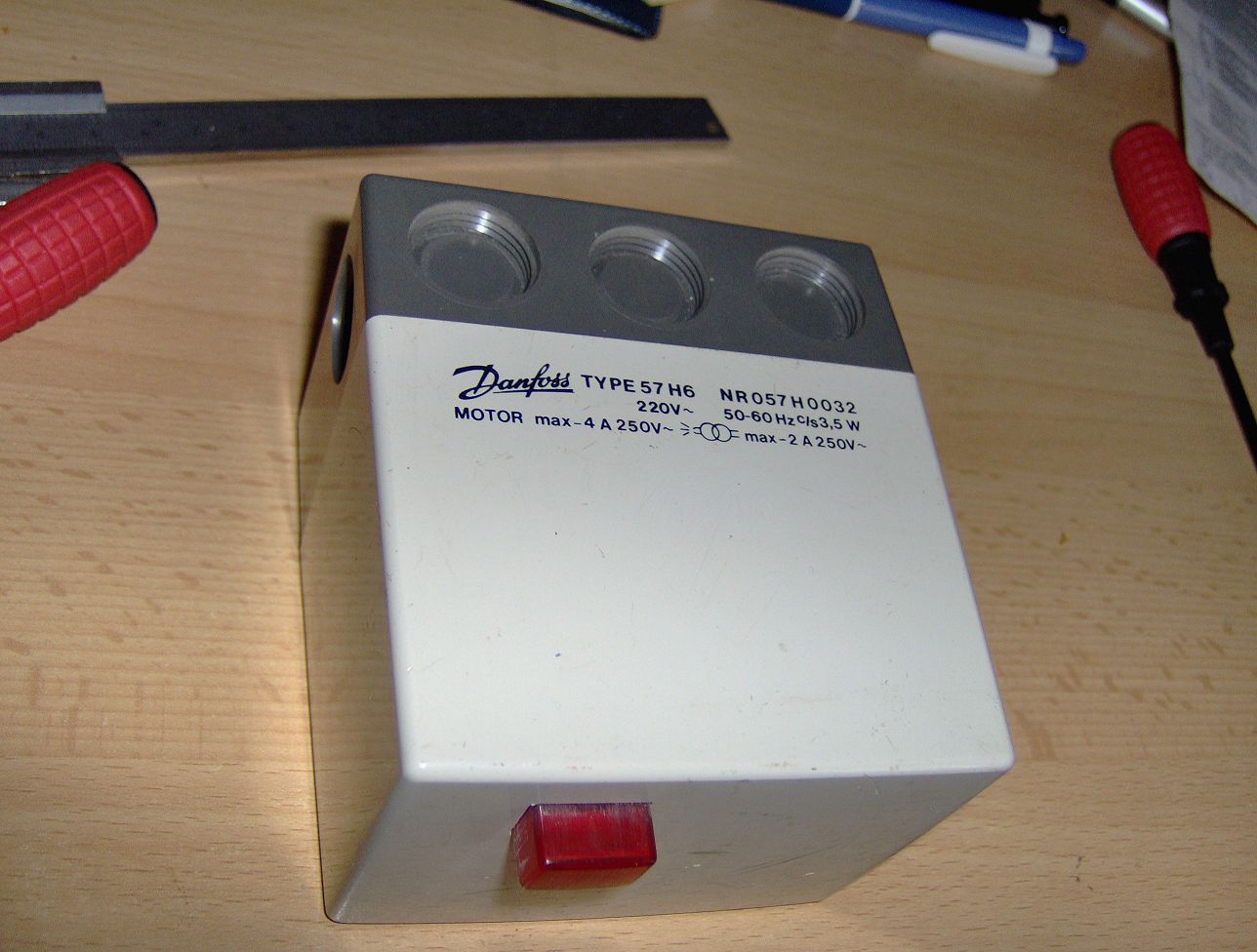

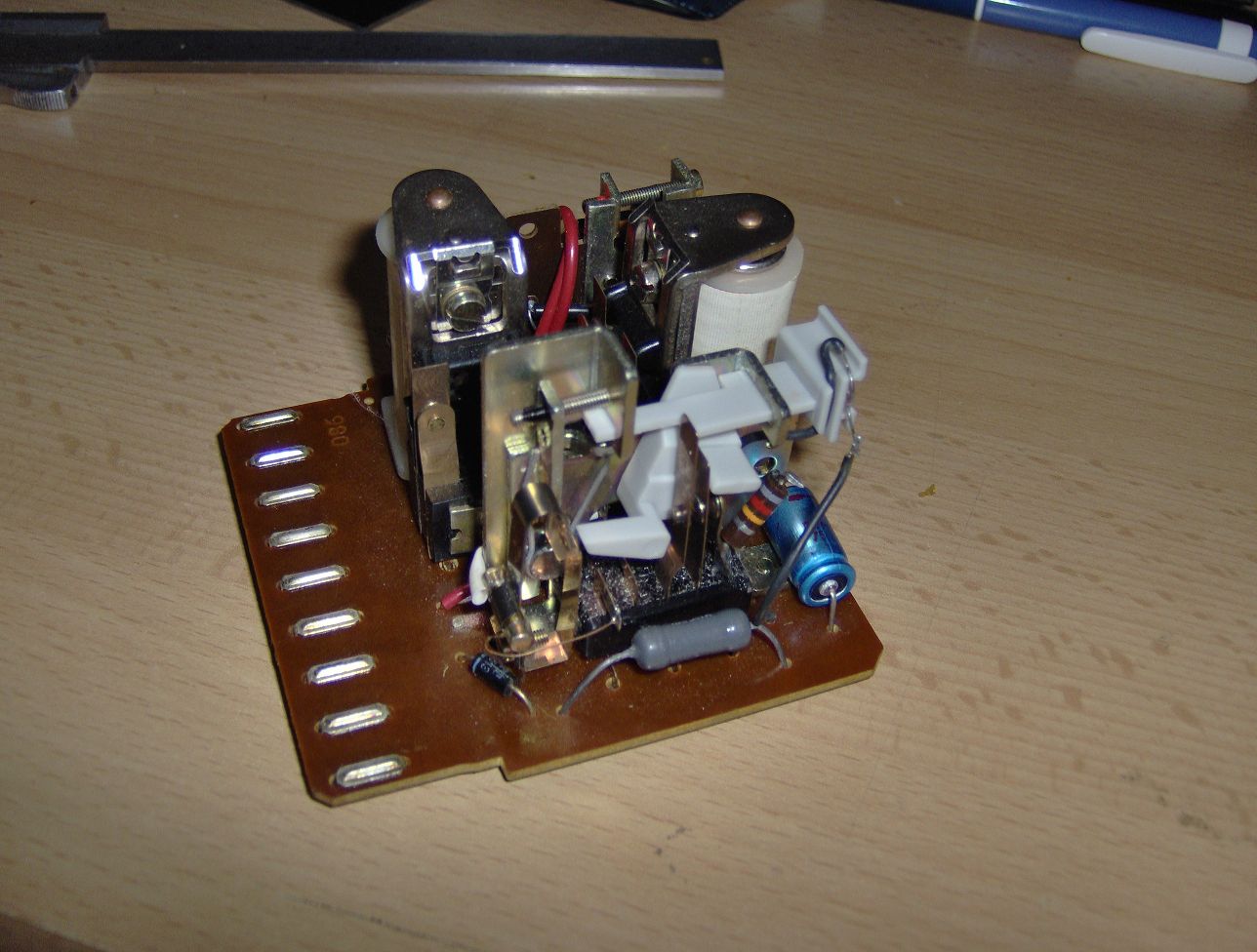

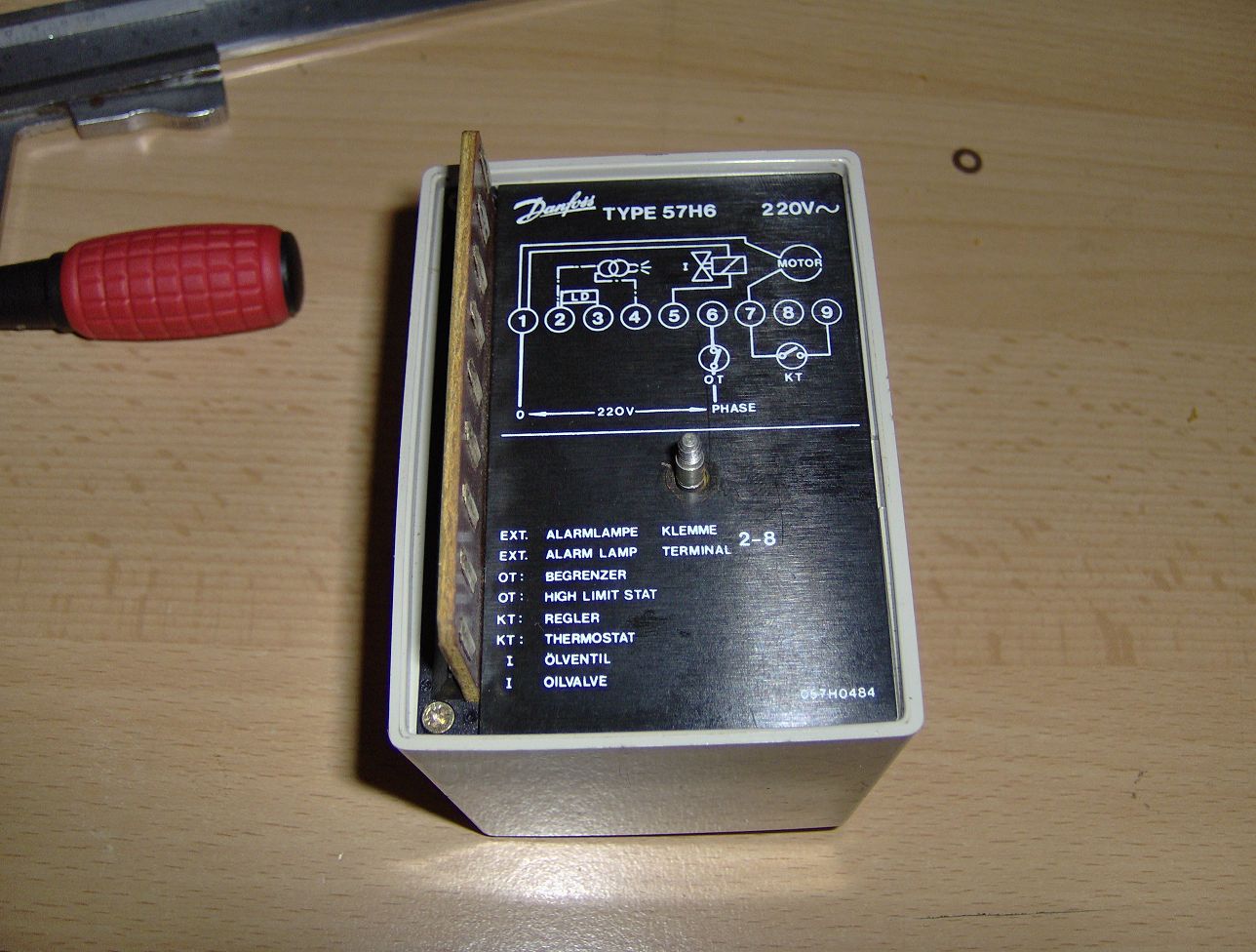

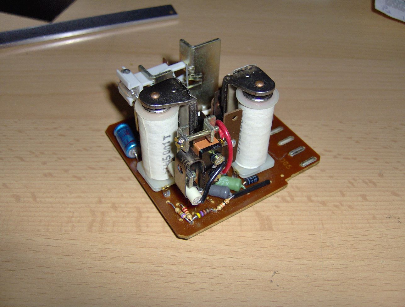

(#) zoly15 hozzászólása Aug 30, 2008 /
Kaptam anno egy ilyen valamit, apám szerint valami hőérzékelő lehet a márkája miatt. De ennyi az összes adatom róla ma szétszedtem és lekattintgattam belülről is..
üdv!
Előre is köszönöm
