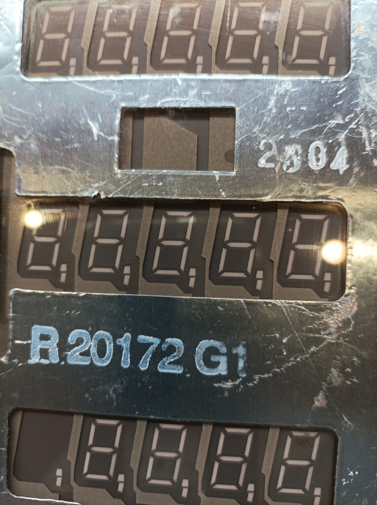

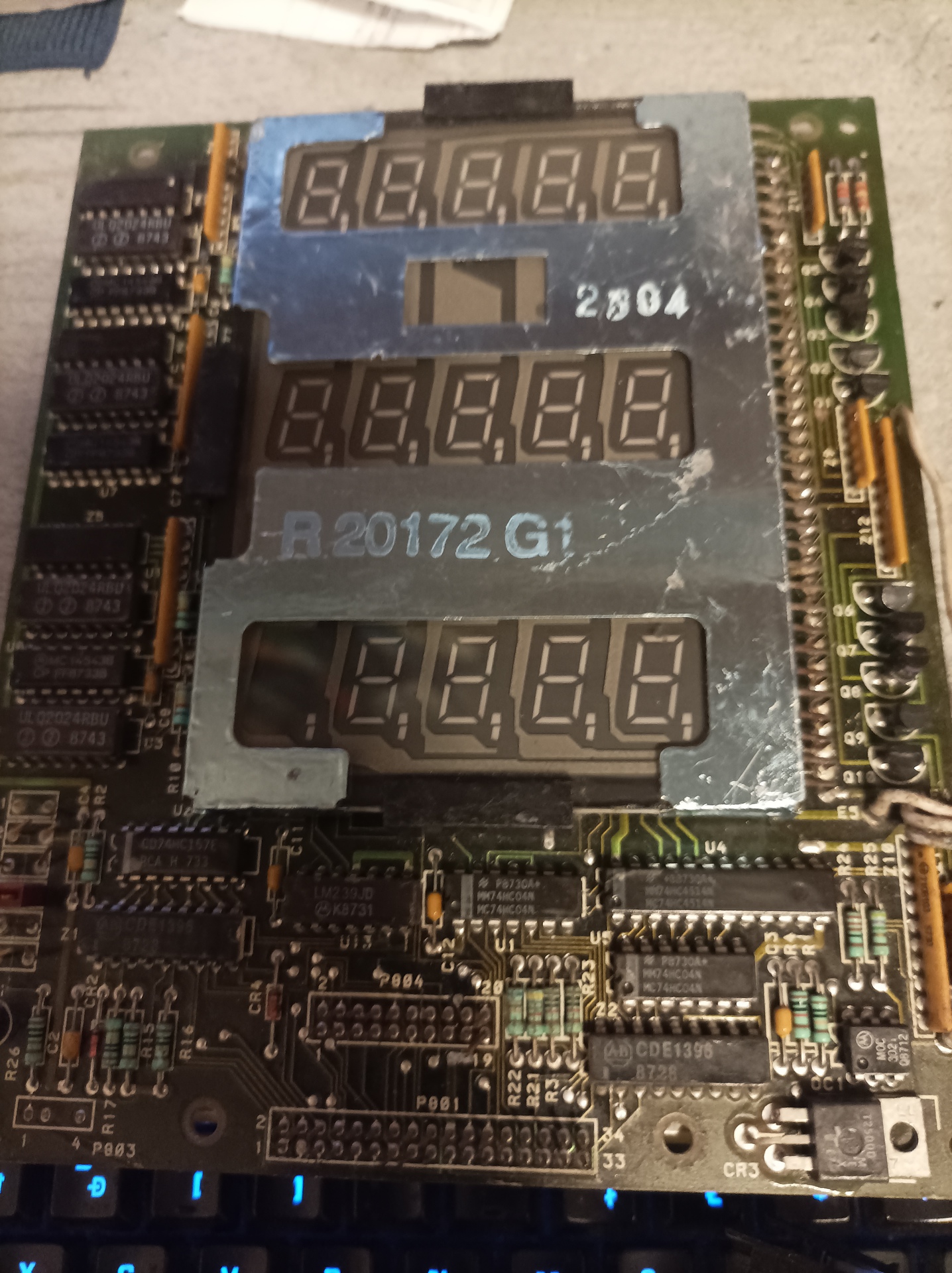

(#) sakrafi hozzászólása Nov 7, 2022 /
Szeretném megkérdezni a képen látható kijelző milyen típus.Fűtőszálat nem látni rajta.
Válaszokat köszönöm

(#) kaqkk válasza sakrafi hozzászólására (») Nov 7, 2022 /
Nem tudod kivenni a dobozból hogy a kijelző oldalán lévő tipusszámot megláthassuk ? Úgy könnyebb lenne beazonosítani .
(#) img válasza exabit hozzászólására (») Nov 7, 2022 /
Akkor sajnos lövésem sincs, mert nagyfesz dolgokban nem vagyok otthon, csak volt egy kis szabadidőm és utánanéztem, hátha én is tanulok belőle valamit.
(#) madzagos válasza sakrafi hozzászólására (») Nov 7, 2022 /
Panaplex.

(#) sakrafi válasza kaqkk hozzászólására (») Nov 7, 2022 /
nincs dobozban ezen a panelen van rajta.
(#) Rosszmáj válasza sakrafi hozzászólására (») Nov 8, 2022 /
Flippergép kijelző?
(#) nedudgi válasza sakrafi hozzászólására (») Nov 8, 2022 /
Mérlegre tippelek, feltételezem a német eredetet. (A kijelző tizedespont mellett vesszőt is képes megjeleníteni, ami a KGST mellett a németek mániája).
(#) madzagos válasza sakrafi hozzászólására (») Nov 8, 2022 /
Benzinkút oszlop kijelző. Panaplex.
(#) kaqkk válasza sakrafi hozzászólására (») Nov 8, 2022 /
Így már jobban látszik .Madzagos kolléga egyből felismerte .

(#) img válasza kaqkk hozzászólására (») Nov 8, 2022 /
Egy DeLorean-ben láttam hasonlót, de az nem benzinnel működött.
(#) KU202M válasza sakrafi hozzászólására (») Nov 8, 2022 /
Nagy valószínűséggel LED.
(#) kadarist válasza sakrafi hozzászólására (») Nov 8, 2022 /
A Gilbarco benzinkút kijelzőben is van ilyen és nem LED-nek néz ki. Ezen a lapon is van egy CDE1396 feliratú IC, valamint egy szép dekóder is.... Bővebben: Link

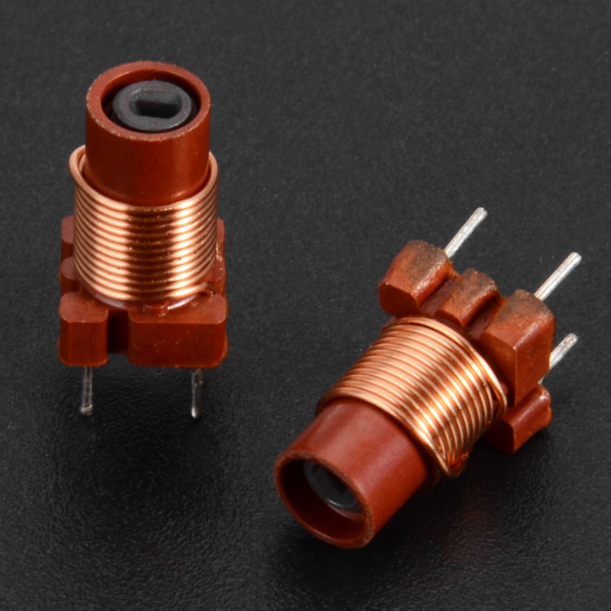

(#) Ráx Aladár hozzászólása Nov 8, 2022 / 1
Sziasztok! Állítható indukcióknál a tekercs felső, vagy alsó határértékét szokták megadni?
(#) pucuka válasza Ráx Aladár hozzászólására (») Nov 8, 2022 / 1
„Állítható indukcióknál”
Bocsánat, induktivitásnál a helyes kifejezés. Egyébként középállásnál.

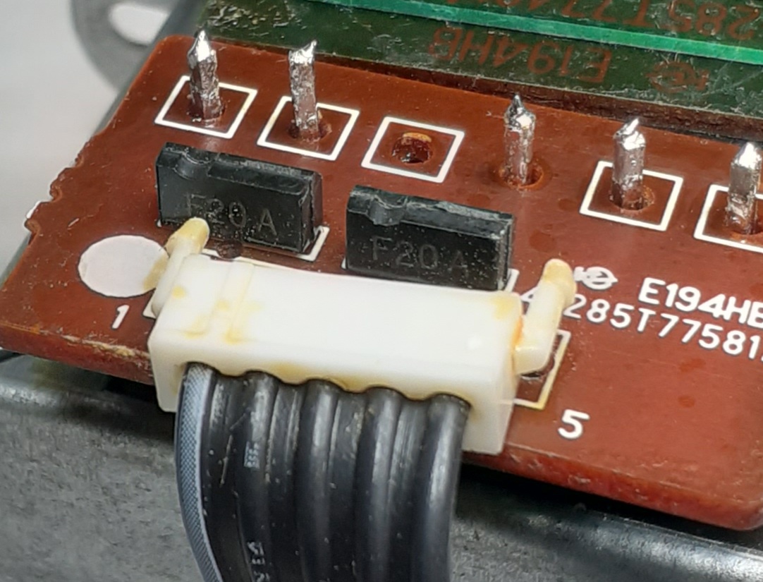

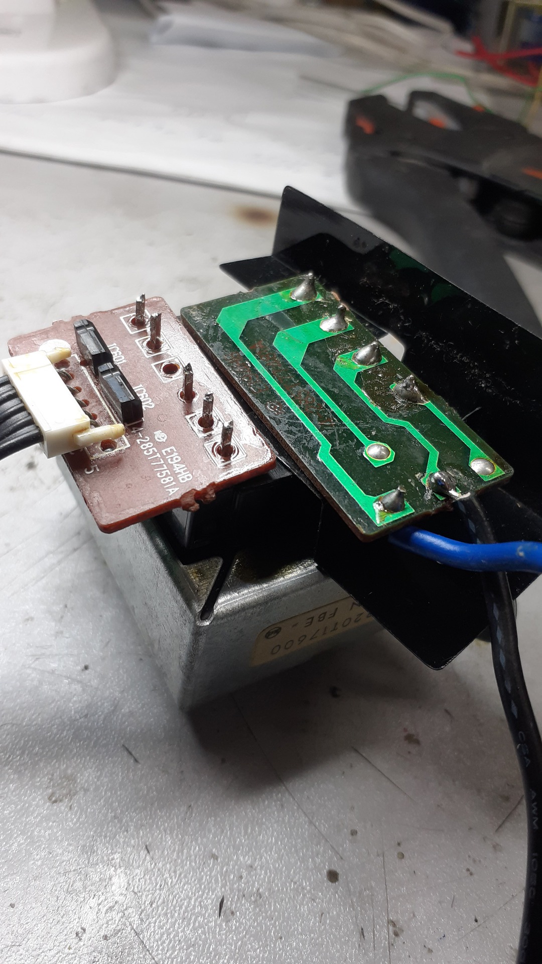

Sziasztok! A képeken láthato alkatrész érdekelne, ha valaki látott már ilyet? Regenerálodó biztosíték lehet? (Ic601, ic602, F20A) Köszi szépen!
(#) antiktelefon válasza winetou hozzászólására (») Nov 9, 2022 /
Esélyes inkább valami furcsa olvadó bizti, de cserélheted mini olvadóbetétre is vagy ha megfelelőt találsz PTC biztosíték is jó lehet. A regenerálódó biztik általában csepp szerű mázas tokban vannak ez meg formába öntött műanyagnak tűnik. De ha rossz, vágd el és kiderül. Bekötését azért nézd meg, a diódát/diódahidat sem zárnám ki teljesen, de a jelölése és helye alapján sima olvadóbiztosító.
A hozzászólás módosítva: Nov 9, 2022
(#) Bakman válasza winetou hozzászólására (») Nov 9, 2022 /
Hogyan kapcsolódnak a szekunderhez? A kép szerint a trafónak öt kivezetése van és öt vezeték is csatlakozik hozzá.
(#) winetou válasza antiktelefon hozzászólására (») Nov 9, 2022 /
Köszi a gyors választ, igazábol jók az alkatrészek, csak kíváncsiságból kérdeztem. Egy kistrafó szekunderén vannak, sorban a kimenettel. 0,2-ohmot mérek rajtuk.
(#) winetou válasza Bakman hozzászólására (») Nov 9, 2022 /
11,9V-0V-11,9V minkét 11,9V ágán van sorban.

(#) tufatofu válasza winetou hozzászólására (») Nov 10, 2022 / 1
Az biztosíték. A japánok előszeretettel használták régen CD-kben deckekben.
(#) winetou válasza tufatofu hozzászólására (») Nov 10, 2022 /
